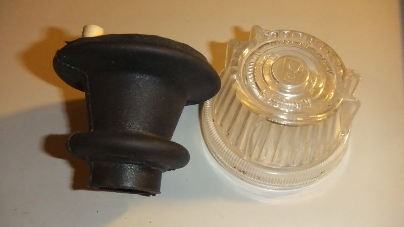

אני מחפש גומיות של פנסי האיתות הקידמיים העגולים.
למישהו יש מושג איפה אפשר עוד למצוא כאלה?

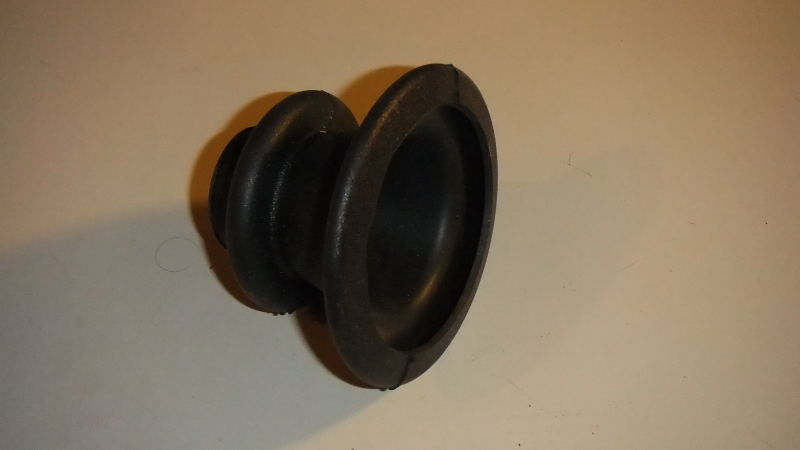

תודה אבי,
אבל לאלתר אני גם יודע, כבר הכנתי מזמן מגומיה של ציריה שקניתי ב -15 ש"ח.
זה יוצא לא רע, מאחור סוגרים עם שיבה גומי , הדבקה עם "סופר 7" שחור, וזה הופך לחתיכה אחת.
בכל זאת ל"לימונית" צריך להשיג אם אפשר, את המקור.
יצרתי קשר אם אתר בחו"ל שמוכר אבל זה מאוד יקר.
