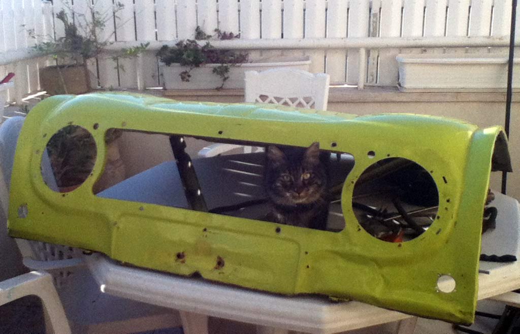

ב. לגבי מכסה המנוע. אכן יש לך מכסה של מנוע 1100 אבל לא בגלל החריצים הנוספים מתחת לגריל, אלא בגלל שחסר את החיזוק V שמתחת למכסה. במנועי 1100 הרדיאטור קורב לקדמת הרכב ולא היה מקום לחיזוק.
ראה תמונות של לימונית:

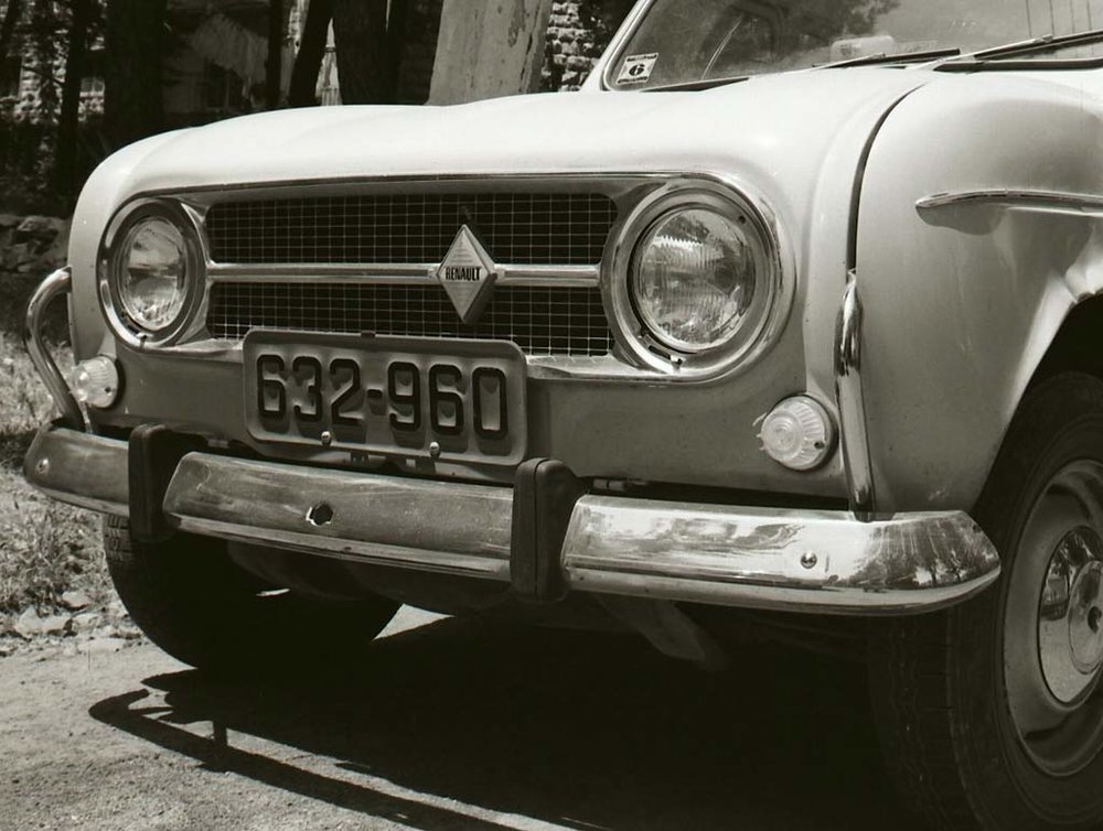

תמונה 1 - צילום ישן משנות השבעים, מכסה מקורי של 845, פנסי איתות עגולים וגריל רגיל
תמונה 2 - מכסה מנוע כנל, ניתן לראות את חיזוק ה-V מאחורי החתול.

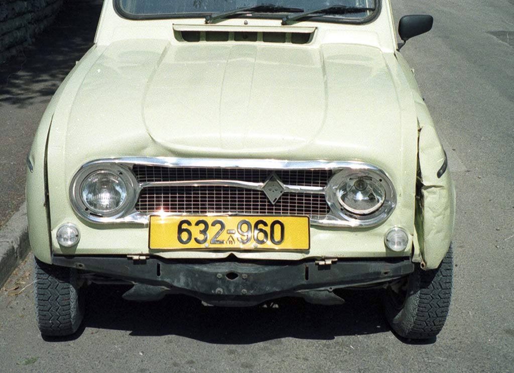

תמונה 3 - תאונה מצערת שבעקבותיה הוחלף מכסה המנוע למכסה של 1100
תמונה 4 - המכסה החדש - עם החריצים מתחת לגריל וללא חיזוק ה- V
