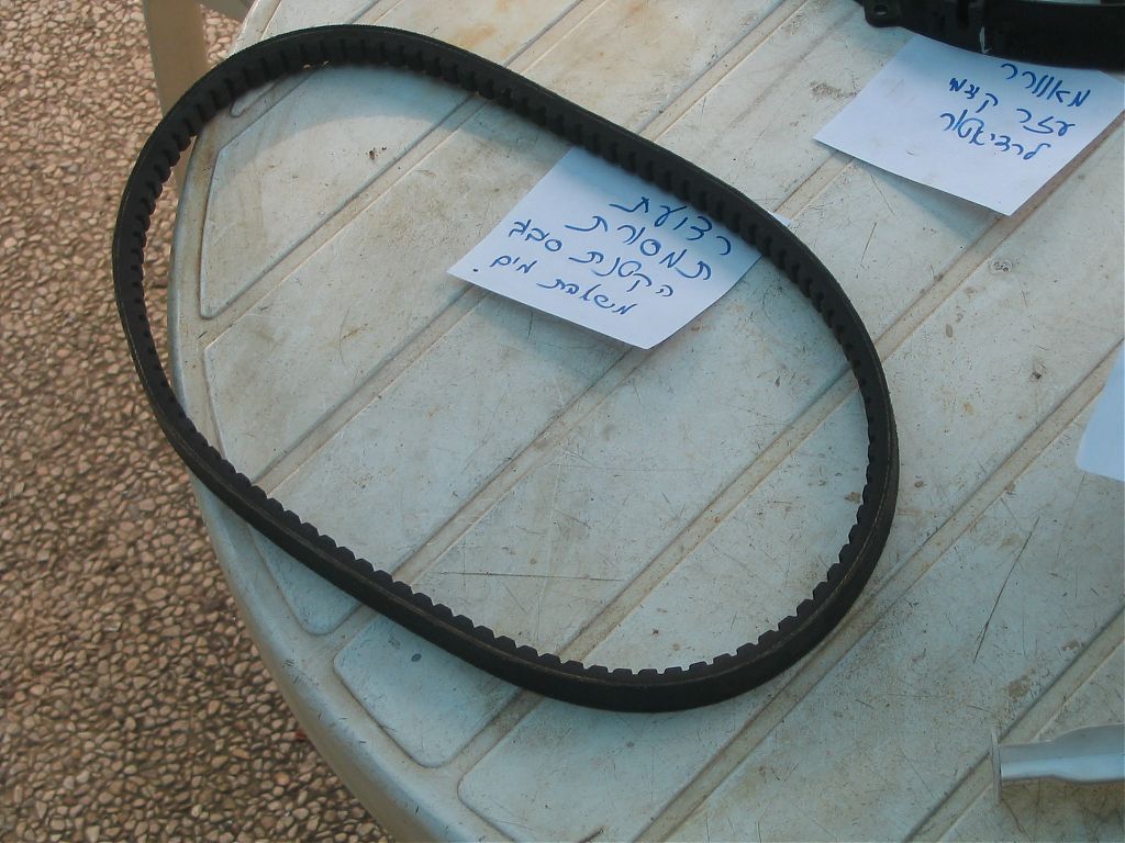

א. אם כן ניצלתי את שיטת התמסורת : על ציר המשאבה יושבים כידוע שני פולים על ציר זה מחובר ישירות לאימפלר אותו חפצתי להאט.
ולבחון כיוון מחשבה ,כך שממנו אוכל להתקדם, כזכור הפולי הראשון על המשאבה קטן לעומת הפולי בהמשך הסמוך למאורר. היחס בינהם הוא כמעט 1 -ל-2 , לשם כך התרתי את הרצועות פרקתי את האלטרנטור וחיברתי רצועה גדולה של פיאט טופולינו, בין פולי
ארכובה לפולי הגדול של המשאבה ,שנועד בכלל לסובב את האלטרנטור ,את יתרת הרצועה שישבה באלכסון הלבשתי על המותח !
הפעלתי את המנוע למשך זמן השוואתי לבדיקה האחרונה,
תוצאות ותמונות
ראשית אציין שלראשונה יכולתי לחוש הבדל בנגיעה על פני הרדיאטור כי חלקו העליון חם מאוד לעומת חלקו התחתון, וחל שיפור ירידה נוסף בקריאת השעונים זמן וטמפרטורה.

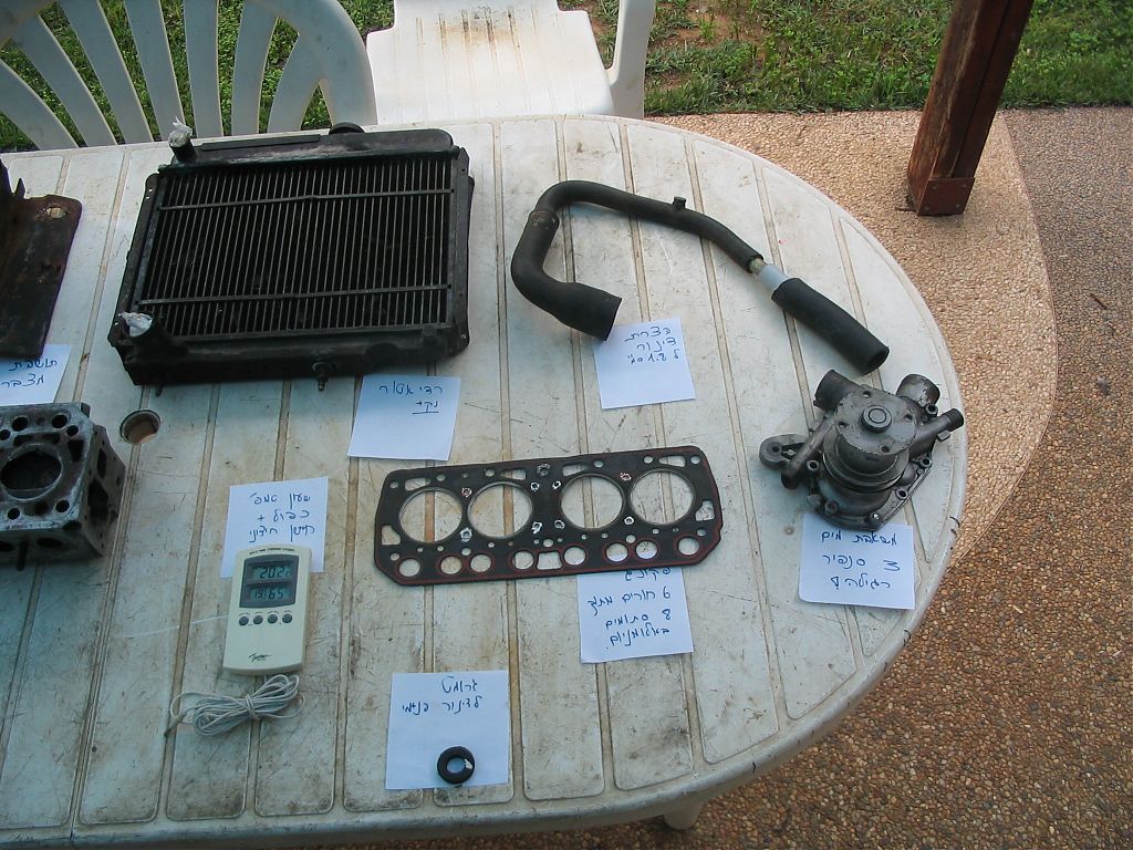

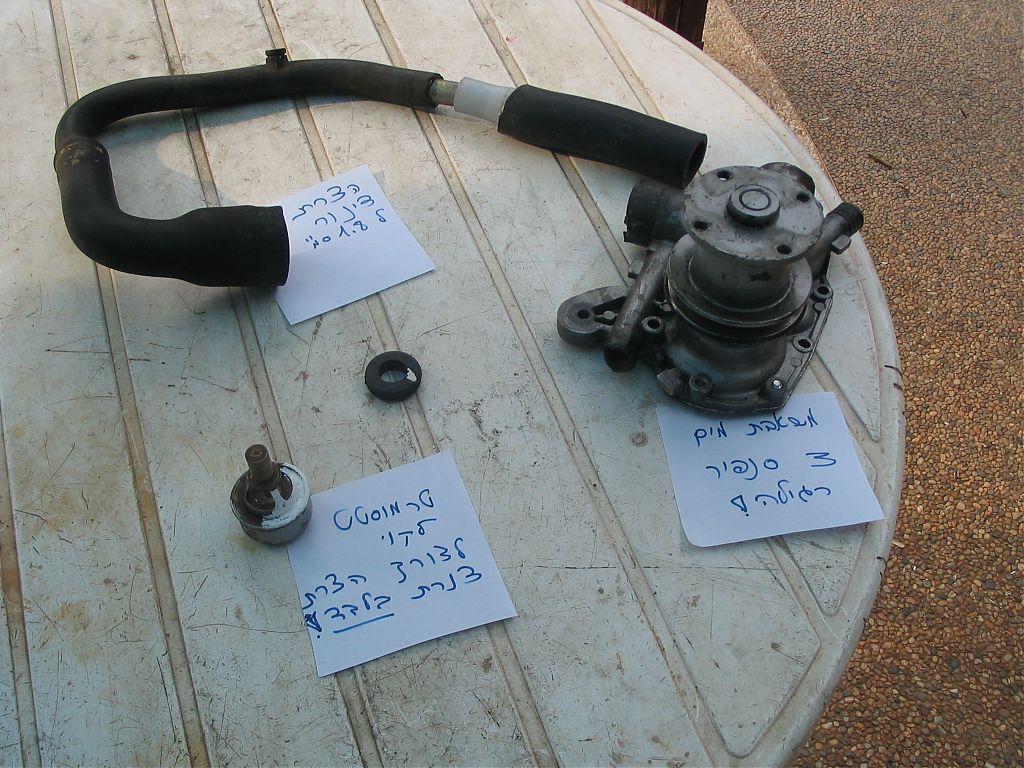

השיטה השלישת להתערבות במערכת המים
לאחר הניסוי האחרון שצלח, ברור היה שאי אפשר להשאיר את הקונסטרוקציה כך ,מה גם שלא יכולתי לבצע נסיעת מבחן ללא טעינה לזמו ניכר החזרתי הכל לקדמותו.
וחשבתי איך אני יכול להתערב ישירות במים עצמם ?? ולהשפיע הפעם דווקא על שטח החתך של קו הזרימה.
שיתן לי תוצאות זהות להורדת זרם תנועת המים שיצרה התמסורת האחרונה.

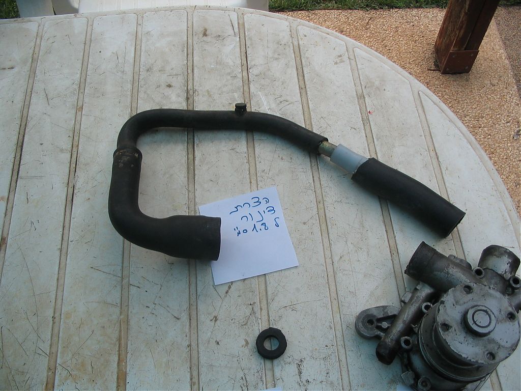

ביצוע לשם כך פרקתי את הצינור העליון מהמשאבה ,זוהי נקודת המים החמים היוצאים מראש המנוע למעשה ונסנקים לחלקו העליון של הרדיאטור. החלטתי שלקראת חג החנוכה ,אני הולך לחנוק את הצינור :-Dלשם כך השתמשתי במעבר צר של 20 מ"מ צינור מתכת ומתאמים שונים אותם אצרף בתמונה.
תוצאות ומסקנות: גם הפעם חל שיפור ניכר ,אף יותר מהקודם כולל נסיעת מבחן, שוב הורדת זמנים לדף ובדיקת התנהגות כל דקה.
תמונות לרשותכם:
לאחר נסיעת המבחן הרכב התנהג לראשונה כמו בספרים ,הטמפ' ישבה סביב 83 ל84 מעלות מעולם לא התנהג כך!
שוב חשבתי איך אני יכול להתפטר ,מכל היצירה האחרונה ,ולגמד אותה לצינור אנושי וקטן ???
לשם כך הבאתי גומית גרומט גדולה, בה הקדח האמצעי כסנטימטר וחצי ,דחפתי אותה בכוח לצינור המקורי בקטע המתחבר לרדיאטור שיהווה מעצור ולא יפול חלילה למשאבה או יחדור לרדיאטור ,ביודעי אף את כיוון זרימת המים לכיוון הרדיאטור.
תוצאות : הניסוי היה שווה ערך לצינור הברזל האחרון ותוצאות המדידה היו זהות !
תמונות.

לאחר נסיעת מבחן התגלו בפני חששות שהגומיה תתפורר ביום מהימים ותסתום את הרדיאטור
החלטתי לעבור ולהחליף את טבעת הגומי בטבעת מתכתית

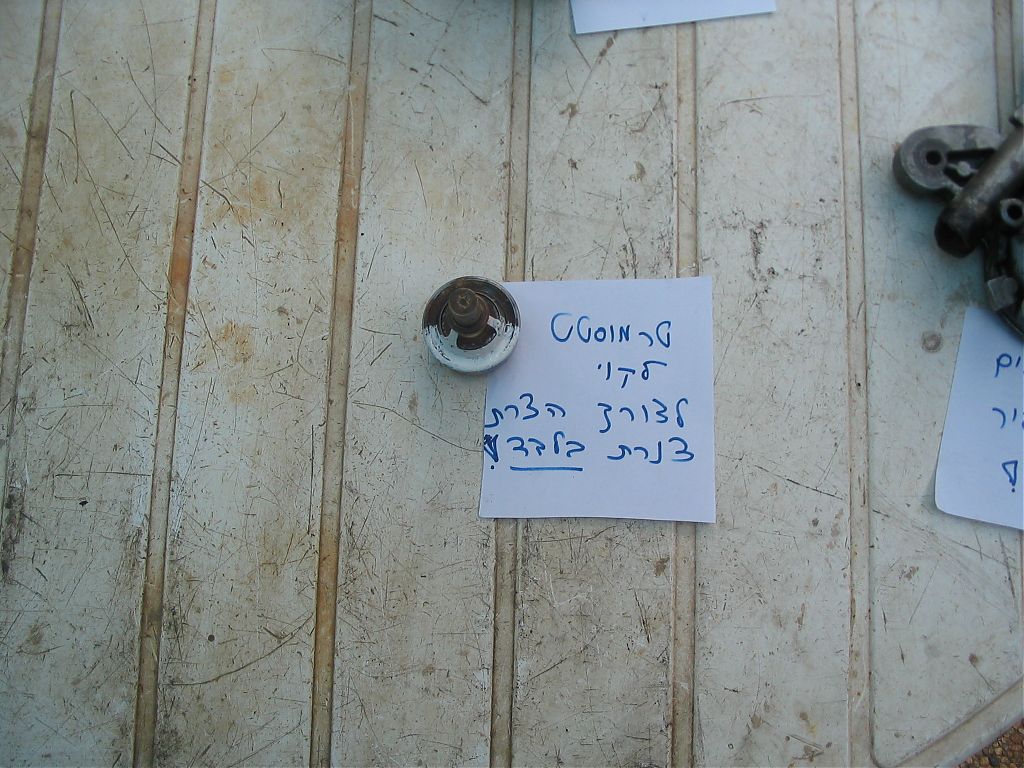

ביצוע : הפיתרון היה יותר מזל משכל , נטלתי עד כמה שזה נשמע משעשע טרמוסטט ישן לקוי של רנו 4 הטרמוסטט היה תקול ופתוח כל העת ויכול היה לשמש אותי בול בניסוי ,הואיל ושטח החתך שלו עת הוא פתוח , ועוברים בו המים זהה ,כמעט לקוטר הקדח בגומיה,שעשויה להתפורר מחום המים עם הזמן. ולהסב נזקים.
תוצאות : שוב התנעה ובדיקה התוצאות זהות לניסוי עם הגומיה
מסקנות: לאחר מסלול היסורים הארוך שעברתי למעשה חזרתי לנקודת ההתחלה בה היצרן המתכנן שיצר את מערכת המים לקח בחשבון את נוכחותו של הטרמוסטט שמהווה מעצור ברור ,כעין נגד חשמלי על קו הזרימה, מעבר לשמושו האמיתי שנועד לדבר אחר לגמרי והוא שמירת חום המנוע למניעת נזקים טרמיים.
בתמונה שתצורף ,צבעתי טרמוסטט תקין ,כך שאפשר להבין שחלק ניכר מהטרמוסטט כמעבר מים
הוא בולע חלק ניכר משטח החתך של הצינור האימתני וטעות גדולה היתה להסירו, גם אם הוא לא היה אחראי מרכזי לחימום יתר, נוכחותו משפיעה כמעלה וחצי נוספת בהעדרו.

למעשה לא המצאתי שום דבר חדש ,ניסיתי לאתר מדוע המנוע מתחמם ודרך כל הניסויים במערכת המים הגעתי לבסוף למסקנה שהיתה טעות ,לבטל את הטרמוסטט כפי שהציעו לעשות מכונאים שונים,
עובדה שלא ניתן להתכחש לה ,זו הטעות בה מצאנו אנו את לא מעט מכוניות רנו 4 שמכונאים בצפון ובמרכז הסירו את הטרמוסטט,
להזכירך כך רכשתי את מכוניתי,כך מצא רם מילון את השלגית ללא טרמוסטט הוא הוסיף בעצמו, וכך היתה מכוניתו של שי,
גם של עופר ותסכים עימי שלא אותו מכונאי עבד כל אותן מכוניות. מעבר לכך שמטרת הטרמוסטט נועדה למטרה שונה לחלוטין אותה כבר הזכרתי
תוצאות ותמונות
אבי, זה מאוד מעניין.
האטת מהירות המשאבה בשיטה זו, מאטה גם את המאוורר (שעל ציר המשאבה). ואז כמות האוויר שזורם דרך הרדיאטור קטנה והוא מתקרר פחות !!!
מה גם שבזמן חניה המאוור הוא קריטי לזרימת האויר ברדיאטור!

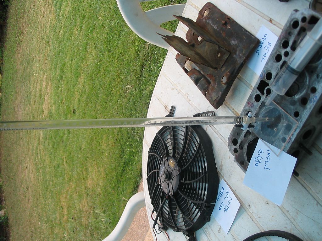

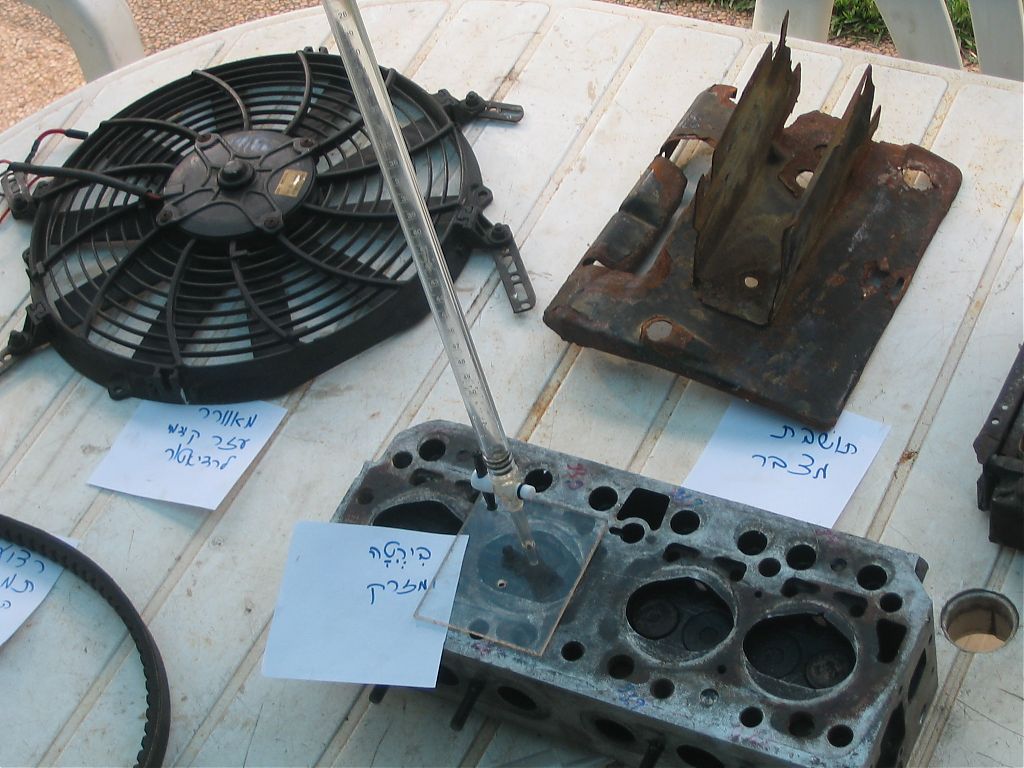

עד כה נמצאו הליקויים הבאים:
1. חורים למעברי מים בראש סתומים באלומניום נקדחו חל שיפור.הטפ' ירדה.
2.שסתומים לא מכוונים. חל שיפור.
3. החזרת טרמוסטט טמפ ירדה. חל שיפור
4. משאבת המים לא משפיעה.
5.הרדיאטור לא משפיע.
6.הסרת מאורר עזר בקדמת הרדיאטור ,היה טעות להוסיפו והיווה מחסום לאוויר גם בעמידה וגם בנסיעה, הסרתו הביאה לשיפר משמעותי
תמונות
