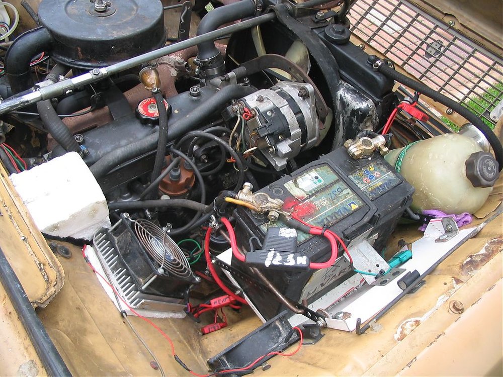

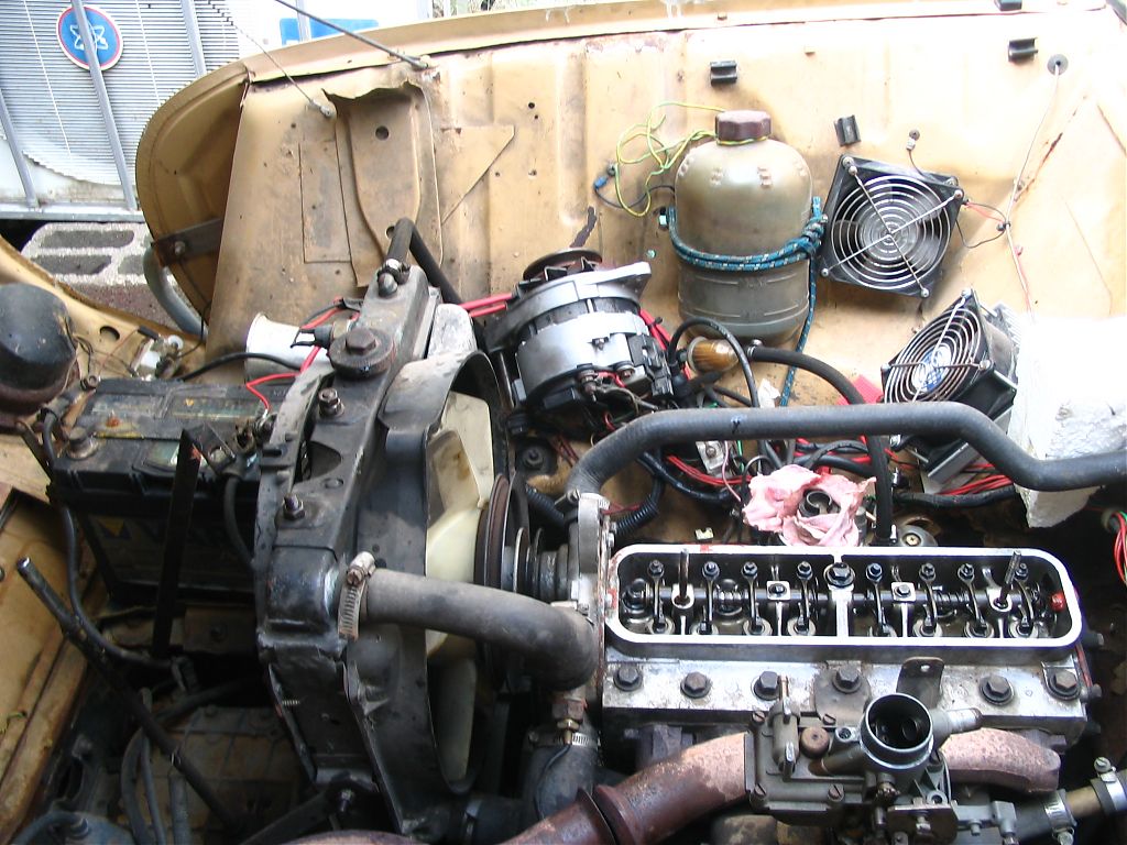

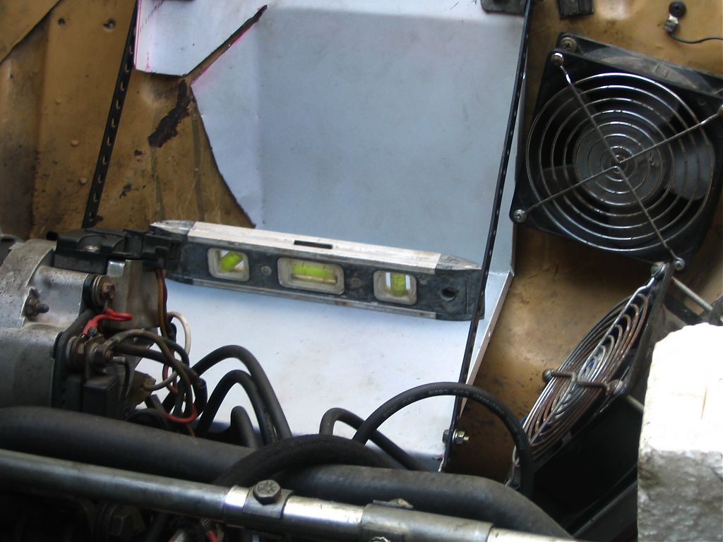

הסרת המאוורר הקדמי בחזית הרדיאטור היתה עצת אחיתופל של מכונאים רבים
אולם היוותה מסך ומפרס חסימה ,הסרתו ובדיקה למשך שעה הוכיחה לאחר מדידות חוזרות כל דקה שהיתה עוד טעות שנפלתי לעצה זו.
אולם למדתי מכך רבות מתוך כך הגעתי לגילוי תקלה נוספת !!!

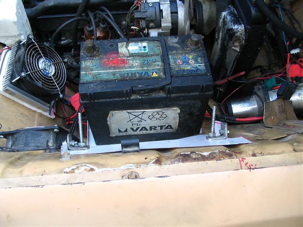

שהמיקום של המצבר בחזית הרדיאטור מהווה חסימה של 18 עד 20 אחוז בחסימת האוויר והקטע המוסתר על-ידי המצבר ברדיאטור
רותח ולא ניתן ולו לגעת בו.

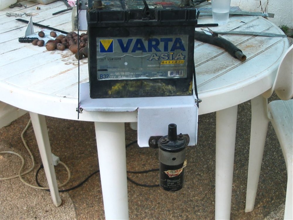

מעיון בתמונות של חברי המועדון ומידיעה כללית הבחנתי שבמודלים רבים המצבר יושב על קיר האש, ואילו במודל 1100 אומנם הוא יושב באותו מקום, כמו אצלי, אולם שם הרדיאטור מוצב בקידמת הרכב והוא עוקף את המצבר. שוב טעות של המתכנן
פתרון וביצוע:

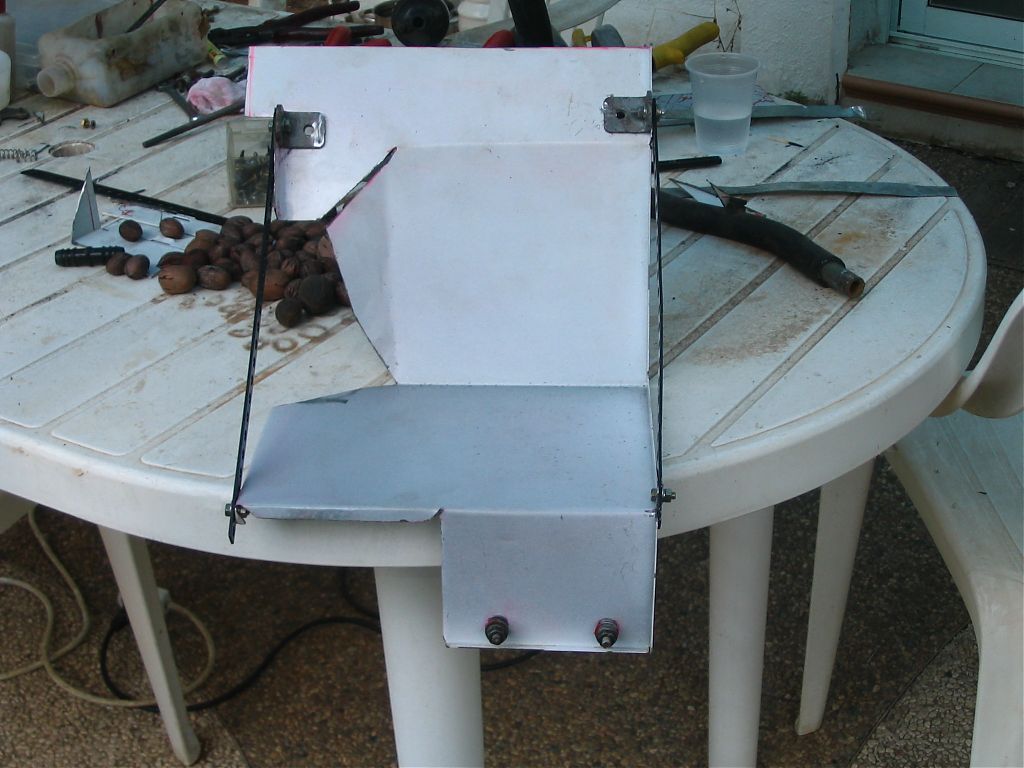

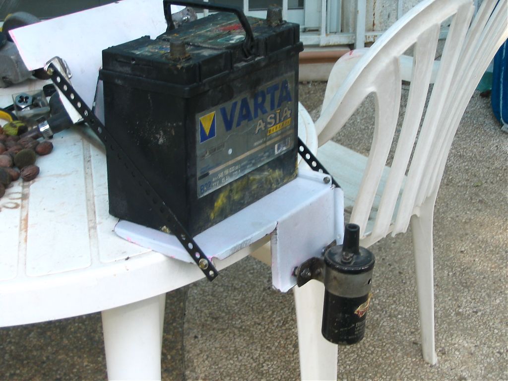

פרוק המצבר הנחתו על האדמה ובדיקה חוזרת כשעה הביאה לשיפור ניכר ,לאחר העתקת מיקום המצבר למיקומו החדש יצירת מיבנאות חדשה,גם לכויל וכן למיכל העודפים, ונסיעת מבחן הביאה לשיפור הורגדת טמפ נוסף.
תמונות בתמונה הראשונה המיקום הישן אואים היטב שהוא מפריע בהולכת האוויר החיצוני והיה טעות למקמו שם כבר בצרפת.
הסרת המצבר ממקומו מאפשרת תנועת אוויר מלאה גם בנסיעה וגם בעת עמידה , הואיל והסרתי גם את תושבת המצבר ,חודר אוויר גם מלמטה כי הגיר בקטע זה לא חוסם כלפי מטה והכל משוחרר לתנועת אוויר.
תמונות נוספות

הערה: ברכבי התקנתי מזגן חשמלי מופעל קומפרסור 12 וולט וכן עוד 2 יח' הגברת קרור טרמוקולר (פלטייר) שמיצרות קור נוסף ,אולם פולטות חום נוסף למנוע .לשם כך בזמנו הרכבתי 2 מאווררי מחשב קטנים ,על הכנפיים מבפנים הם כמובן לא נועדו לקרר את המנוע ,אולם הערכתי בזמנו,שהם יסלקו חום חדש של המזגן רואים אותם בכל התמונות הקודמות. יש באשרותי להפעילם ידנית ללא הפעלת מזגן.
