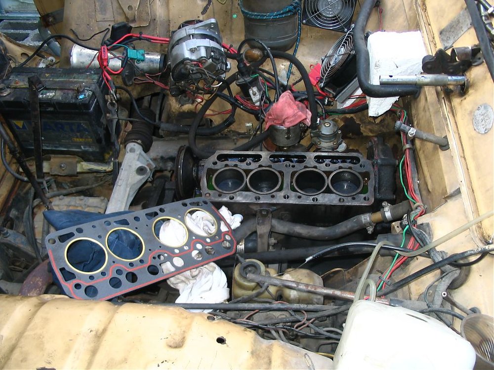

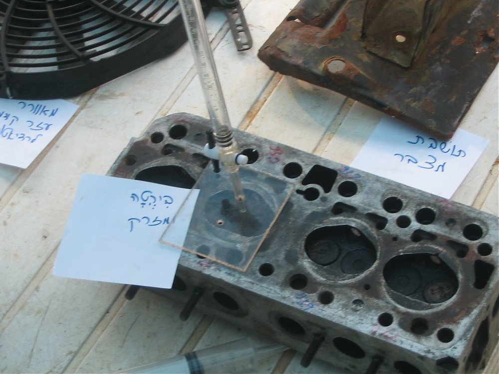

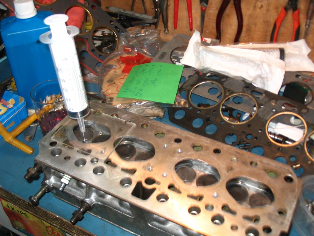

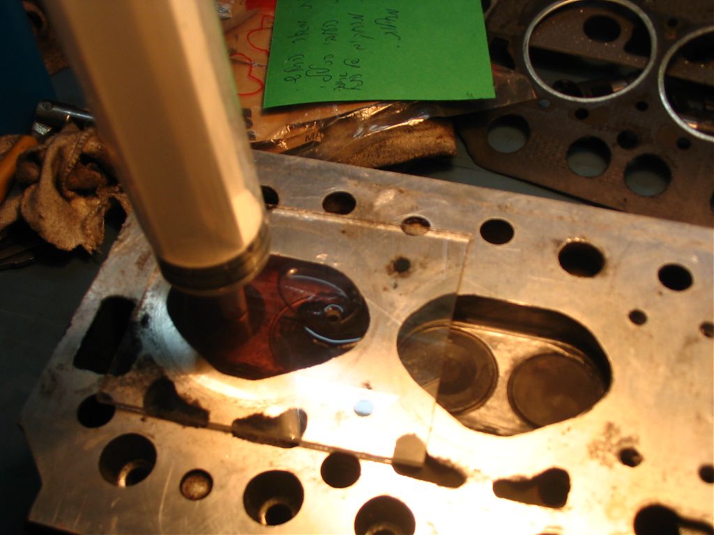

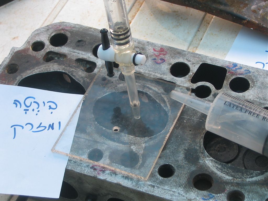

בהזדמנות זו של פתיחת המנוע חשוב היה לי לבדוק שני נושאים עלומים ???
1עובי ראש חדש .
2.נפח תא השריפה.
כאמור איש לא היה מסוגל לתת תשובה גם המומחים והמבטיחים השונים גם כאן באתר , הגם שאיש לא ידע לאמר מה הגבול הקריטי לראש,
ואיך בודקים נפח תא שריפה, ומה ערכו ?
כאמור תרגמתי ספר יצרן בצורפתית ולגבי שיטת בדיקת הנפח אמרו כולם "בודקים עם העין"

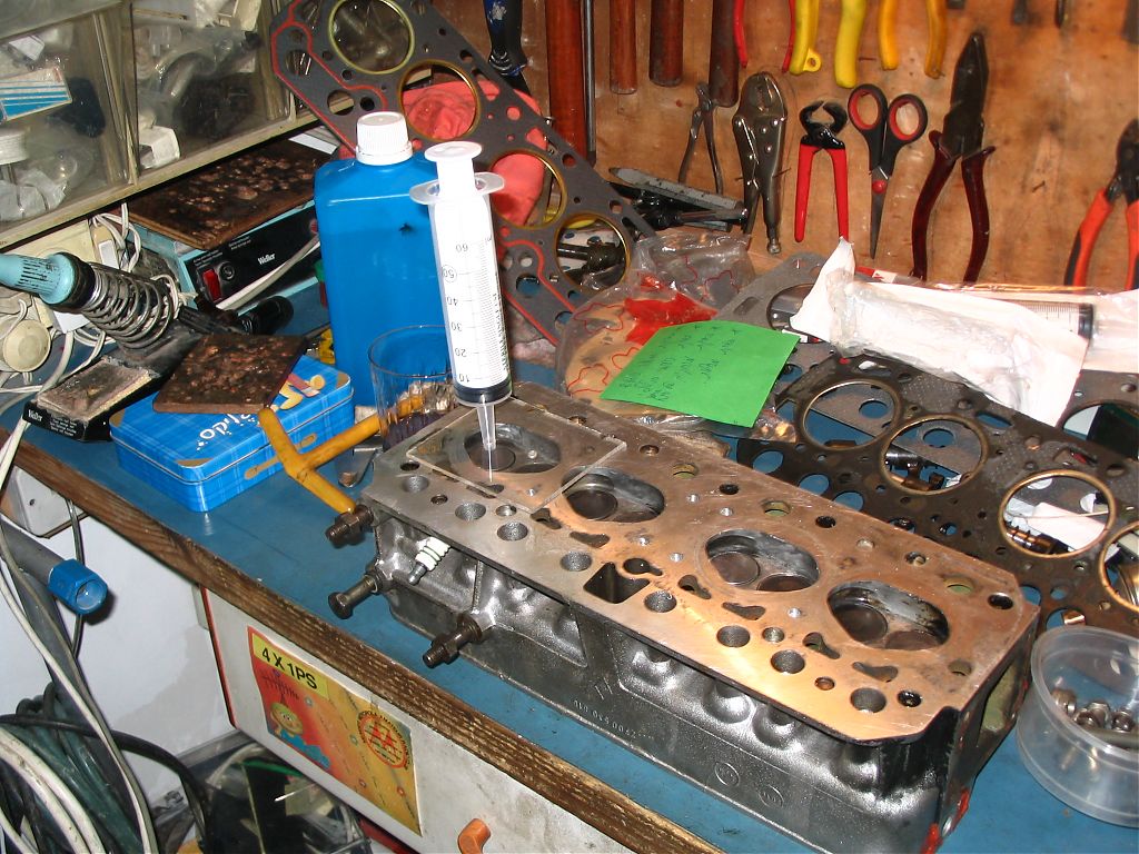

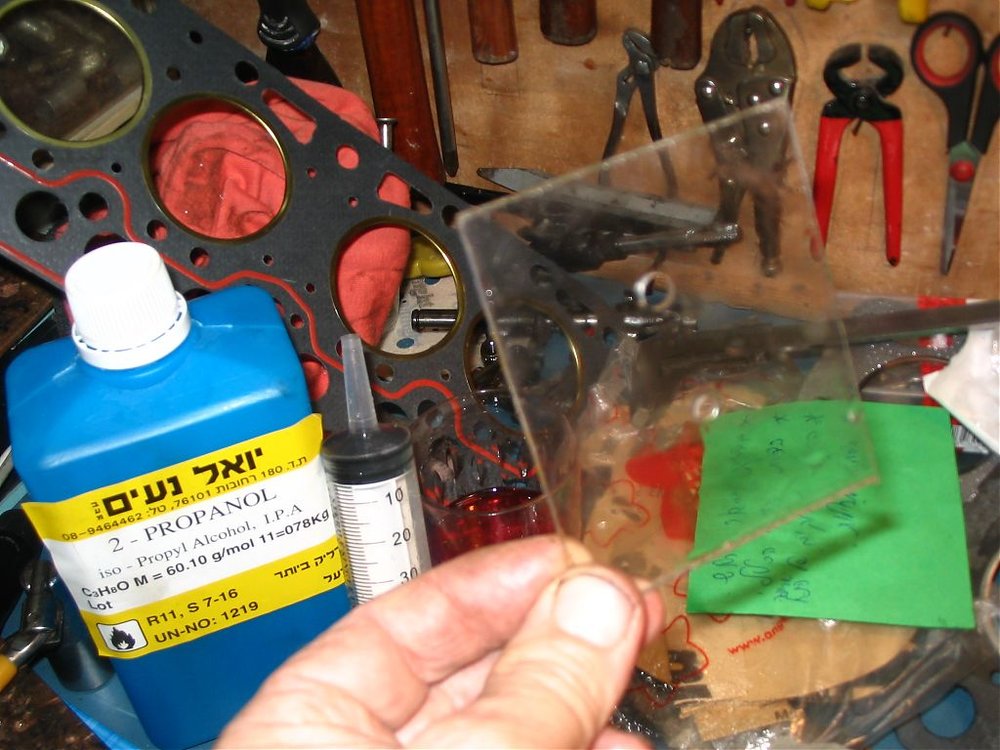

לשם כך רכשתי בריטה כן בריטה היא סוג של משורה עם ברז ממלאים אותה בנוזל שאינו מים ,אלא אלכהול מהול בצבע מאכל, ומזרזפים את הנוזל הנמדד לתוך תא השריפה ,כמובן סוגרים אותו עם הפלג וכל זאת עושים דרך מחיצת פרספקס עם שתי חורים חור אחד לשיחרור אוויר וחור אחד להחדרת הנוזל לבית השריפה הפרספקב שקוף וניתן לראות יך התא מתמלא מרגע לרגע ממש כמו אקווריום קטן, אמרו לי שאני משוגע , ואיש אני מדגיש איש לא ידע איך מבצעים בדיקה זו, תשובה הישראלית לבורות ותיכמונים היא להפוך אותך דווקא לטיפש
התמונות לפניכם בהמשך קישור ליוטיוב לא המצאתי כלום !!!
  • תגובות 4.8 אלף
אם כן סיכום ביינים !
למדנו שהיצרן אף הוא ממליץ על שיטות בדיקה אלו
1, חורים היו סתומים באלומינים בראש 6 מתוך 8.
2. עובי ראש חדש, נמדד מכתפי בית השסתומים לצד הישר של תאי השריפה לכל האורך והרוחב המידה 95 מ"מ מותר לרדת
ל 94.7 מ"מ מתחת למידה זו יש לההגדיל את תא השריפה כמובן בשוליים הנגדיים של המצת , ולא לחרוג בלי סוף כי הראש לא בתקן, במצב זה הראש פסול, אלא מה, לא במוסכים שתיקנו בצה"ל להזכיר שאמרתי שהמוסכים שתיקנו
ככל הנראה לא הקפידו לבדוק, אמר לי בני מרנו אין דבר כזה ,לא רק שיש דבר כזה !, אולי לא במוסך שהוא עבד בו ,אלא ,שהחריגות הללו הם חלק מתופעה של השחזת יתר,דיבורים לחוד וראיות לחוד,הראש שקיבלתי מאסף פורק מרנו צבאית חשבתי בהתחלה שהוא טוב משלי ,מי שהרכיב אותו במוסכים של רנו הוא פושע, ראו המידות
93.75 מ"מ המקום הכי עבה 93.9 מ"מ הגבול הקריטי המותר 94.3 וגם אז חובה לבדוק את נפח תא השריפה,
המדידות הראו שהראש היה פסול להרכבה כפי שאסף כבר מצא אותו מחובר
2 תא השריפה לפי הוראות יצרן הינו 27.3 סמ"ק הראש הצבאי היה פסול גם בבדיקה זו !!!!!!!!!!!!!!!!!!!!!
היי אבי
כל הכבוד, אתה לא מפסיק להפתיע, אך שאלת תם לי אליך
האם שינוי נפח תא השריפה לא יגרום לשינוי יחס הדחיסה ו/או לצילצולים (דטונציה) ?
תודה
שי

שי היקר !
זה מה שאני צועק כל העת ,אם אתה מקטין את נפח תא השריפה, למעשה אתה מגדיל את יחס הדחיסה מדוע !
יחס הדחיסה מחושב כך: נפח מהלך הבוכנה פלוס נפח תא השריפה פלוס עובי הפקונג כל המונה הזה מחולק במכנה שהינו הנפח בלבד של התא, המנה שמתקבלת בחלוקה זו הוא יחס הדחיסה ברנו 4 ,זה קרוב ל- י8
כשאמרתי למסגר ,שהתא לא תקין הוא הביט ואמר אני מוכן להתערב איתך שאין צורך לתקן אותו והוא יעבוד, נו :oops::oops::oops:בטח שיעבוד
אבל שיחס הדחיסה עולה החום גם עולה,מעבר לתופעות אחרות נוספות שהזכרת, אבל החפלפ הישראלי, הסמוך , או אל תלמד אותנו

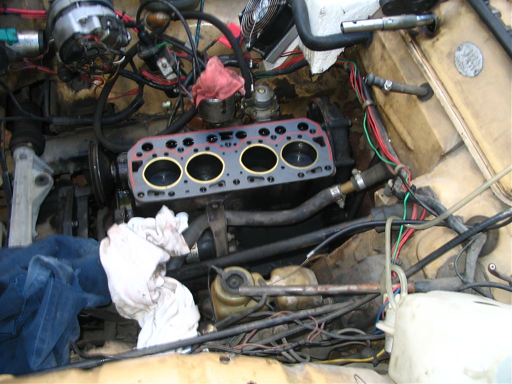

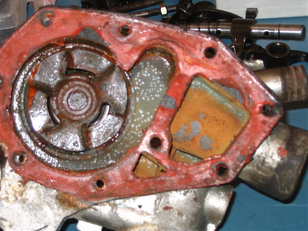

אגב הרנו שברשותי דווקא של זקן יד ראשונה (מקרסו )מפארק תמר בנתניה, שמכר לטל מצורן ,היום לאחר בדיקת הראש, הראש במידה מלאה 94.7 מ"מ מעולם לא פרקו אותו, הראשון שפרק היה לפני שנתיים,עשו אותו יפה וטוב אין לי טענות למעט זה שסתמו לי 6 חורים קריטיים בין תאי השריפה שנועדו על-יד המתכנן לקרוור תא השריפה ולפינוי המים הרותחים שבין הסליבים בסרקולציה כלפי מעלה כאמור המים נתקעו ולא עלו !!!!!
אם כך חשבתם שאלו כל הבעיות טעיתם כל מה שפרסמתי עד כה הוא רבע
מהבעיות שמצאתי המשך יבוא ועד כה כל אחד מוזמן לאתגר את עצמו מה עוד התגלה ???:lol::lol::lol::lol:
המשך יבוא:smilecolr:smilecolr:angel::angel::angel::2gunfire::beerchug::beerchug::beerchug::beerchug:

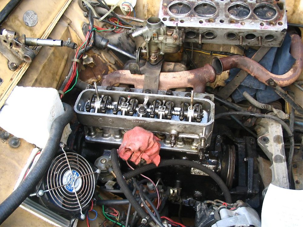

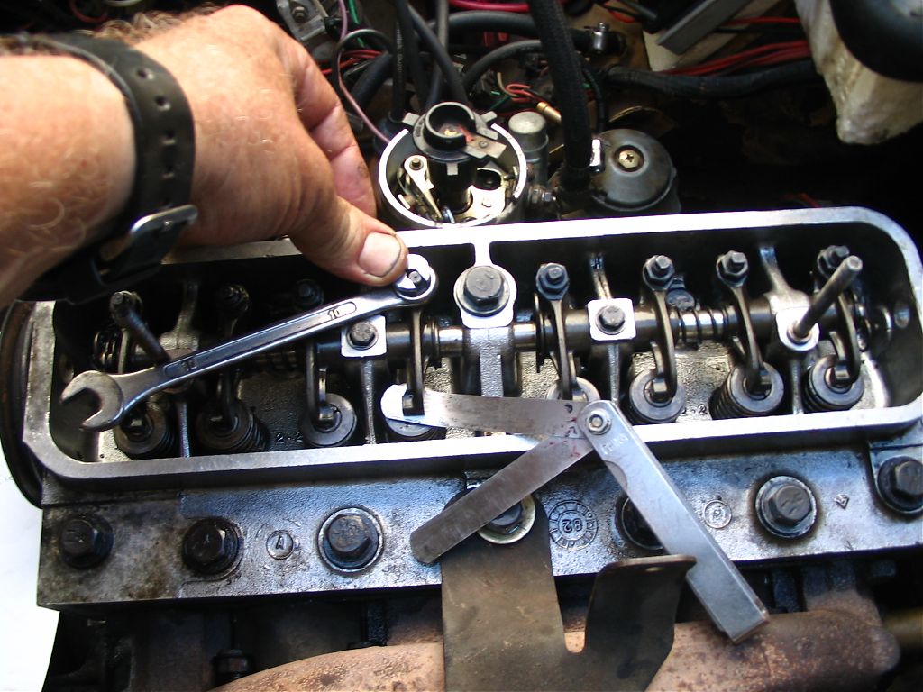

עוד תמונות מהפרוק וההרכבה, ורק לאחר בדיקת ראש על-פי הספר, בדיקת מעברי המים, התבצעה באמצעות חוט גמיש ופנס, לבדיקת כל החללים ,או שמץ אבנית תקועה בפינות או בסיבובים. הכנת אטמים חדשים וניקוי יסודי ,של שאריות הפקונגים.

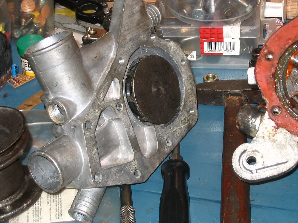

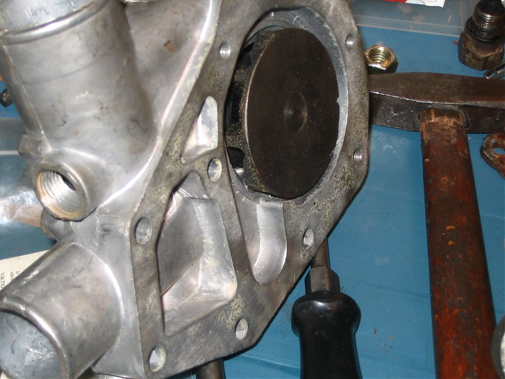

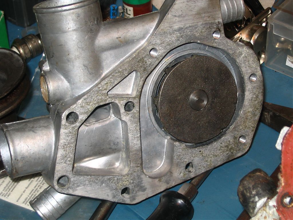

משאבת המים !

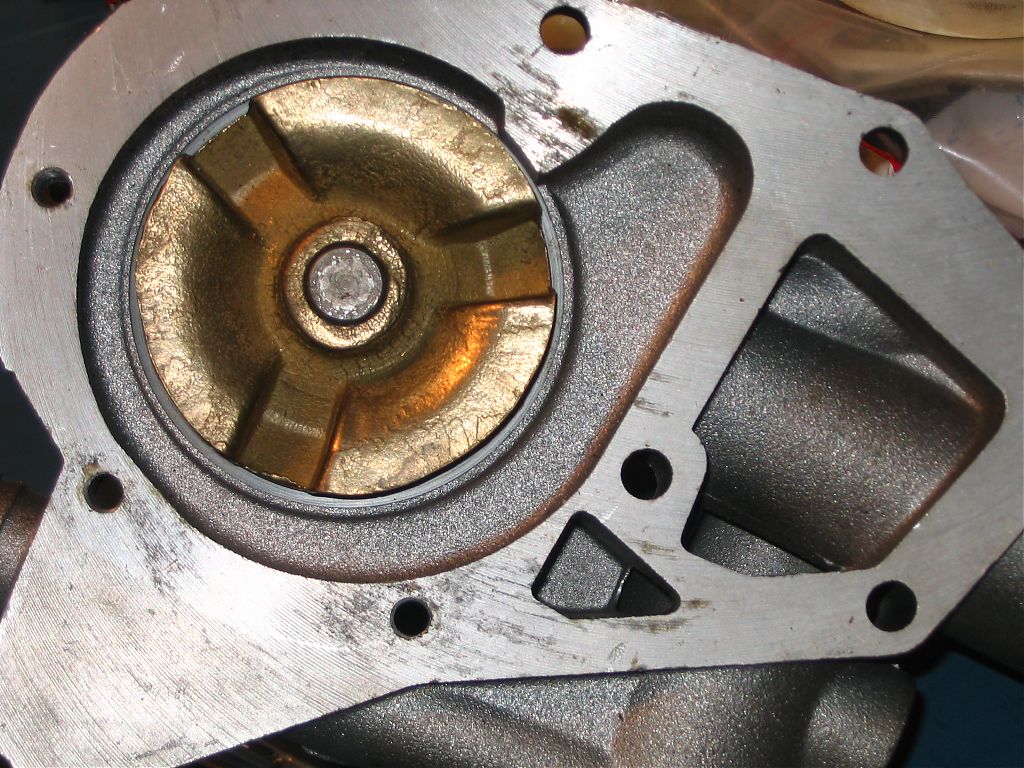

לאור הצעת מומחים שונים ,כפי שנאמר מכל מלמדי השכלתי, נראה לי הגיוני מאוד, שהסברה שהמשאבת מים שלי, אינה מסחררת את המים כנדרש, החלטתי להזמין משאבת מים חדשה ,במקום שלוש כפות שיגרתית, משאבה בעלת 8 כפות איכותית ,נקראת 8 סנפיר. וכן להשקיע בניקוי חוזר של רדיאטור אחר ,שלדברי איש הרדיאטורים,"הרדיאטור הזה הוא רדיאטור "שנסון מקורי" ואף בעל רשת פיזור עבה יותר כך שהפיזור והצינון יעילים יותר למרות שמספר השורות זהה ,כשליבי שמח ,אצתי רצתי ומסרתי את הרדיאטור השני ,לניקוי שוב הכנתי אטמים בדקתי הברגות ,הכנתי חומר איטום שחור גרמני ויקטור ויעלה לעבודה.
תמונות לרשותכם שימו לב לכנפי המשאבה פי שתיים וחצי מהמוכרות !

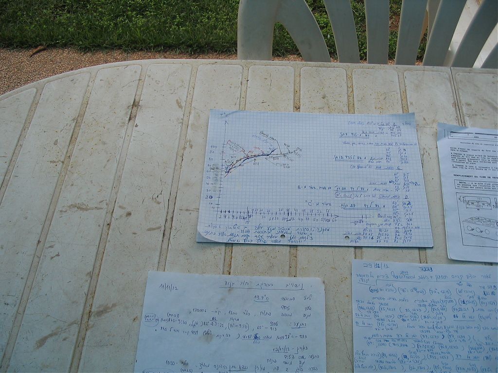

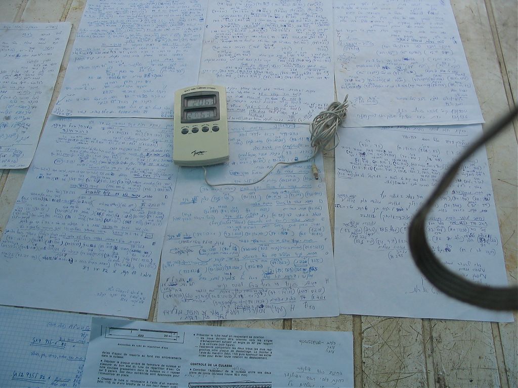

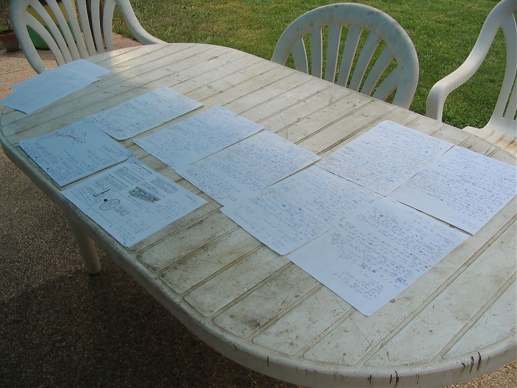

אציין שהפעלת המנוע הראשונית לאחר סגירת הראש, הייתה עם המשאבה המקורית ,כך גם עם הרדיאטור, כל זאת עלמנת לערוך אין ספור השוואות, ולהתקדם לשלב הבא, רק לאחר וידוא הריגה :lol::lol: של השלב הקודם,
ההשוואות והזמנים שנמתחו כמעט שבוע,כל מחזור נערך כשעה וכל דקה נרשמה הטמפ' ,הלחות ,הסל"ד, טמפרטורה הסביבה ,חום המנוע ,בסוף הורכבו גרפים בערב ניתחתי אותם וכך ידעתי מה אני הולך לחפש מחר.
תוצאות ומסקנות ביינים !
כאמור המנוע הניע ועבד יפה מיד בהנעה ראשונה ,כבר אפשר היה להבחין שכיוון שסתומים וישור הדחיפים העקומים נכון והמנוע מנגן יפה
1. הפעלת המנוע לאחר קידוח הפתחים החסומים הראה שיפור משמעותי וסוף סוף המנוע צנח מ87 מעלות -ל-85.5 מעלות ואף שמר
זמו ניכר בלי לטפס. הפקתי דף נתונים ,שבהמשך הערב אני ירכיב גרף לכל שינוי או אף כישלון.
2. אציין שההמתנה כשעה ברכב ,זה הזמן שהגדרתי לצורך ניהול חקירה ,דורש סבלנות ולא אחת אתה מגלה שתחושות האדם לגבי זמן שעבר או טמ' שאתה חש ביד הם מוטעות ,על זה נאמר בחה"א לטייסים להאמין במכשירים ולא להאמין לתחושות

משאבת מים 8 סנפיר !
הסרתי את המשאבה המקורית, והרכבתי את המשאבה 8 סנפיר ,מילוי מים ניקוז, אזעקת צבע אדום,החזירה אותי למציאות וכך מצאתי את עצמי מניע את הרכב ,מאזין לפרשנים ושוב כל דקה מוריד אינפו' לדף והשמחה המוקדמת התגלתה שוב ככשלון נחרץ, לא רק שאין שיפור
חלה הרעה !!!!
כאן המקום לציין שבאמצעות ההרעה הזו מצאתי קצה חוט לתקלה מיד הבנתי שיש בעיה כלשהיא בסחרור
הסבר: עלפי התאוריה והספרויות נושא הסחרור של המים חייב להיות מדויק בספרו של ליאון מינס מצוין שמספר הסחרורים נע בין 8 ל-18 מחזורים בדקה תלוי בנפח המנוע כוח סוס וכדומה,
אם הסחרור גבוה , המים נכנסים בטיסה לרדיאטור עוברים דרכו במהירות ולא מספיקים להתקרר וכך חוזר חלילה
הרדיאטור הופך לסתם מעבר מים, מאידך סיחרור איטי אף הוא לא נדרש כי אז המים לא מלטפים' מספיק פעמים את החלקים החמים במנוע.
מסקנה : המים מסתחררים במנוע שלי בקצב גבוהה ועלי למצוא את הסיבה ???:-(:-(:-(
