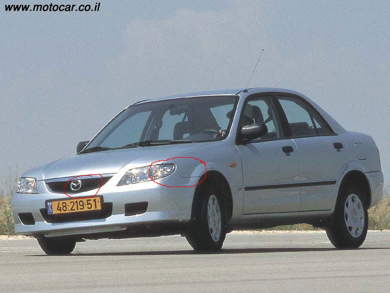

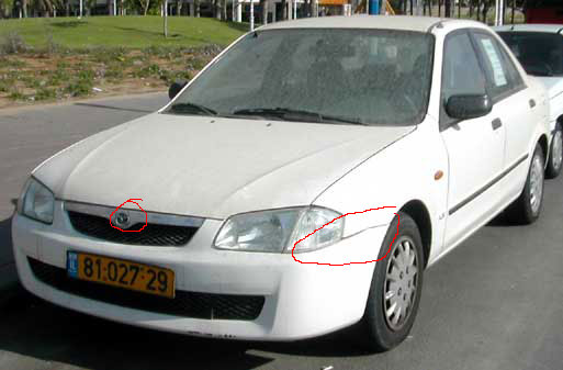

עידןיותר קל לזהות ככה:
הבמפר הקדמי מתחבר לאוטו בקו ישר או בחצי עיקום למעלה (בצורה החדשה)?
והסמל נמצא בחלק השחור(בצורה החדשה) או בחלק של הפס כסף?
כמובן שגם ישנו הבדל משמועותי במראה מקדימה
תמונות מצורפות מסבירות את העניין טוב יותר:

עידןהאוטו הוא מהדגם החדש, עם הפנסים המעוגלים. (כמו שאצלך בתמונה).
