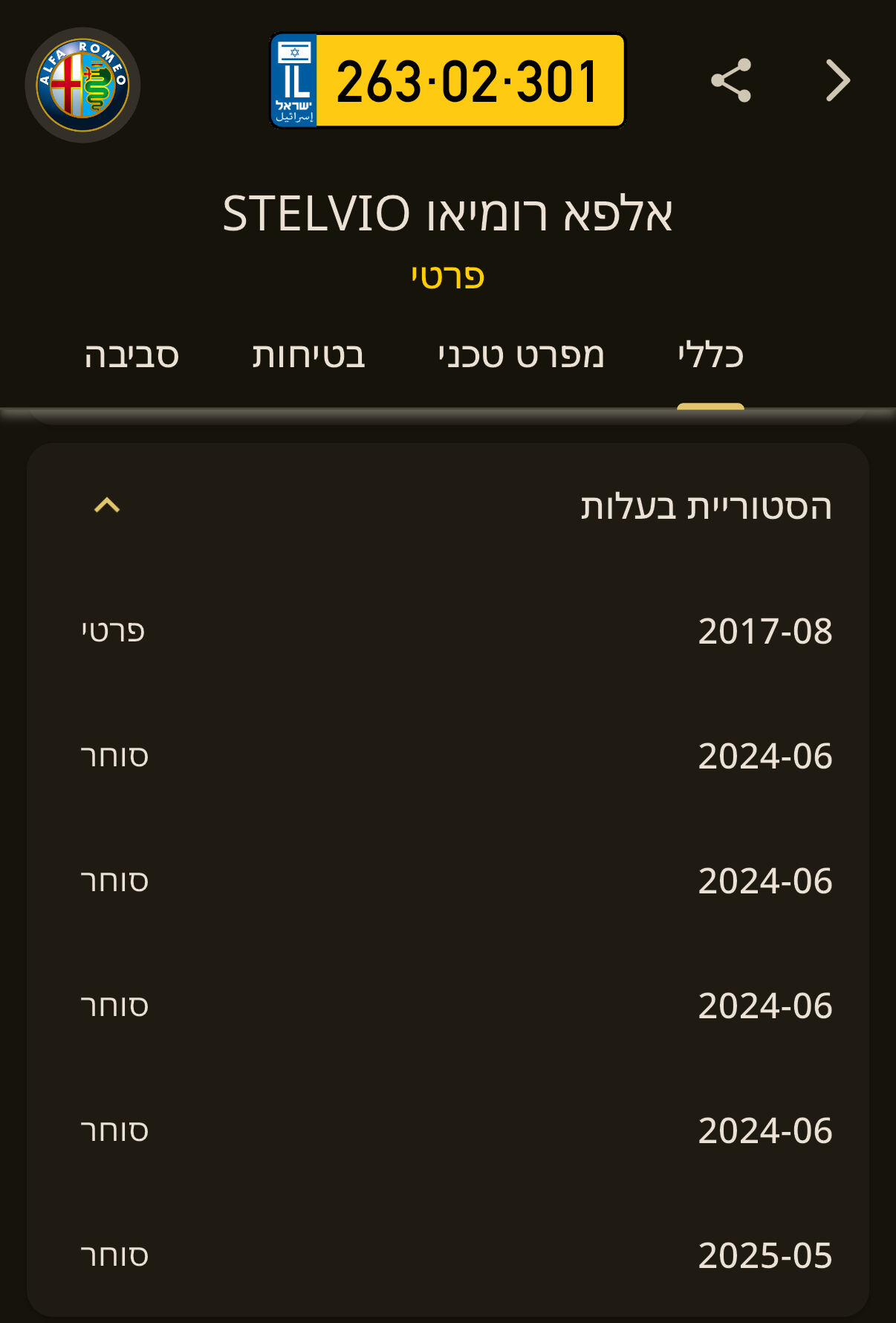

בדקתי סטלביו אחר, הפעם מיד ראשונה פרטית (שנמצא כרגע אצל סוחר), שלפי דוח בלקר לא היו לו תאונות או עבר ביטוחי. אבל בבדיקת בעלים קודמים נראה שהוא עבר בין לא פחות מ 5 סוחרים שונים מאז היד הראשונה! מתוכם 4 סוחרים באותו חודש ב 2024. הגיוני? או שאולי יש כאן איזו שגיאה טכנית? נראה קצת חשוד העניין…
עריכה אחרונה על ידי CalmDrive
קנה רכב מאדם פרטי מבוגר שתוכל "להרגיש" את הבן אדם.
מעבר לכך אני לא יודע אם זה רלוונטי בשבילך, אבל למרות הגודל המגודל של הסטילביו, מרווח הרגליים במושב האחורי קטן בצורה מפתיעה, אז אם יש נוסעים במושב האחורי קח את זה בחשבון.
חחח, אוקיי, שיחררתי גם מהרכב הזה. תודה לכולם.
אמנם הרכב הבא שאקנה יהיה הרכב השלישי שלי אבל נראה שתמיד יש מה ללמוד...
אני לא חושב שצריך לפסול באופן גורף רכבים אצל סוחרים או מגרשים.
אבל כשזה הכיוון אז כשבודקים צריך מהר מאוד לדלל כל מה שלא נראה טוב. חבל על האנרגיה.
רכב אצל סוחר שבעבר שלו שפע סוחרים... מה יש להתקדם שם? גם מה זה משנה אם זה רק סוחר אחד ב 2024 (ואז זה לא 5 סוחרים אלא רק 2 סוחרים)? רכב כזה אם הוא בסדר בד"כ לא יגיע לסוחר כלל. אז אולי יש מוכר אחד שהיה לחוץ או עצלן או פזרן. אבל פעמיים? סיכוי נמוך מאוד
או הרכב הראשון שאם היית קונה אותו המוכר בסוכנות היה מקבל מצטיין החודש על תרומתו להעפת הנבלה הסרוחה חסרת הניירת...
אולי הפרזתי. אבל זה הראש במקרים כאלו.
