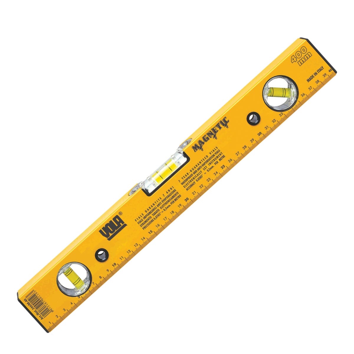

כל פלס אפילו חדש עלול להגיע לא מכוייל ב 100 אחוז.
תקנה פלס עם אפשרות כיול (בורג מכל צד של ה"בועה") ופשוט תכייל אותו (תסובב ב 180 מעלות ותוודא שהבועה באותה המקום - שים לב אני חוזר שנית: באותו המקום. לא חייב בדיוק באמצע כי לא בטוח שהמשטח שאתה עובד עליו מפולס).
הזולים מאוד מגיעים ללא אופציית כיול.
יש זולים עם אופציית כיול, זה יעשה את העבודה.

לדוגמה פלס מעולה לא יקר ועם אפשרות כיול.

אם אתה רוצה פלס מאוד מדוייק קנה פלס מכונה עם דיוק של 2 מאיות המילימטר למטר.
חשוב לקנות כלי עם דיוק שמתאים לצרכים שלך ולוודא שהוא מכוייל (מסובבים 180 מעלות. אם יש סטיה עדיין ניתן להגיע לדיוק טוב אם הופכים ומוודאים שהסטיה הופכת כיוון במדוייק).

איך מכיילים פלס? בעזרת פלס נוסף?
מה שטוב בפלס שקניתי שיש אחריות לכול החיים, אז ברגע שיפסיק להיות מדויק פשוט מחליפים.
שמתי לב שעל הפלסים היקרים כתוב שרמת הדיוק היא ±0.5mm/m
ועל הזולים ±1mm/m

לפני 6 דקות, דניאל1983 כתב:
איך מכיילים פלס?
לפני שעה, איציק נ. כתב:
לפני 3 שעות, דניאל1983 כתב:
נראה לי צריך לבצע את הכיול הזה על משטח שהוא 100% מאוזן.
או שאני טועה?
אתה טועה
הבועת אוויר יכולה להיות קצת הצידה,
כל עוד היא תימצא באותו מקום,
גם כשאתה מסובב את הפלס ב180 מעלות.
כשהפלס לא מכוייל, הבועה "זזה" כשמסובבים ב180 מעלות
תראה את הסרטון הזה
הוא מדביק זווית על הריצפה, כדי שהפלס יחזור לאותו מקום בדיוק
ואז הבועה צריכה להיות באותו מצב (היא לא חייבת להיות באמצע)
דקה 2:29 הבועה נמצאת שתי שנתות ימינה
ואז הוא הופך ב180 מעלות
ובדקה 2:47 רואים שהבועה נמצאת יותר משתי שנתות ימינה,
זה אומר שהפלס לא מכוייל
יכול להיות שהמקום הזה לא בהכרח מצביע על פלס מכוייל?
או שאני טועה?
הפלס יודע למדוד שיפועים של עד 2-3%, כך שמספיק שתשים אותו על השולחן בבית - גם אם הוא לא  100% פלס, זה מספיק טוב לכיול (שוב, שהבועה תהיה באותו המקום בסיבוב 180 מעלות).
ואיך יודעים איפה הבועה צריכה להיות במקרה שהוא לא מכוייל?
כל עוד הפלס נמדד באותו מיקום (לכן הוא הדביק סרגל זוית על הריצפה)
