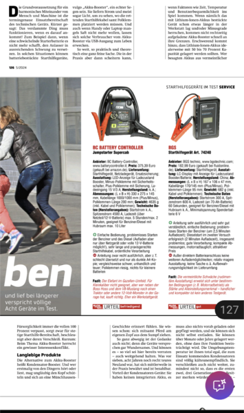

לא יודע אם לזה התכוונת, אבל יש מוצר של UTRAI שאוגר את הזרם החלש שנותר במצבר ומוציא אותו ב'פיק' שמספיק להתנעה.
במידה והמצבר גמור לחלוטין, ניתן להטעין אותו דקות בודדות ואז לחבר.
עריכה אחרונה על ידי topop
בדיוק לפני שבוע קראתי בams על בוסטרים שעובדים על בסיס קבלים. מעניין מאוד.
ברובם אין סוללה פנימית בכלל ולכן אין צורך להחזיק אותם טעונים.
מחברים כמה דקות למצבר הגוסס, הם אוגרים את האנרגיה ומאפשרים התנעה.
הUtrai X1 הוזכר שם, זכה במקום אחרון. הצליח להניע בנזין בנפח קטן בלבד.
שוקל אם לרכוש כזה בנוסף לנוקו.
עריכה אחרונה על ידי amosbmw
  • מעניין 1
עמוס
לפני כשעה, topop כתב:
אכן זה המוצר, אני מכיר יותר את AutoWit SuperCap2, יש ממש הרבה ביקורת עליו ביוטיוב
הנה סתם סרטון שהניעו עם מצבר מת שיש שם 5.4 וולט (תרחיש מאוד קיצוני וכמעט לא אמיתי)
לא יודע מה גודל המנוע אבל לפי הסרטון אמור להיות מצבר שמיועד להביא 825CCA  (בדקה 08:00)
ואכן טעינה לוקחת עד כ3 דק' אם להטעין ממקור טוב
הניעו 6.8 עם מצבר גמור ללא בעיה, טעינה של 2דק וקצת משקע מצית ברכב
עריכה אחרונה על ידי Alberrto
