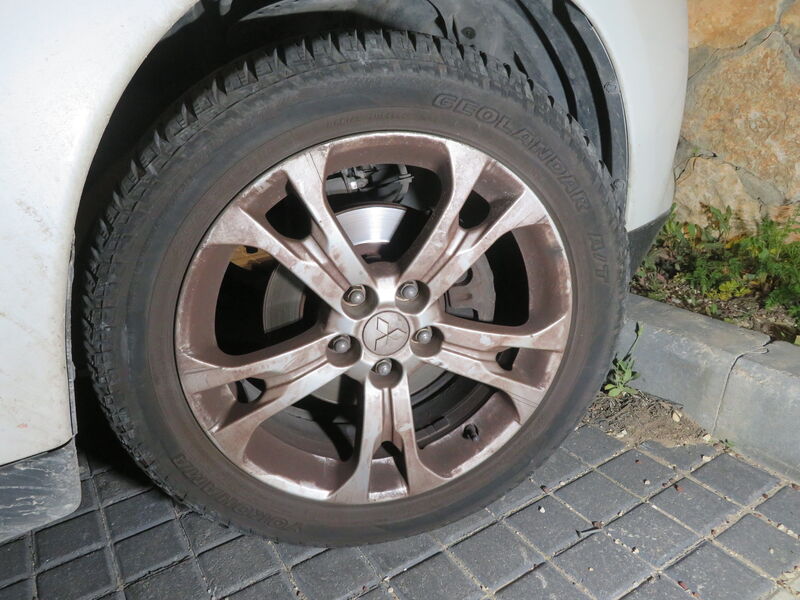

לפני 31 דקות, מיצובישניק כתב:
מקווה שתוכל לראות
אכן G015 (שעה 4 בערך בתמונה השניה).
יכול לנסות לפרסם מודעה נגיד בג'יפולוג ולראות אם יש קונים.
לגבי השחיקה, הבעיה היא יותר גיל הצמיגים, כך שאם היית קונה צמיג בודד עדין הפער הזה עשוי היה להיות בעייתי.
אגב, אם הרכב בעל הנעה 4X4, יותר מסביר שקיימת הנחיה שכל ארבעת הצמיגים חייבים להיות זהים לגמרי, אחרת עשוי להיגרם נזק למי מהדיפרנציאלים לאורך זמן.

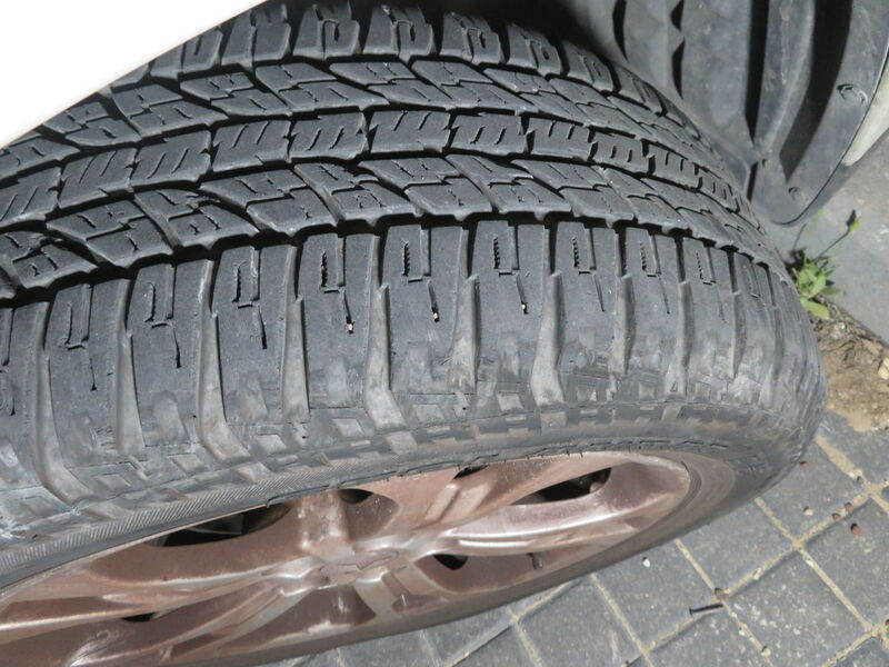

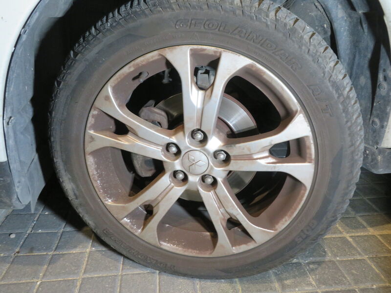

לפני כשעה, מיצובישניק כתב:
מקווה שתוכל לראות, אני מצרף גם תמונה קרובה יותר כדי שתראה את רמת השחיקה.IMG_6716.thumb.JPG.b86d1da4afce16db70a8f737bdfa660c.JPGIMG_6715.thumb.JPG.54e6648394010b10b4c1a1a9c1c77aea.JPGIMG_6714.thumb.JPG.e7e6f90bb27322a37b35066dd77cecaf.JPGIMG_6713.thumb.JPG.c11800f32881713bcca3247c5197f66d.JPG
תודה.
קח מסירו שומנים למטבח, תרסס על הג'אנטים, תשפשף קצת עם ספוג, ותוריד את כל הפיח שהצטבר מהבלמים.
