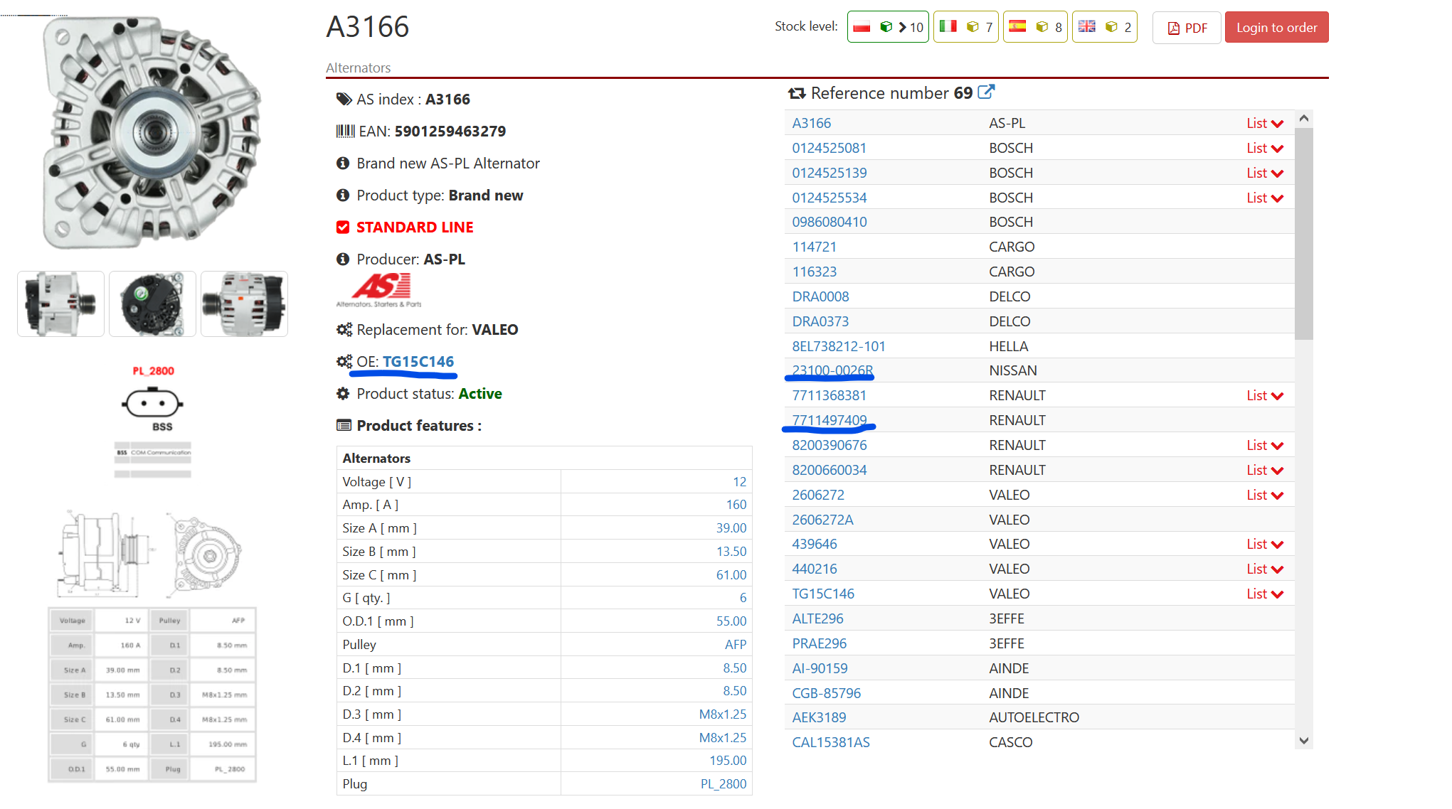

שמע, תכנס ל-partsouq, עשה חיפוש לפי מספר שלדה (משום מה בשיבל חיפוש לפי מספר שלדה לרנו צריך להרשם קודם לאתר), ומצא את המק"ט המדוייק שיש אצלך. ואז בדוק מה מתאים. אני מסתכל על שלושת אלה הפולניים, המק"טים שלהם לא חופפים. ז"א אמור להיות בדיוק אחד שמתאים.
לפי השוואה למספר OE ולמספר של Valeo ששם המק"טים יותר מסודרים, נראה שזה זה: https://as-pl.com/en/p/A3166
אבל כדאי שתוודא זאת לפני הזמנה.

7711497099

זה אמור להיות 7711497409
יש בטווח מחירים הזה שלושה שהמקט מופיע בהם,כולם 150/160 אמפר:
מה שציינת של AS
https://spareto.com/products/as-pl-alternator/a3166
אחד של לוקאס (?)
https://spareto.com/products/lucas-alternator/lra03189
ואחד של דנסו (שטיפה יותר יקר)
https://spareto.com/products/denso-alternator/dan3009#nav-vehicles
