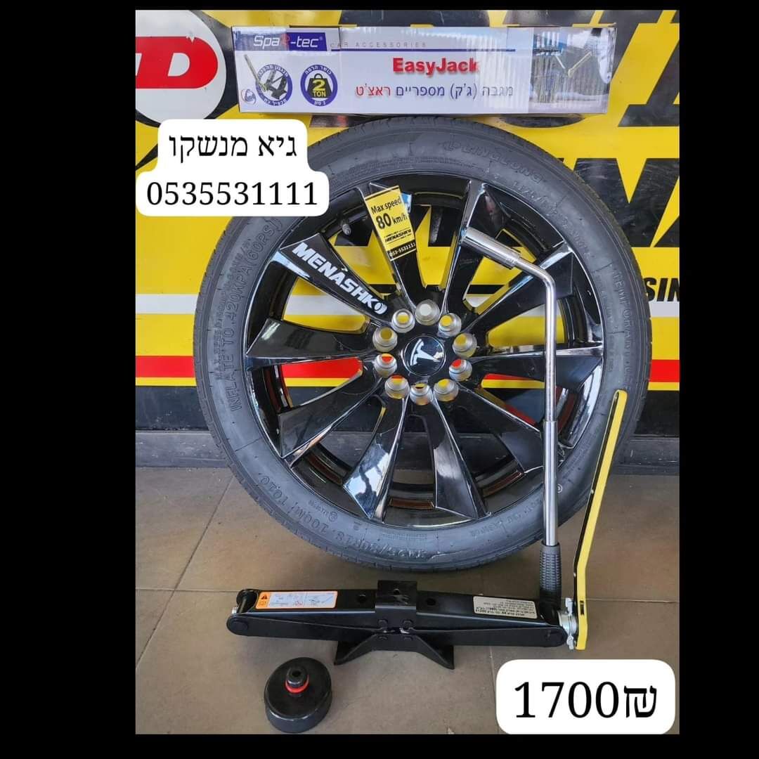

יש את צמיגי מנשקו באשדוד,
הוא מתעסק עם גלגלי ספייר לחשמליות
תפנה אליו, טני יודע חברים עם רכבים חשמלים שפנו אליו והוא עזר להם.

אכן, צמיגי מנשקו הוא כתובת טובה.
הבעיה היא לא המקום בתא המטען, אלא אופן קיבוע הגלגל בתא המטען.

ראיתי את הפרסום הזה של צמיגי מנשקו.
לקחתי בחשבון אבל אני לא צריך גי'ק ומפתח גלגלים, יש לי כמה.
וגם לא ממש אהביתי את הרעיון של חישוק עם הרבה חורים שמתאים לכל רכב.
מעדיף חישוק ברזל פשוט עם pattern שמתאים, שגם יעלה יותר זול.
