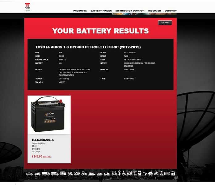

ברכבים עם מערכת START & STOP וגם ברכבים הייברידים בדרך כלל ייצרן הרכב מתקין מצבר מסוג AGM. לדעתי אצלך מותקן מצבר רגיל. תבדוק בקבלה או צלם את המצבר שרכשת.
מצבר מסוג AGM עולה הרבה יותר ממצבר רגיל.
1. מצבר AGM מצטיין במספר מחזורי טעינה פריקה רבים יותר מאשר מצבר רגיל.
2. המצבר מוגן בפני דליפה של חומצה במקרה של פגיעה במארז המצבר.
3. כמות הגזים הרעילים הנוצרים בזמן טעינת המצבר היא מועטה לכן המצבר מתאים להתקנה בתא המטען או מתחת לספסלי הרכב.

בתמונה המצורפת ניתן לראות את המלצת ייצרן המצברים GS Yuasa עבור טויוטה אוריס הייבריד.

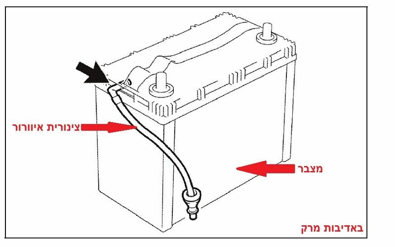

1. בכל התקנות המצברים שעשו לי אף אחד לא התקין צינורית לגזים, כמה זה קריטי והאם יש פה רשלנות (יותר חוסר מקצועיות וידע) ?
בהחלט רצוי להתקין את הצינורית המקורית שתפקידה לפנות גזים רעילים מתא הנוסעים לאטמוספירה החיצונית.
הבעיה שלא תמיד מידות הפתחים במצבר תחליפי מתאימות למידות הצינורית לכן רוב המוסכים לא מתקינים את הצינורית.
במצברים פשוטים בכלל לא קיימת אפשרות לחיבור הצינורית מכיוון שלא קיימים פתחים בצידי המצבר.
