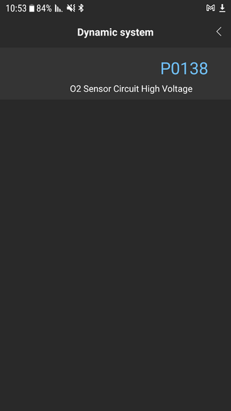

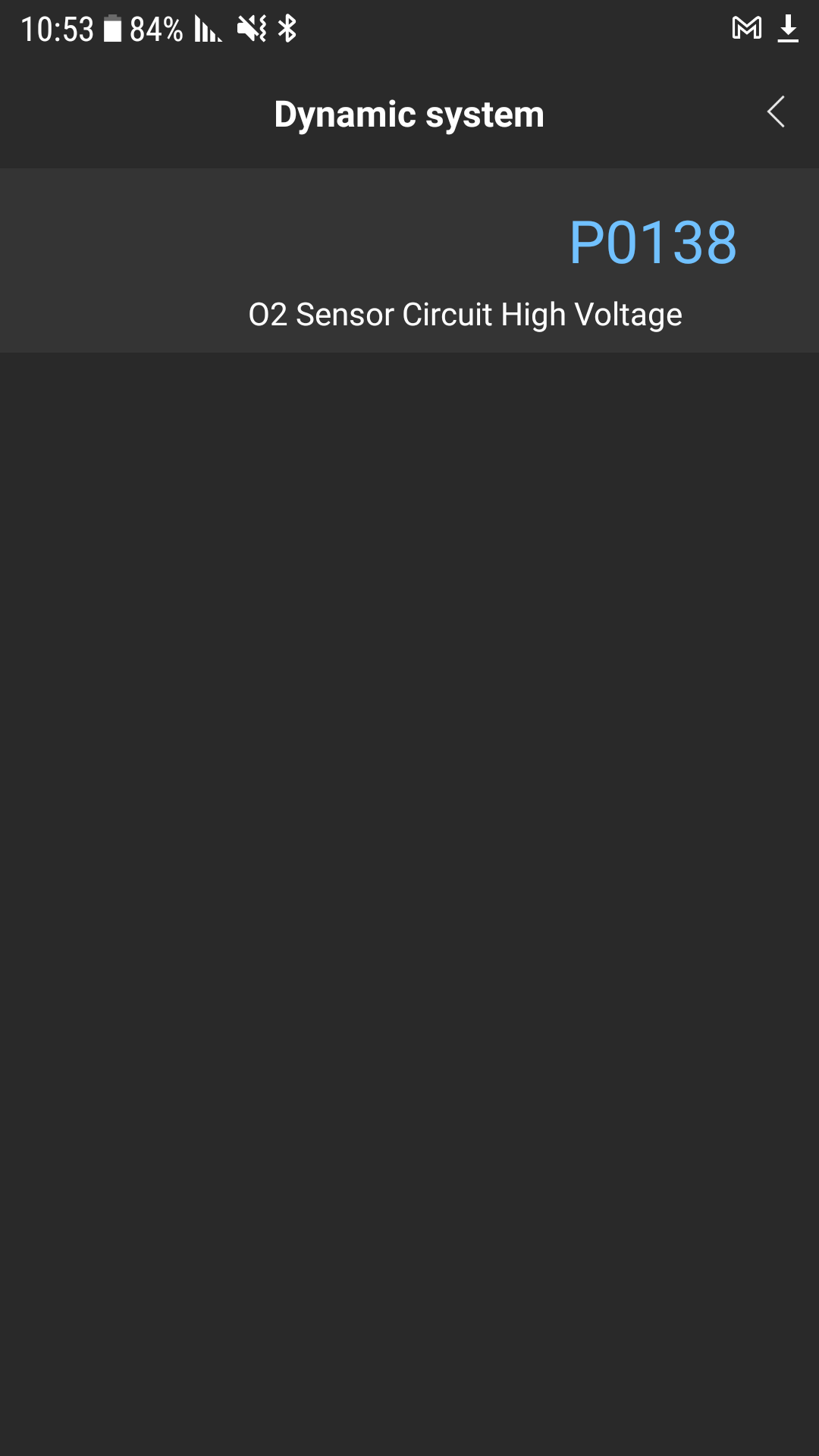

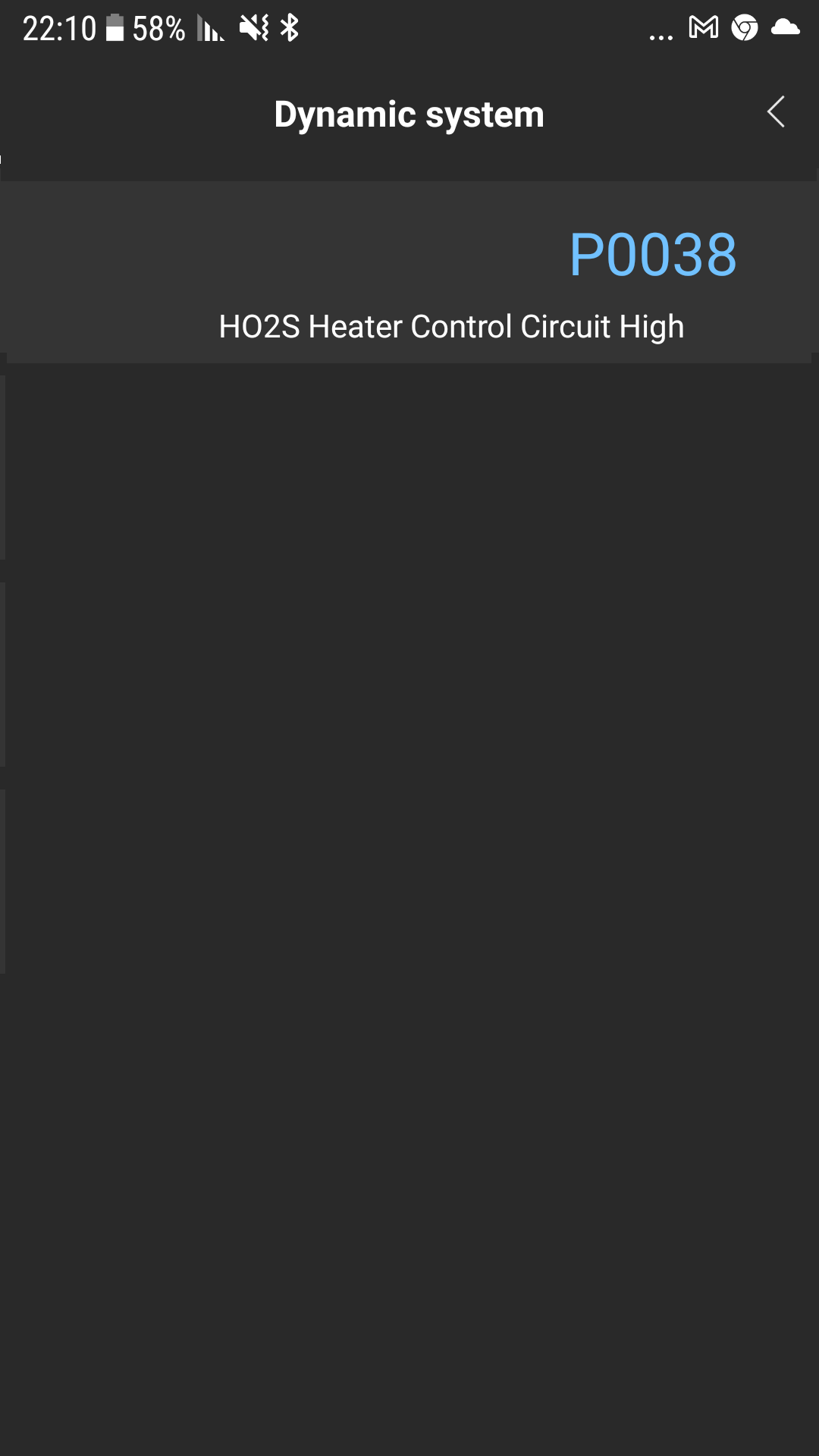

העניין הוא: למעשה החיישן הוחלף עקב קוד תקלה P0038. ממה שהבנתי וקראתי, קוד התקלה הנ"ל מעיד על תקלה בגוף החימום של חיישן החמצן האחורי. ציפיתי שלאחר ההחלפה בחדש + איפוס קוד התקלה, הכל יחזור לתקינות מלאה.
אך לא כך קרה: לאחר ההחלפה והאיפוס, קוד התקלה (העיקש) חזר להופיע (בתחילה הופיע במקומו קוד תקלה אחר: P0138 שממה שהבנתי גם קשור לחיישן הנ"ל, אך לא הבנתי בדיוק מה הוא מבטא. אך לאחר כמה ניסיונות איפוס נוספות + כיבוי והתנעת הרכב כמה פעמים, הוא נעלם, ובמקומו הופיע הקוד הוותיק P0038 כנ"ל. מצורפים תמונות של 2 השגיאות הנ"ל).
הדבר הראשון (כמובן) שעלה בראשי הוא שהחיישן שקניתי תקול ובעל איכות גרועה (עלי אקספרס לעיל הקישור למוצר). אך מבדיקות נרחבות ברשת אודות ערך התנגדות תקין לגוף חימום החיישן (ובמיוחד בשרשור הזה: http://www.carsforum.co.il/vb/showthread.php?t=108576&highlight=GSI ), הבנתי שערך של בין 1-15 אהם נחשב לתקין (תלוי במצב המערכת חם\קר). בדקתי ערך התנגדות גוף החימום (מצב קר), והוא 3.8 אהם. מה שאומר שהערך תקין (אגב. דבר זה גרם לי לבדוק גם ערך התנגדות החיישן הישן שפורק, ולכאורה גם הוא תקין: 13 אהם מצב קר. כך שבכלל אני מבולבל אם בכלל הייתי צריך להחליף את החיישן.....).

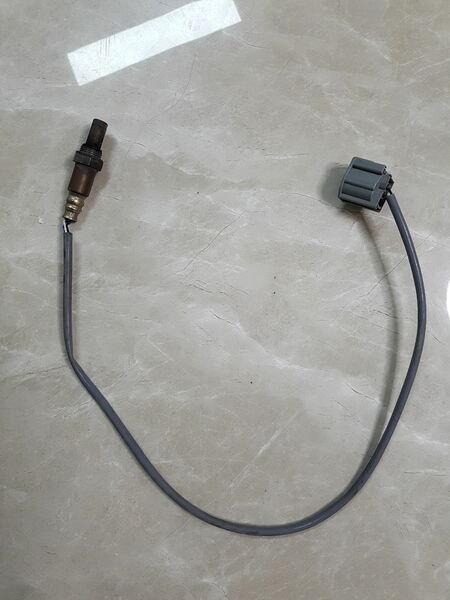

א) איזה קוד לא ראית אף פעם? את שניהם?

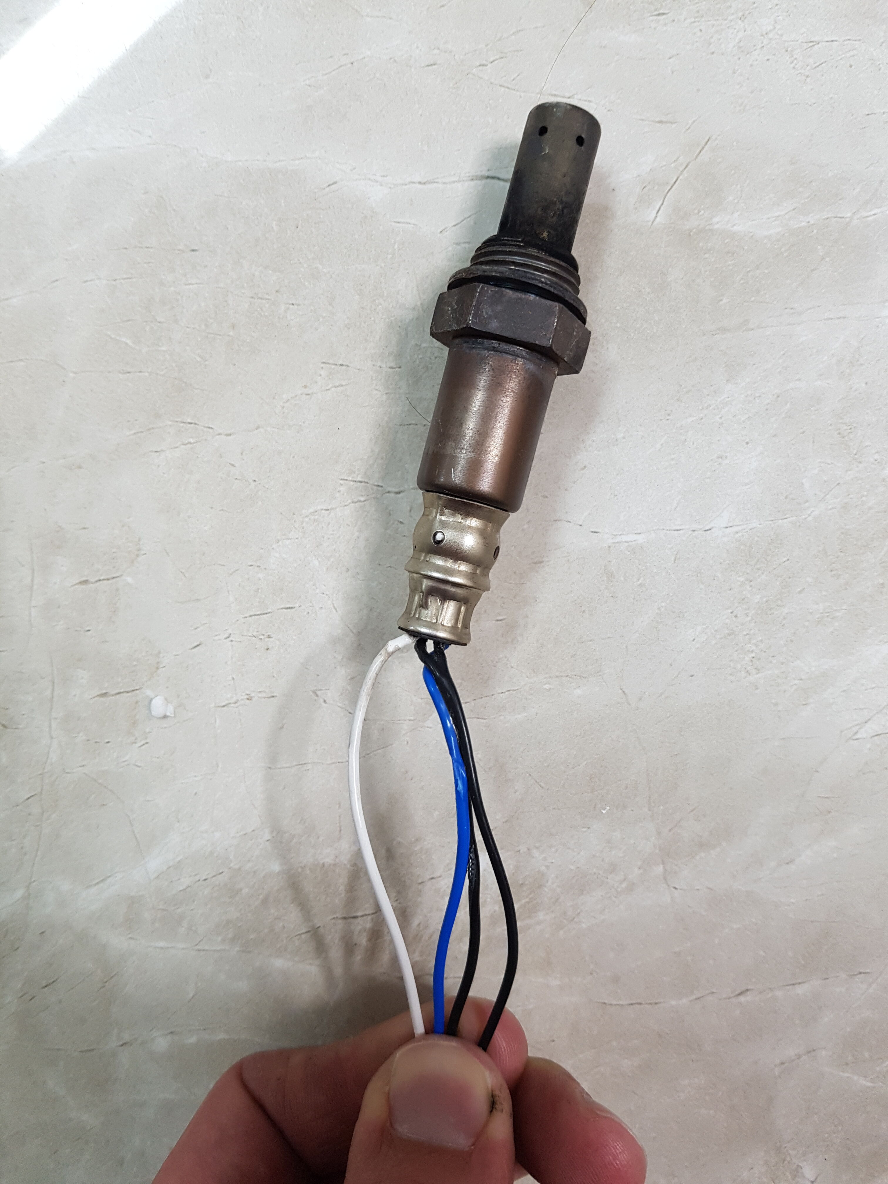

ב) מעלה פה תמונה של הישן.

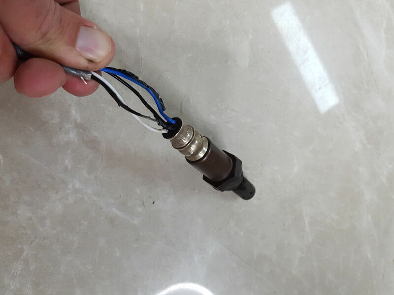

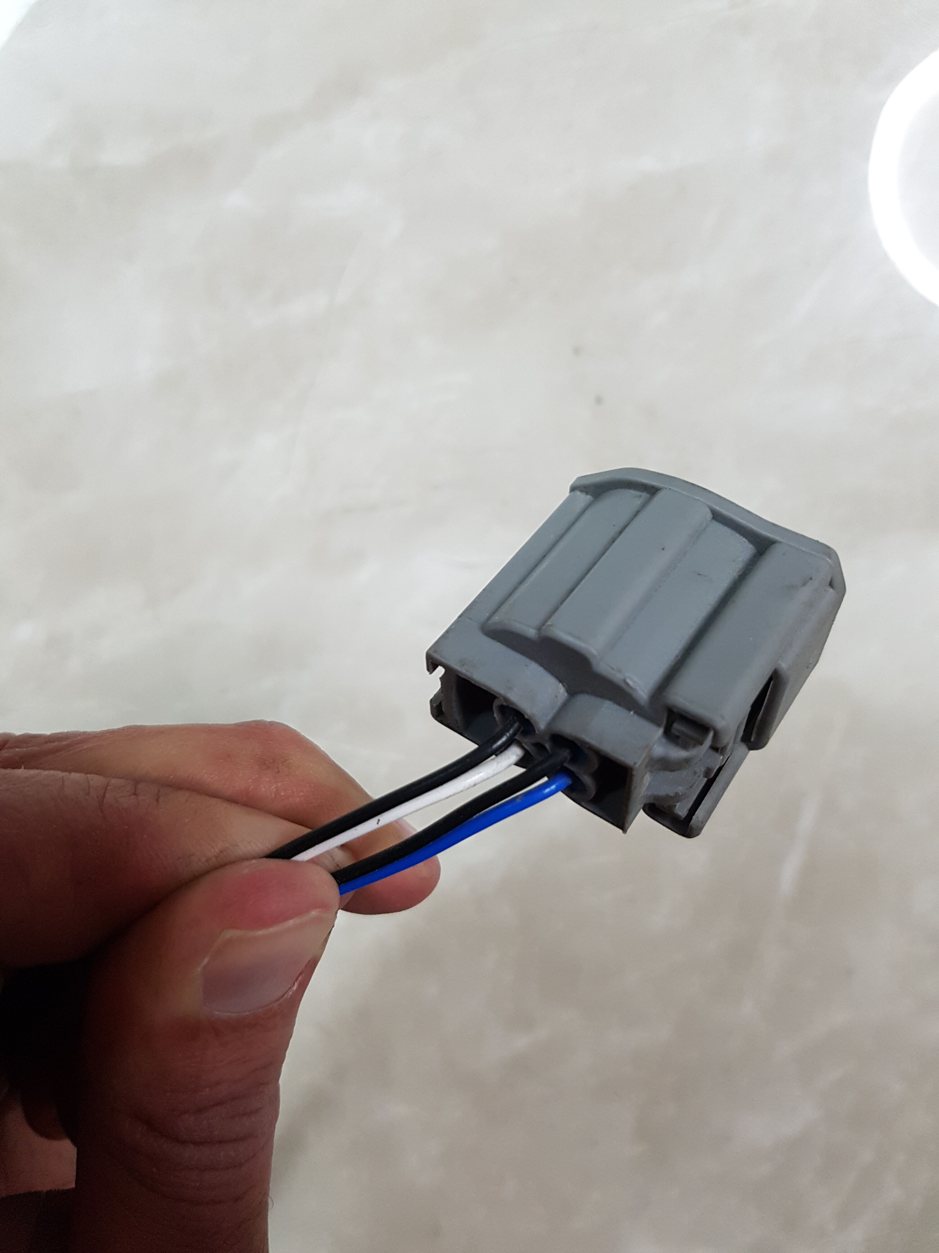

כעת כשבאתי לצלם את הישן שמתי לב לדבר מעניין: 3 מהחוטים (אני מבין שהשתיים השחורים של גוף החימום), ממש התחברו ביניהם (כנראה מהחום).
יכול להיות שזה גרם לקצר. לכא' זה מסתדר עם קוד התקלה. אכן כעת שאני מודד התנגדות, אין שום התנגדות - קצר. (אין לי מושג איך כשבדקתי בצהרים הוא הראה 14 אהם?!).
בכל מקרה הפרדתי בכוח את החוטים (נפגע הבידוד על ידי כך), וכעת נמדדה התנגדות של 14 אהם (מה שאומר שהקצר היה בחוטים ולא בגוף החימום). בנוסף, היה חוט נוסף שהיה מחובר עמם, כנראה זה הוסיף עוד בעיה (אני יודע ש2 החוטים הנוספים משמשים למדידה ואינדקציה לממיר, אך איני יודע איך בדיוק אופן פעולתם).
בכל מקרה מצרף תמונות של הכל (כשהיו מחוברים, ולאחר ההפרדה).
האם לדעתך כעת לאחר שהופרדו שווה לחבר את החיישן שוב ולבדוק אם התקלה חוזרת? (במידה וכן, באיזה אופן מומלץ לתקן את הבידוד שנפגע?)

הבנתי. החיישן האחורי הוא לא מקורי כפי שחשבתי, כך שאין לי הרבה מה להגיד לך חוץ מלנסות לשים חיישן משומש מקורי, או חדש אחד טוב שהוא לא זבל סיני ולראות את התוצאות בלייב דאטה, האויב הכי גדול של רכב זה חלקים עם איכות נמוכה ככה מחליפים חלקים לא רלוונטים  ומגיעים למחשב, צמת חוטים ועוד... ובכלל החיישן הוא הבעיה
