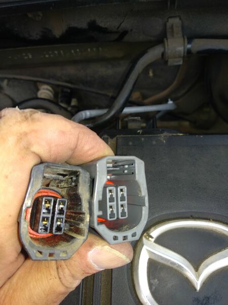

ככתוב בכותרת, החלפתי חיישן חמצן בחיישן חליפי של דנסו dox 0332.
ראוי לציין שהחיישן הגיע עם קונקטור מקורי, אבל הפוך (של החיישן bank2)

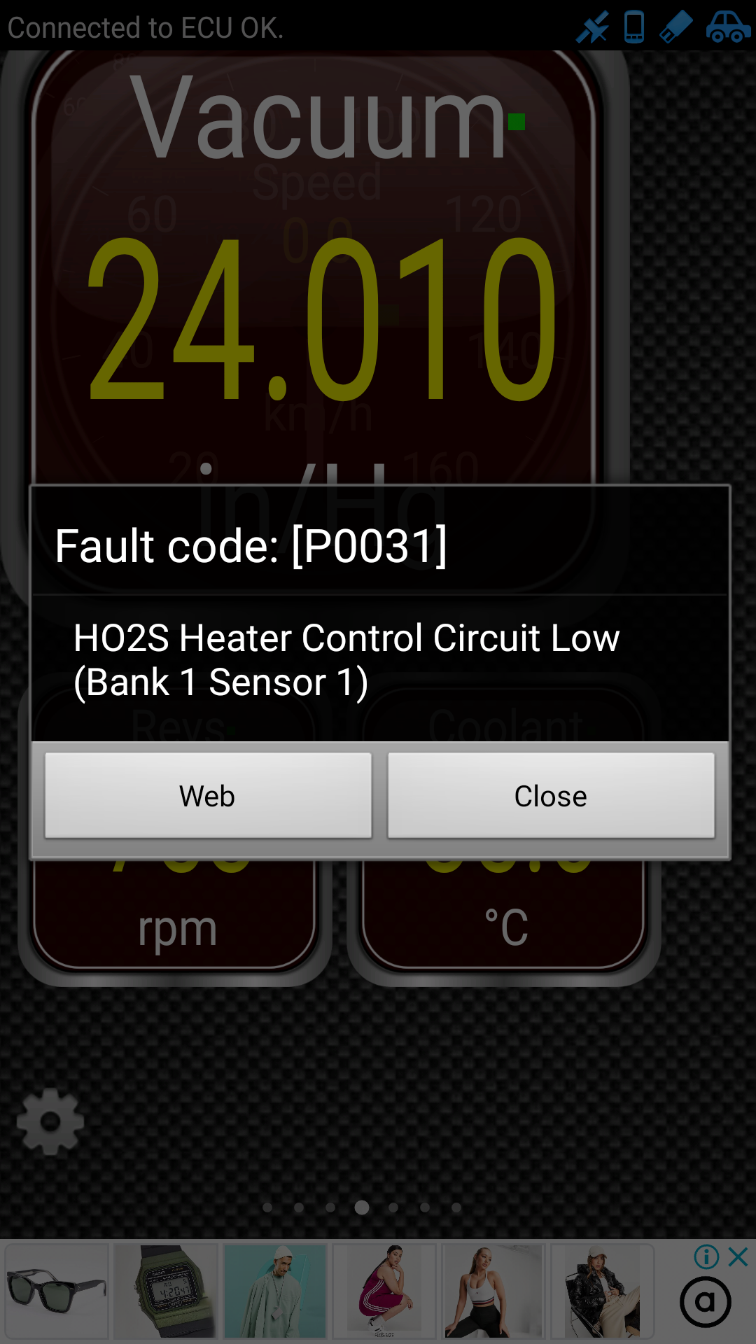

עשיתי לו שפצור עם הדרמל, חיברתי, איפסתי תקלה, ואחרי כמה דקות בסרק היא חזרה בניסוח אחר:
מחיפוש ברשת, התקלה הזו לא אופיינית לחיישן 1, אלא לחיישן בממיר.

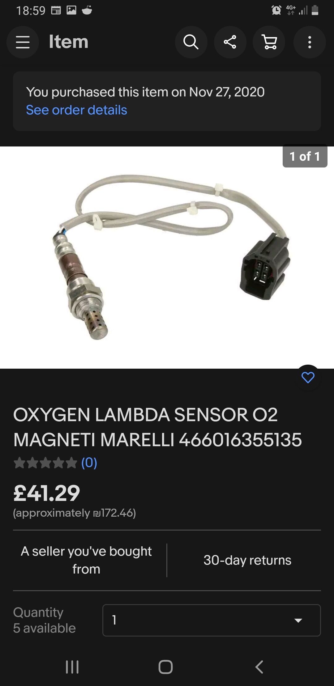

המקט שהזמנת זה דבר ראשון חיישן אחור, הוא לא מתאים לקדמי.
דבר שני הוא לא מתאים לדגם הזה בכלל.

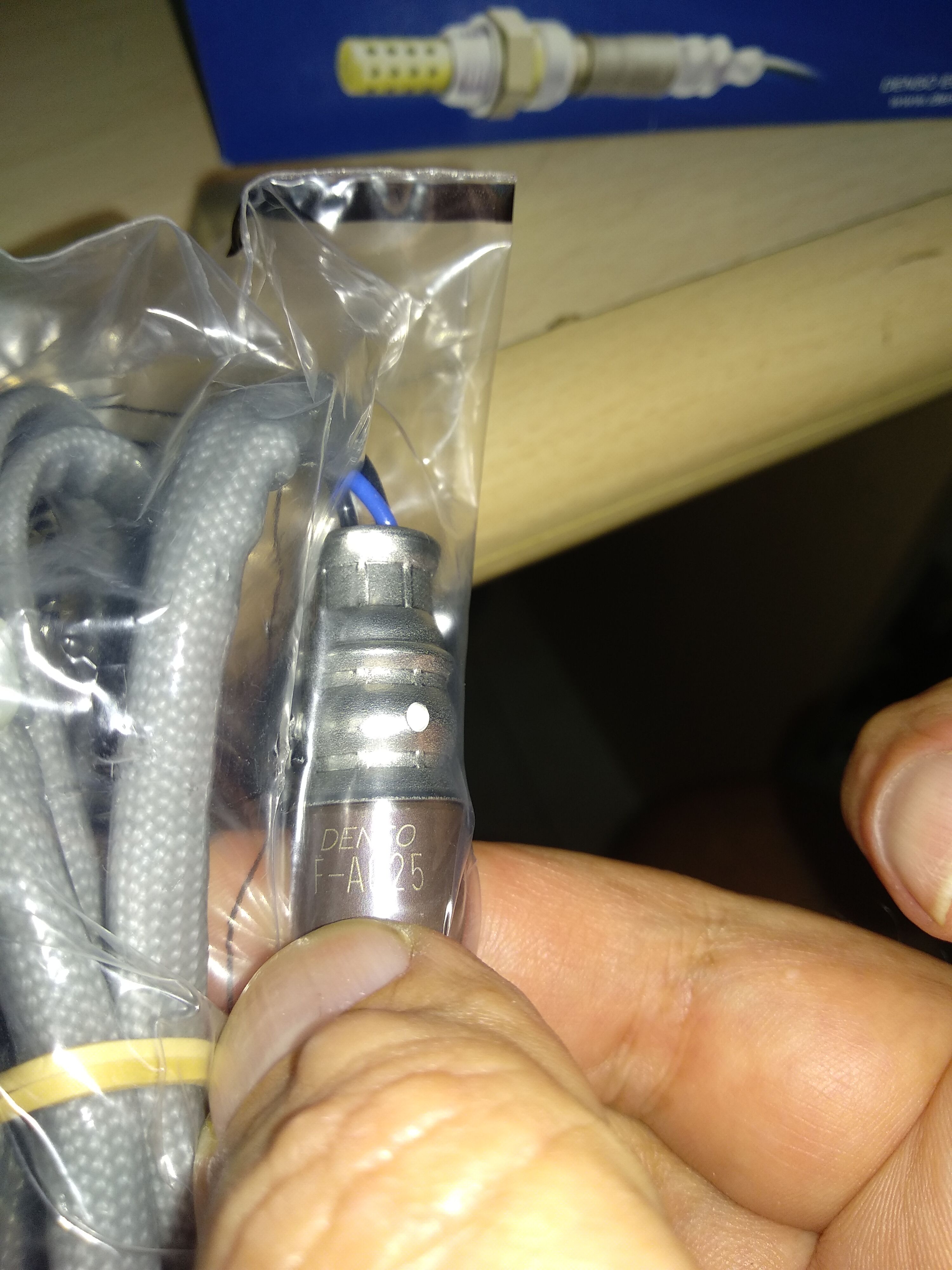

כן, קדמי.
דנסו אמור להיות הoem של מאזדה.
זה לא שקניתי סתם תחליפי של צ'ינג לינג.
אבל יכול להיות שמכרו לי חיישן מזוייף.
כמובן שאין לי הוכחות, אז אני לא יכול לעשות עם זה הרבה.
הנה- רשום עליו דנסו בכתב מוזהב דק ויפה:
לא עשיתי הרבה נזק עם הדרמל.
רק "אכלתי" את המסילות שלא מאפשרות להרכיב חיישן אחורי כקדמי ולהיפך.
(בקטע שאם אתה מנתק את שני הקונקטורים, שלא תחרפן את המחשב אם  תחבר הפוך, לא בגלל שאלו חיישנים שונים)
לא נראה לי שזה קשור.
מחר אביא אותו מהאוטו ואצלם.
בסרטונים מראים שהם מחברים את הקונקטור הישן לדנסו שמגיע בלי קונקטור.
והם חוזרים ומדגישים שהחיישן הוא זהה בנתונים, ואפשר להשתמש בו לשני הבנקים.
