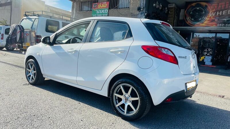

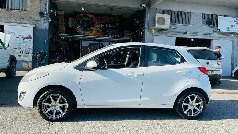

כמו שניתן לראות גם בתמונות הרכב הזה די גבוה.
