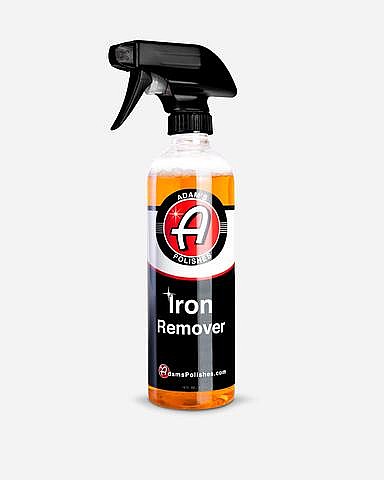

לכלוך מהבולמים שנתפס על הצבע ויורד עם מסיר חלודה (ייעודי לרכב כמובן) או לחלופין פלסטלינה.
Just Motor - מבית אבי חלקי חילוף | מסיר תרכובות ברזל Adam's iron remover
זה נחמד מאוד שהיבואן מציע לך את הטיפול בחינם כך שאני לא מבין על מה אתה מתלונן, זה כמו שיצטבר מלא לכלוך עקשן על הג'אנטים כי לא ניקית אותם על בסיס שבועי.
הרכב ממש לא מחליד וזה משהו נורמלי שקורה לכל רכב בריא שנוסע בכבישים באופן שוטף, בדיוק כמו לכלוך מהבולמים או חרקים על הבאמפר. תחזוקה שבועית והרכב ישאר לך כמו חדש להרבה זמן. בהצלחה!
צודק לגמרי, אל תעשה פלסטלינה כי אם זה לא מבוצע נכון זה יכול לגרום נזק לצבע, תקנה בקבוק כזה ותיישם על הרכב, לא מבין מה אתה רוצה מהיבואן, זה מגוחך, זה זיהום סביבתי ואתה תראה את זה גם בהמשך.

לפי מה שאתה מתאר, שימוש בכל Iron Remover מחברה טובה (Adams, carpro  וכו׳) יעזור.
