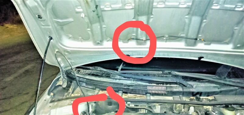

נקרעה לי הצינורית של המתיז מים על השמשה הקדמית,
(גילית את זה, אחרי שמילאתי את המיכל בחומר, וניסיתי להשפריץ ללא הצלחה...)
צירפתי תמונות של הצינורית הקרועה,
אשמח לעזרה,

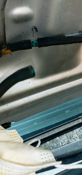

מה רואים בתמונה השניה?
זה לא מפצל שנשבר?
אם כן צריך מפצל ולא צינורית.
צלם באיכויות טובה יותר אם אפשר.
נראה שהצינור נקרע, אתה יכול לחפש מקט של המקורי, אתה יכול לחפש להוזיל את זה עם צינורית סיליקון מעלי- עולה גרושים אבל אתה צריך להתאים עובי פנימי לעובי שיש לך ברכב,
לחבר אתה יכול עם אזיקונים קטנים.

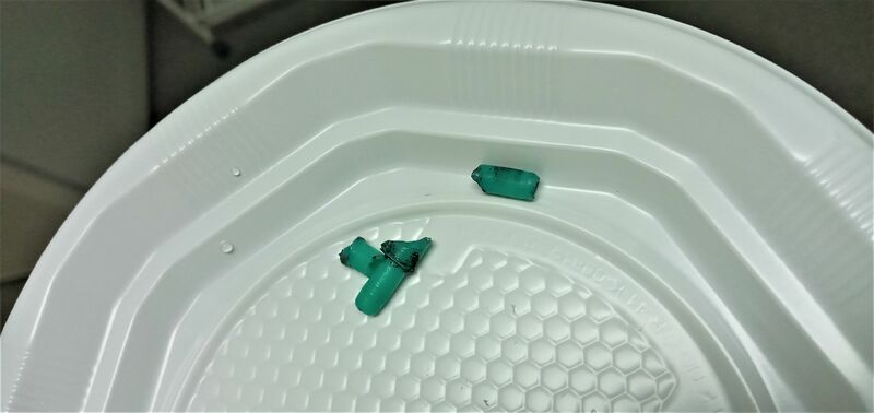

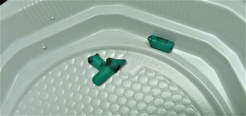

תודה לכולם על התגובות,
בדקתי שוב (מעכתי את הצינור) וראיתי שזה באמת מפצל שנשבר כמו שבוקי כתב,
צירפתי תמונות של שברי המפצל שהוצאתי מהצינור,

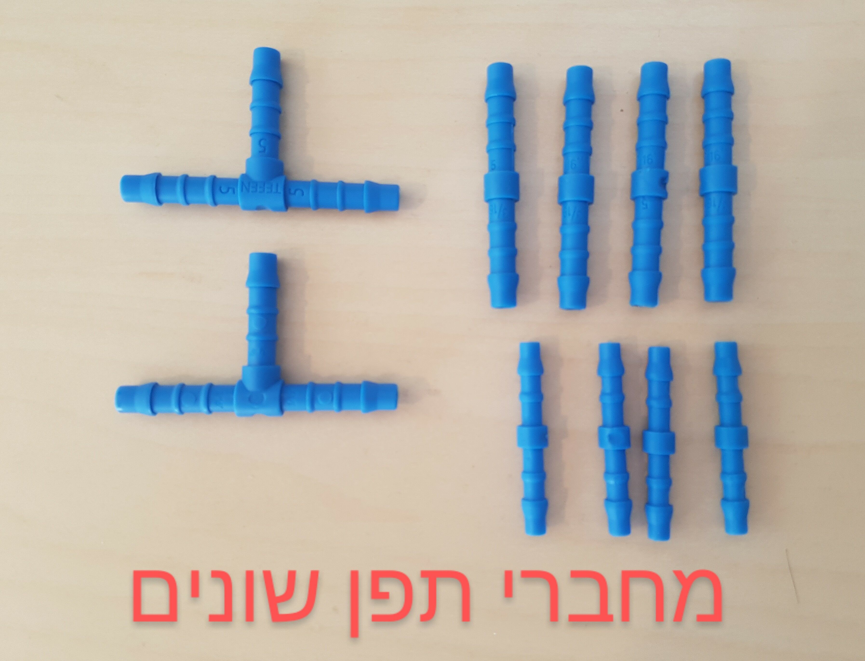

בת"א אצל מ. פורז 2002 בע"מ ניתן לרכוש מחברים תוצרת תפן העשויים מניילון 6:6 בעלי חוזק מכני עדיף על מחברי הפלסטיק הפשוטים.
קיימים מחברי T במידות 4/5 מילימטר שלדעתי אחד מהם יתאים לך.
המחיר כ-5-8 שקלים (לא זוכר במדוייק).

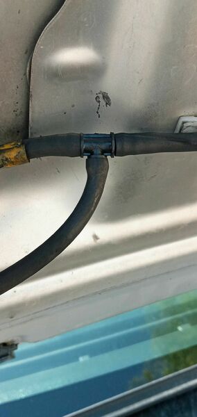

תודה לכולם על העזרה,
סופו של סיפור..
הלכתי לטמבור השכונתי וביקשתי ממנו מחבר T לצינור מים, בעובי המתאים, עלה לי שקל אחד בלבד😀
חיברתי והמתיז עובד מצויין, אין נזילות.
צירפתי תמונה של המחבר אחרי החיבור (המחבר דומה למחבר בתמונה שהביא @מרק10 רק קצת יותר קטן)
