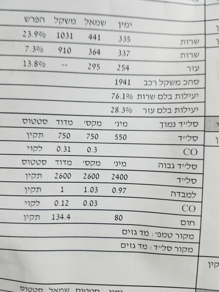

היום לקחתי את הרכב (אאוטלנדר 20210707_231842.thumb.jpg.fc0b5119bfd1c45b46ed04f9ae4f3763.jpg2013) בפעם הראשונה לטסט והוא נכשל בזיהום אוויר. האם התוספי דלק שמוכרים עם הבטחות שכספך יוחזר במידה ולא יצליח,אכן עושים את העבודה? זה מצביע על תקלה באוטו? הבדיקות זיהום אוויר יצאו תקינות חוץ מ co .
דבר נוסף תמיד הייתי הולך למכון אחר ושם היו מתחברים למחשב של האוטו, כאן לא. יש לזה משמעות לתוצאות?
ושאלה אחרונה הכשילו אותי גם על בקליט אחורית שבורה . וזה אחרי ששמתי סילוטיפ הבקליט עצמה היא שקופה ככה שלא חשבתי שיהיה בעיה, וגם אני זוכר שבעבר היה עובר עם מדבקה על הפנס. כבר לא?

יש מצב שהמכון ליד הבית? הנעת וישר נסעת למכון. הרכב עוד לא הספיק להתחמם טוב וישר נבדק?
בקליט שבורה יש ערכה מתאימה לתיקונים. כנראה זה פולט אור חזק לא העבירו עם סלוטייפ.
מצטרף לדעת קודמי - תגיע לטסט חוזר כשהרכב "חם".
איני יודע היכן נמצא הממיר הקטליטי באאוטלנדר - אם הממיר נמצא רחוק (פיזית) מהמנוע - ייקח לו הרבה זמן יחסית להתחמם. הממיר יעיל יותר כשהוא חם.
לגבי הבקליט - אינני יודע אם ניתן לתקן (ייתכן וכן). הייתי מברר כמה עולה רכיב דומה מפירוק (עם זה בטוח שלא תהייה בעייה גם להבא).
alfa 156 2.5.
מצטרף על מה שאמרו לך על הממיר וחום שזאת כנראה הסיבה.
ואם האוטו היה כבר חם וגם אם לא הייתי קונה תוסף דלק שמנקה את הממיר לעשות שיפור פצפון שרק יעביר אותך (מותר 0.30 ואתה ב0.31, אתה ממש מחוץ לגבול), גם אם לא היה צריך מקסימום שרפת 50 שקל וניקית קצת, הזמן שאתה חוסך יקר יותר.

למען הדיוק בדגם המדובר התקן דורש 0.03  , ואצלו יש 0.12  ( פי 4 מהמותר) במאמץ, בסרק הוא 0.01 יותר מהרגיל שזה באמת שום דבר.
(תקן הזוי אם תשאל אותי ברמה האישית.), דגמים חדשים נכשלים על זיהום אוויר ומגיעים אלינו,  באוטלנדר, אני מחליף לרכבים עם 70K  קילומטרים ממירים. הזוי ביותר.

נכון צריך מנוע חם ומערכת פליטה חמה זה משפר בהרבה, גם חימום עם טורים 3500 כמה דקות ממש בכניסה לטסטריה עוזר.
אבל מניסיון גם עוזר מאוד החומרים (כמו גולד לייבל, ויש אחרים) ששמים בחצי מיכל הדלק, נוסעים עד שנגמר המיכל, ואז עם בנזין חדש לגשת לטסט

פעם אחת נכשלתי בבדיקת זיהום האוויר, אחרי שנתנו לי תוסף ונסעתי כמה דקות, חזרתי והעבירו אותי,
לא יודע אם הכוונה להוסיף כמה שקלים לקופת המכון, אך זה מה שקרה,
תנסה אולי לקנות מהם את התוסף ותעשה מה שיגידו לך, אולי יעבירו, ואולי לא, מקסימום הפסדתה 50 שקלים, לא תמות מזה,
מה שכן, הייתי בודק קודם את הבקליט, כי על זה אני לא בטוח שיעבירו אותך בקלות.

הלכתי שוב לטסט והטסטר שהיה יותר ידידותי בעצמו אמר לי לעשות כמה " וון  וון" עם האוטו. עבר..
הבקליט הוחלפה.
 למי ששאל אז אני גר במרחק 20 דקות מהמכון. אבל בכניסה המתנתי חצי שעה עם רכב דולק ומזגן אבל הרכב לא התאמץ.

לא יודע. כאמור אולי החימום המקדים של המנוע? תכלס עבר.
