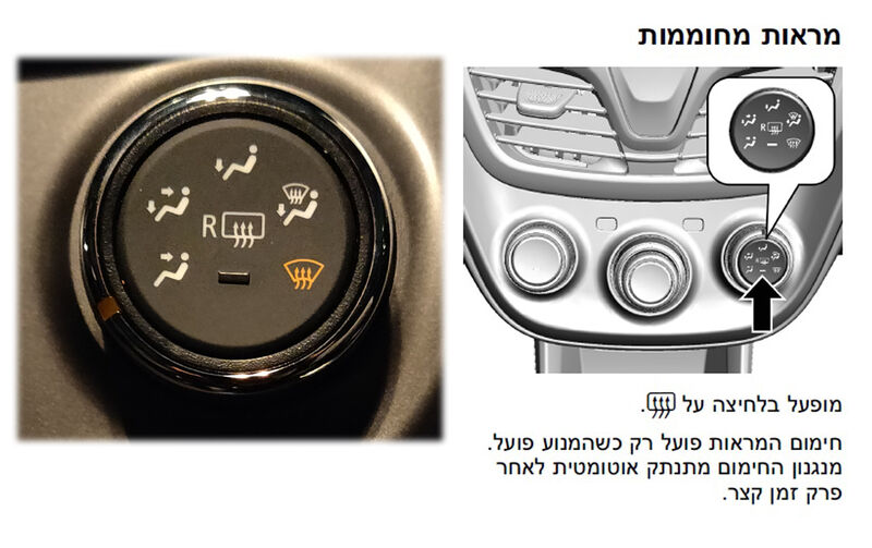

איך אני יודע אם המראות מתחממות מתוך המראה או מהתושבת?
מצד ימין ההסבר בספר רכב ומצד שמאל הכפתור בפועל ברכב.
יש לך קישור אולי לקיט כזה?

לפני כשעה, bmw2020 כתב:
נראה שחימום מראות פועל במקביל להפשרת אדים במשה האחורית. זה אוטו חדש, לא חושב שיש כבר קיטים תחליפיים מוכנים
כצו שכתב Ba323f, לך לזגג או לעסק שמתעסן בתיקון מראות, יחתכו לך מראה לפי מידה.
הדבר האידיאלי זה לפרק את המראה הקיימת מהמסגרת להכניס את החדשה במקום אבל יתכן שיציעו לך להדביק את החדשה מעל הקיימת. כל עוד זה לא בולט ולא מפריע לכיוון המראה, זה בסדר ודורש פחות התעסקות. השאלה רק אם ההדבקה עומדת בחימום...
