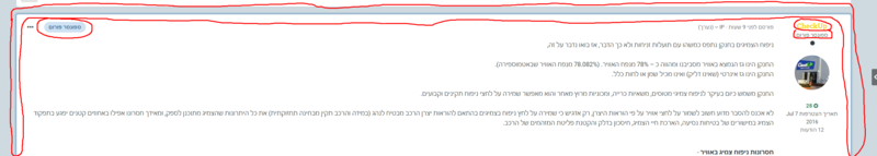

מדוע למחוק ?
הכותב הוא "ספונסר פורום".
הכותב מעביר לקוראי הפורום מידע לגבי התחום שבו הוא עוסק.
מי שלא מעניין אותו התוכן או הנכתב בשרשור זה
מוזמן לעבור נושא לתחום שמעניין אותו.

לפני 22 דקות, MiniMiz3r כתב:
כנראה שאנחנו חלוקים לגבי ההגדרה של "מידע". זה טקסט שהייתי מצפה למצוא באתר של חנות צמיגים, הוא רצוף הטעיות שכל מטרתן למכור מוצר.
אם זו פרסומת - זה חייב להיות מודגש היטב על מנת שאנשים תמימים לא יחשבו בטעות שמדובר בעצה אובייקטיבית. אם זו לא פרסומת - זה צריך להמחק.
זה ששם המשתמש הוא שם החברה, הוא צבוע אחרת, כתוב מתחת לשם שלו שהוא "ספונסר פורום", כתוב בצד שמאל שהוא "ספונסר פורום" וכל ההודעה מוקפת ב"הילה" כחולה לא מספיק כדי לגרום לך להבין שזה לא משתמש מן השורה וכנראה, יש מצב, יכול להיות, שהוא עסק? ושעם כל הכבוד להכל, הגיוני שיהיה מעורב איזשהו אינטרס כלכלי/עסקי במידע שהוא כותב?
אפילו סימנתי לך הכל, שלא תגיד עלי.
תאמין לי שהיינו מתים להכניס מספיק כסף ממנויים ופרסומות, ושלא נצטרך להסתמך על הרעיון של ספונסרים עסקיים. אבל כרגע זה לא המצב.
אז לכל מי שיושב בצד ומתלונן יש בגדול שתי אופציות - לייתר את הצורך בספונסרים ע"י עזרה כלכלית, או להבין שיש דברים שמשתפים איתנו לא רק כי רוצים להפוך את העולם למקום טוב יותר.
ביננו, וכן - זה הכי גס שלי - על תגובות כמו שלך צריך להגיד תודה שהן בכלל נשארות באוויר. במקום אחר, שמעדיף את טובת מפרסמיו על קוראיו, תגובה כזו הייתה נמחקת או שהפוסט היה ננעל לתגובות מלכתחילה.
  • אהבתי 4
