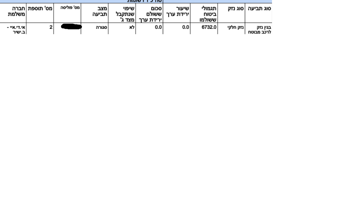

קניתי את הרכב ולא ידעתי על האתר הזה לפני, הרכב נבדק במקום מקצועי, אין שלדה אין תאונות אני כן יודע מבעלת הרכב ששיפשפו אותה בחנייה והוחלף טמבון אחורי מקורי מהחברה, השאלה שלי אם באמת אין ירידת ערך ואפשר "להתעלם" מזה או לפנות לחברת ביטוח כדי לבדוק בטוח?
על איזה רכב מדובר?
אתה יכול גם לעלות את טופס הבדיקה שלך.
לפני 32 דקות, yulianx כתב:
על איזה רכב מדובר?
פיקנטו, הוחלף למקורי בקיה, רשום בבדיקה ״פגיעות פח ופגמים בצבע״ והוא הסביר שהכוונה לחיצוניות מה שרואים.. הבדיקה נעשתה אצל ״המרכזי״ בפתח תקווה.
עריכה: הרכב עבר בנוסף בדיקה במוסך שאני מכיר וגם אמר שאין כלום אז השאלה העיקרית שלי זה אם על החלפת טמבון אין ירידת ערך? ואם רשום לי בטופס 0 אז זה בטוח או שיכול להיות טעות..
עריכה אחרונה על ידי BlaBels
אם זה הפגוש בלבד, בלי פגיעות "קצה שלדה" זה חלק שמתחבר בברגים, לתיקון אין משמעות.
לפני שבוע הוחלף לי פגוש אחורי בסוזוקי, מחיר החלקים היה קרוב ל-5000 ש"ח, העבודה עוד כמה אלפים.
הבעלות עברה והרכב שלך? ממילא התהליך אינו הפיך. סע בדרכים טובות, תהנה ושכח מהסיפור.
עריכה אחרונה על ידי sperial
לפני 5 שעות, David32 כתב:
משום מה לא תמיד רואים את אחוז ירידת ערך, אך כן את סכום ירידת ערך.
במקרה שלך לא הייתה ירידת ערך.
אצלי הוחלף טמבון אחורי ברכב הקודם עם עוד כמה דברים בקטנה, אלו היו בערך העלויות במסגרת הביטוח.
