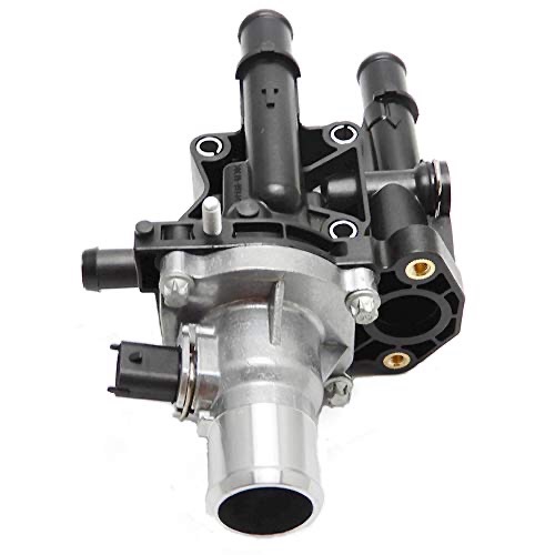

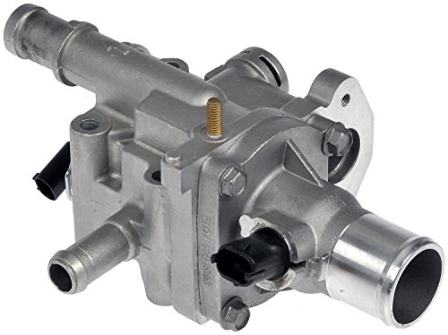

נרשמו גם בעיות במערכות קירור ובעיקר בית טרמוסטט מפלסטיק שמתייבש ונוזל אבל גם הוא הוחלף ביחידה מאלומיניום החל משנתון מסויים (אני לא יודע איזה בדיוק ומתי הגיעו לארץ ולכן לא רוצה להטעות).

אין שום בעיה מיוחדת עם בית הטרמוסטט, והוא מפלסטיק כבר הרבה מאוד שנים.
הוא לא הוחלף למתכת
ההיפך בעבר הרחוק היה בית טרמוסטט ממתכת והוחלף לפלסטיק

בית טרמוסטט פלסטיק 2013 לעומת בית טרמוסטט אלומיניום שהורכב בארצות הברית החל מ2015, יובא גם לארץ.
