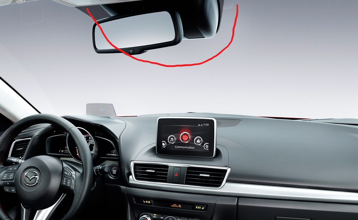

שלום חברים
יצא למישהו להתקין את a119 או a118 במאזדה 3 החדשה?
האם יש מיקום נוח להדבקת המצלמה?
מכיוון שבאמצע החלון למעלה יש שטח שתפוס ע"י קופסת חיישנים.
עריכה אחרונה על ידי shai82
Mazda 3 2.0 SPIRIT
הייתי מתקין בצד שמאל על המדבקת נקודות.
אם מדובר בA119, ניתן להזיז את העדשה שמאלה וימינה.
יש מצב שהדבקה על גבי קופסת החיישנים תהיה גם פתרון טוב.
אם אף אחת מהאפשרויות לא באה לך טוב בעין, אין לך ברירה אלא להתקין מתחת לקופסת החיישנים.

מפעילים את המצלמה לפני ההדבקה.
מכוונים את העדשה בזווית הרצויה, לא לכוון אותה גבוהה.
זה בסדר אם רואים את הדש בורד.
מדביקים אותה בחלק התחתון של הנקודות כך שהעדשה לא תקלוט את הנקודות.
