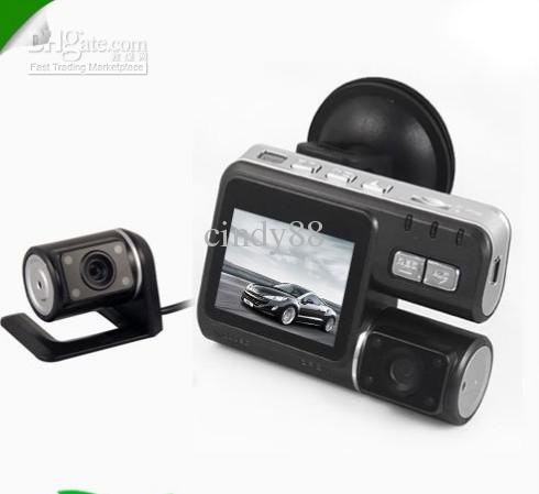

לדעתי יהיה בעייתי לקמבן שתי מצלמות משתי דגמים שונים, אבל אולי אני טועה.
תצלם את המצלמה, אולי זה יתן לנו כיוון חשיבה.
גם את כבל החיבור.
זו נראית מצלמה שלא מצלמת עצמאית אלא רק משמשת יחידה של מצלמה ראשית (כמו בB40D)
החיבור של המצלמה נראה מאד דומה לחיבור אוזניות סטנדרטי 3.5 ממ
הייתה לי מצלמה כזאת בעבר, איכות על הפנים.
עם הנתונים הם טוענים שזה 720P או 1080P אבל זה ממש לא נכון.
האיכות המקורית היא אולי אולי 360P שמוגדלת לגודל מלא וחסר איכות.
לדעתי, תנתק אותה ותחליף למשהו איכותי.
זה מה שהיה לי והמצלמה האחורית הייתה בדיוק כמו מה שצילמת.
[ATTACH=CONFIG]475301[/ATTACH]
