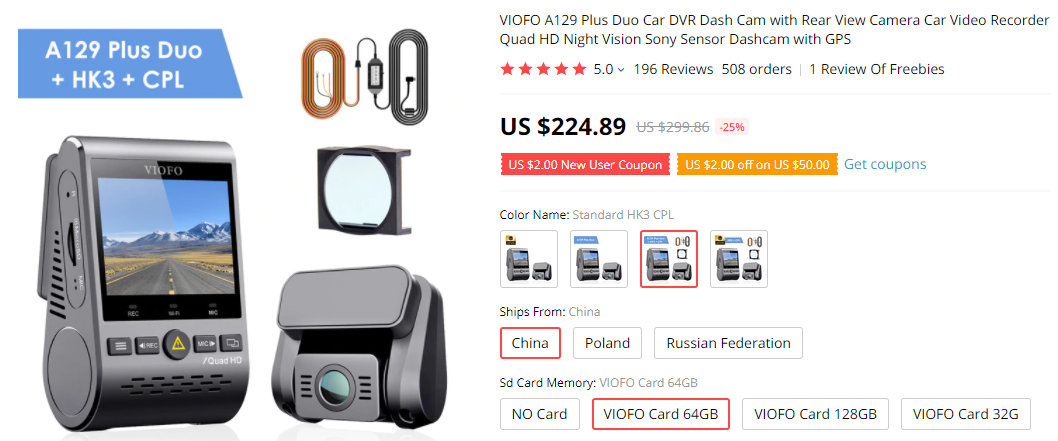

לפני ההזמנה, אשמח לוודא שלא טעיתי במוצר,
אני מעוניין ב VIOFO A129 Plus Duo (כלומר את ה  A129 פלוס, עם 2 ערוצים - צילום קידמי ואחורי),
עם כרטיס של 64 ג'יגה וקיט לחיבור המצלמה לפיוז (ושיהיה גם הפילטר, הוא בטח זניח מבחינת עלות).
אני אזמין מהלינק הבא:
https://www.aliexpress.com/item/1005001335236223.html
ואבחר את מה שסימנתי בצילום המסך הזה.
האם טעיתי במשהו או שיש אישור להזמין? :-)
אגב, חוץ מהקופון של 2$, יש אולי קופונים יותר משמעותיים באלי אקספרס שרלוונטים למוצר הזה?
עריכה אחרונה על ידי Ben Gordon
כן, מה שסימנת טוב
שים לב שיש קופון חנות של 6$ סמן אותו וסה"כ יצא 218.89$
כרגע אין קופונים שנותנים אקסטרא הנחה בנוסף
מוזמנים לשאול ולהתייעץ בתחום מצלמות דרך לרכב
לפני כשעה, FiS כתב:
כן, מה שסימנת טוב

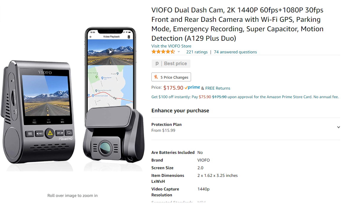

תודה רבה, והאם הלינקים הללו באמאזון הם הנכונים?
https://www.amazon.com/VIOFO-Emergency-A129-Plus-Duo/dp/B08DV51H2X
וגם:
https://www.amazon.com/Viofo-3-Wire-Hardwire-A129-Camera/dp/B07KZGM9LS
וגם זה:

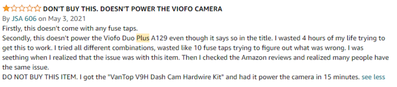

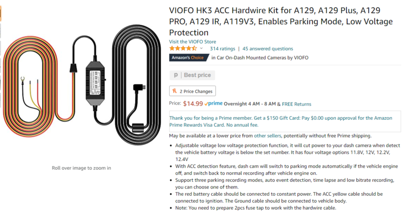

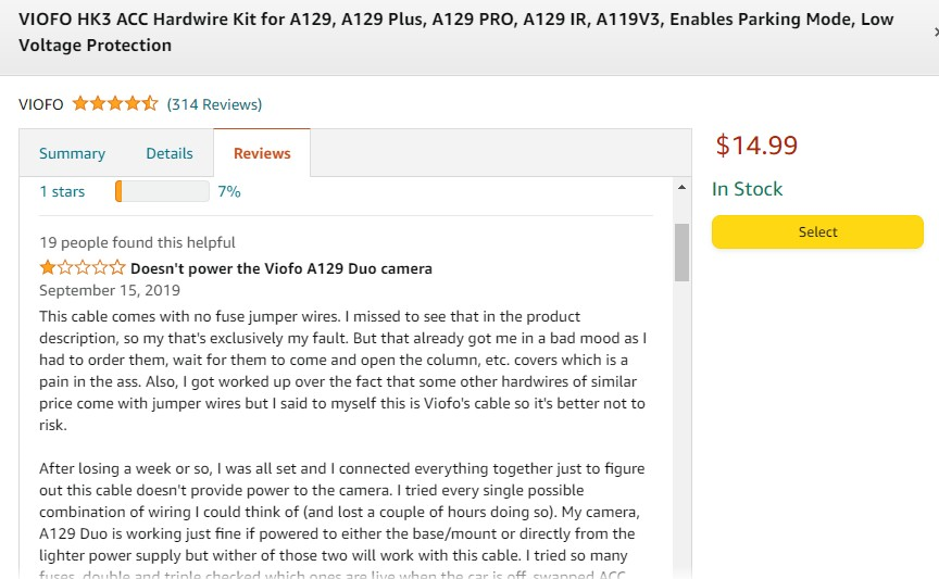

1. האם הקיט תלוי בדגם?
ראה צילום מסך ראשון, שם הקיט כולל את שמות הדגמים: A129, A129 Plus, A129 Pro וכו',
אבל הוא לא מזכיר A129 Plus Duo, האם זה יתאים?
(בשאלות והתשובות של הרוכשים, מישהו שאל האם זה יתאים ומישהו אחר כתב לו שכן)
2. יש מספר פידבקים לקיט הזה (צילומי מסך מטה), שטוענים שהוא לא עובד עם A129 Plus Duo,
תמיד יתכן כאמור שמדובר בתקלה אצל הלקוח, אבל בשילוב הסעיף הקודם, זה נשמע בעייתי, מה דעתך?
