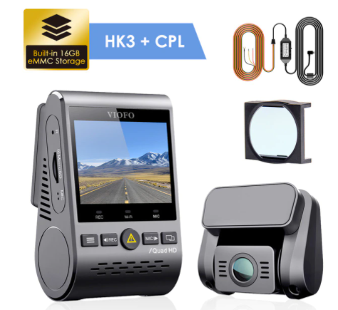

תודה רבה, לאור ההסברים שלך, בחרתי ב A129 Plus.
אבל איזה מוצר בדיוק אני צריך לקנות? כי אני רואה שיש:
VIOFO A129 Plus
https://www.aliexpress.com/item/1005001382173702.html
אבל יש גם משהו שנקרא:
VIOFO A129 Plus Duo
https://www.aliexpress.com/item/1005001335236223.html
1. אז אני צריך בעצם את VIOFO A129 Plus Duo שהוא שני ערוצים, ולא את VIOFO A129 Plus כי הוא ערוץ 1?
2. איזה נפח של כרטיס זכרון צריך להוסיף? (לכמה זמן הסרטה זה מספיק?)
3. מה אלו התוספות הללו? צריך אותן? מה זה HK3 + CPL? והכבלים מצד ימין למעלה ומה שמתחת לכבלים?
