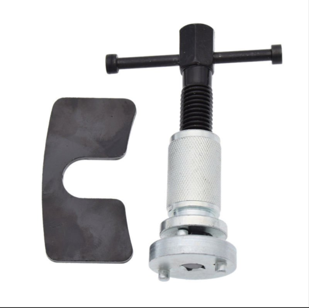

אני באמצע להחליף רפידות בלמים לגלגלים האחוריים. כמובן שלצורך הכנסת הרפידות צריך לכווץ את הבוכנה (פיסטון). הרבה זמן ניסיתי לכווץ בכל מיני קומבינות (אין לי את הכלי הייעודי) ללא הצלחה פשוט לא זז מילימטר. ייאוש. חיפשתי קצת בפורום והתברר לי שהקאליפרים האחוריים אלו שמשולבים אם האנדברקס צריך לכווץ בסיבוב. בשרשורים ראיתי מחלוקת לגבי סיטרואן לאיזה צד צריך לסובב האם עם כיוון השעון או הפוך. או אחד עם כיוון השעון ואחד הפוך. אם למישהו יש ניסיון ברכב הספציפי הזה (רשום בכותרת)  לאיזה כיוון מכווצים אשמח לדעת. בנוסף אשמח לרעיון לקומבינה איך לכווץ ללא הכלי הייעודי

רוב הסיכויים שלא תצליח לכווץ את הבוכנות ללא המכווץ הייעודי, עדיף שתרכוש או תשאיל כזה ממישהו.

פותח השירשור, אם אתה לא רוצה לשבור את הקליפר, תקנה את המכווץ היעודי.
לסובב עם כיוון השעון.
בדרך כלל בסט מכווצים ייעודי יש 2 מכווצים(עם ונגד כיוון השעון).

יש מכווץ קליפר פשוט עם הברגה רגילה עם כיוון השעון (מתאים ל C4) שאפשר להזמין באינטרנט בכמה דולרים. אני חושב שגם בארץ אפשר לקנות כזה בחנויות כלי עבודה ברכב, במחיר לא בשמיים.

בקשר למכווץ הייעודי. אם מישהו קנה איזה סט בזמן האחרון שמכסה את כל סוגי הקאליפרים הנפוצים לא מקצועי ל-DYI  במחיר זול אשמח לקישור
