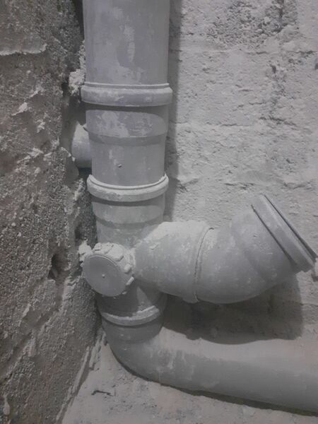

לא רוצה לפרק את הצינור לגמרי, אני רוצה לפרק למטה בשביל להוסיף מפצל. לגבי המפצל מפצל כזה הוא תקני למה שאני רוצה לעשות? @מיכה שטיינמן כתב ששיפוע יותר מדי גם לא טוב אני די תקוע לגבי הקופסאות ניקוז של האמבטיה כיורים ושטיפת ריצפה האם אני יכול להסתפק בקופסא אחת עם חוסם ריח שתשמש להכל או שצריך 2 אחת קופסת ביקורת ואחת ניקוז של השטיפת ריצפה? (מקובל/רצוי/חובה) מה שהיה אצלי עד עכשיו זה זה
שוב תודה למגיבים, כל ייעוץ וטיפים יתקבלו בברכה. אני עדיין מחפש פיתרון איך להתקין על הצינור הזה עוד נקודה לשרותים נוסף וכמובן איך מפרקים אותו. אני גר בקומה שלישית ואחרונה הצינור ממני עולה לגג לנשם אוויר איך אני יכול לפרק אותו בלי לגרום נזק. עוד נושא שלא מספיק ברור לי זה קופסאות עם חוסם ריח, אצלי היה מותקן קומקום ועוד קופסת ביקורת, עד כמה שאני יודע הקומקום זה גם בעצם חוסם ריח אז השאלה אם צריך לחבר חוץ ממנו גם קופסת ביקורת נוספת או לא. או שאפשר להתקין קופסא עם חוסם ריח בלי הקומקום, בקיצור האם יש ייתרון בשתי הקופסאות או שזה מיותר.
האמבטיות זה עניין של ההעדפות ומחשבה קדימה. לגבי הוצאת הצינורות הישנים ראיתי מישהו שטען שזה יכול לפוצץ את הקרמיקה בעתיד. בדיקת לחץ צריך מכשיר שיגביר את הלחץ, אין לי אותו. לגבי האיטום זה נראה שלא היה קודם. הסתפקו כנראה בחול. לגבי הצינורות דלוחים, אני גר בקומה אחרונה והצינור עולה לגג לנשם אוויר, חשבתי להחליף אבל אין לי מושג איך לפרק אותו, אבל האמת שאני בכל מקרה צריך לפרק אותו כי אני רוצה להוסיף עליו עוד נקודה לשרותים נוסף אז אשמח להסבר איך לפרק אותו. באותו עניין יש דרך לשים נקודה נוספת לשרותים על אותו קו?, סוג של מפצל אם שתי יציאות ל 4 צול. שחיפשתי בטמבור לא מצאתי משהו כזה . או שיש פיתרון אחר אשמח לשמוע. תודה רבה לכל המגיבים
