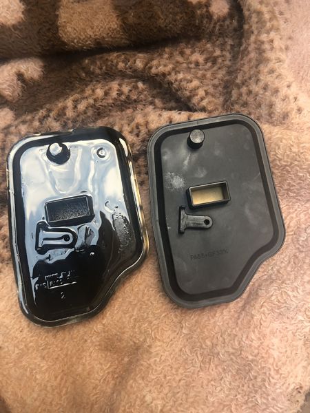

תמלא שמן גיר. תעבור על הברגים של הקליפר שכולם סגורים בלי להשתולל עליהם. ותניע את הרכב אחרי ההנעה תפמפם דוושת ברקס ותבדוק מפלס שמן ברקס אם צריך תתקן. לפי מה שזכור לי bleed ניקוז מהקליפרים עושים עם רכב מונע.
עריכה אחרונה על ידי dorban3
בצעתי בדיוק מה שאמרת
הכל על פניו נראה תקין
הגיר מעביר הילוכים הרבה יותר חלק ממה שהיה קודם ואין מכות בהעברת הילוכים,
הבלם נראה תקין אחרי פמפומים ואחרי נסיעה קצרה בתוך העיר, על פניו הנוזל על מקסימום ובצבע שקוף ונראה טוב.

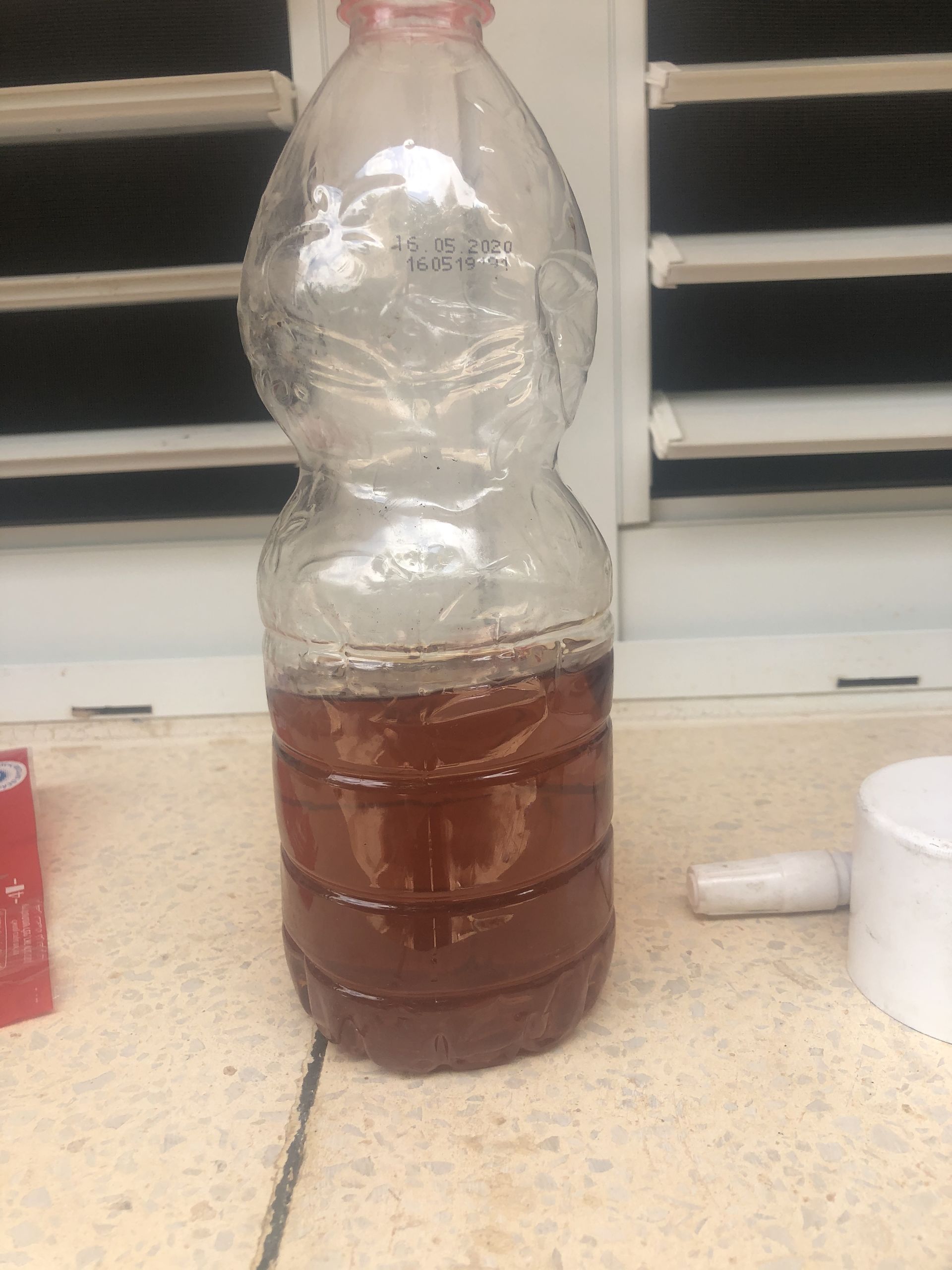

השמן גיר הישן כנראה איבד את הצמיגות שלו לגמרי יכול להיות שהשטיפת גיר הלא מתוכננת ניקת גרדים ישנים ו/או שאריות שמן מלוכלך. טוב גם שניקזת ועשית bleed לקליפרים נראה שהיה שם קצת שמן ברקס מעורבב עם מים ולחות.
מה נישאר? שמן מנוע ופילטר שמן, והתושבת ?

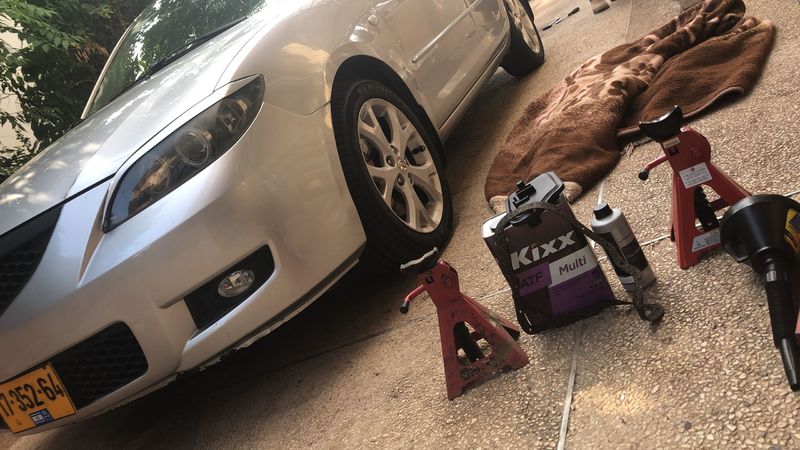

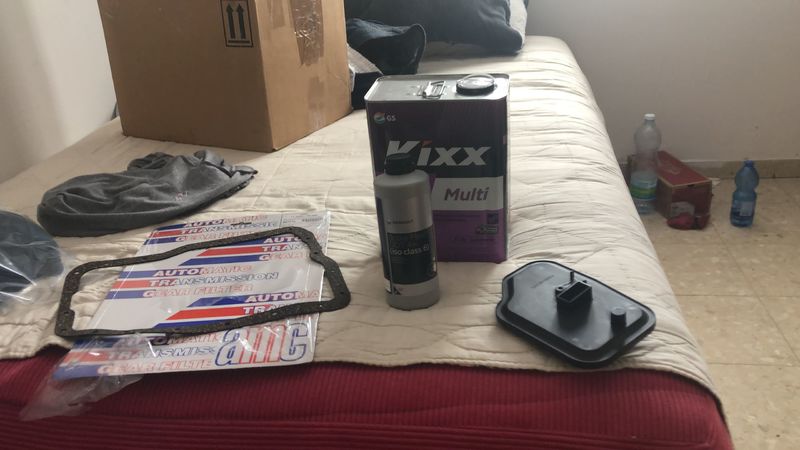

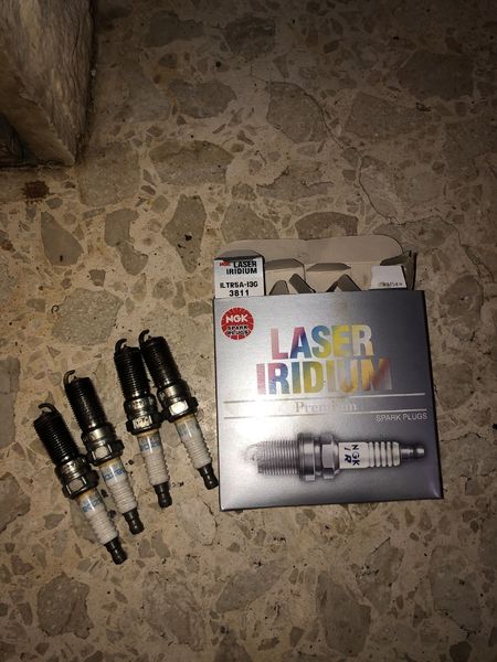

החלפתי שמן מנוע של קסטרול ופילטר הכל וגם פלאגים הנה כמה תמונות וגם תמונות של היום :

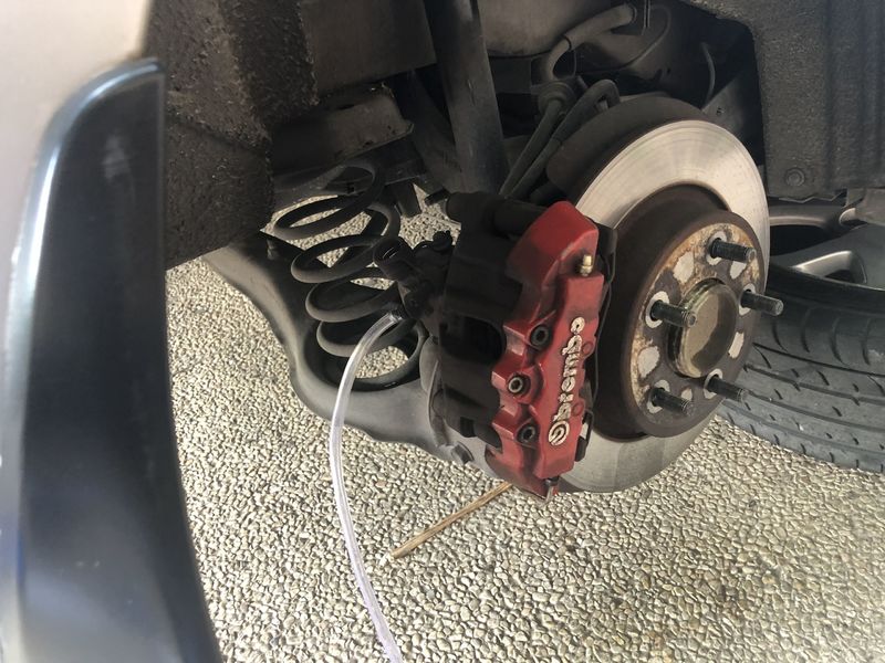

בכל מקרה, המשאבות האלה בעייתיות לפעמים - האוויר שראית רוב הסיכויים נכנס מהחיבור בין הצינורית לבורג ניקוז. מצד שני - כל עוד היה לחץ שלילי ושאבת בלי הפסקה, אוויר לא נכנס ואני מתקשה להאמין שהיה כלכך הרבה אוויר במערכת.
בכל מקרה - תביא חבר ותוודא בשיטט ה'פמפם' - 'סע' הסטנדרטית אם אתה רוצה להיות בטוח.

מה זה שיטת הפמפם וסע? אשמח להסבר

צפיתי בסרטון הזה עוד בתקופה שהוא הוציא אותו, הוא עושה שיטה של לחיצה רצופה אחרי כמה פמפומים ואז פותח, אני פשוט פתחתי ראיתי שלא יצא כלום פמפמתי ברקס ואחד שואב, הכל יצא בשלוקים כמו שאמרתי.
