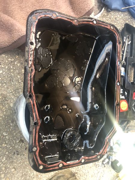

הוחלף פלאגים עם ידית מומנט ב25NM
הוחלף שמן ופילטר שמן
הכל כרגע נראה תקין, משום מה הפלאגים הקודמים היו עליהם קצת שמן בהברגה שלהם הבנתי זה כנראה קשור לאטם מכסה שסטומים.
בכל מקרה, בדקתי לגבי החלפת שמן גיר והבנתי צריך להחליף גפ פילטר וזה נראה סיפור סיפור, האם יש אפשרות להחליף רק שמן גיר בלי פילטר?

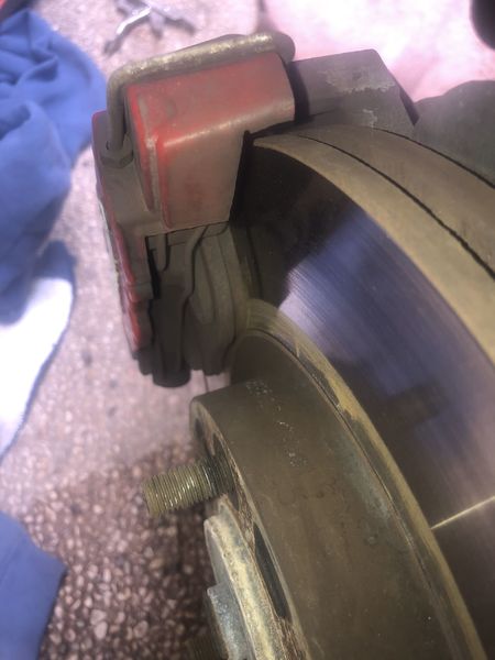

לגבי הנוזל בלם מתוך יאוש שהלכתי לכל חנות חלפים בנתניה ולא מצאתי נוזל שעומד בתקן דוט 4 קלאס 6(או דוט 4 סופר)
הלכתי למוסך מרכזי של מזדה ששם נאמר לי שזה שטויות אבל מצד שני הם בעצם מחזיקים דוט 4 סופר( מוצר יחודי שלהם) הם היו צריכים לחזור אליי יום שישי כדי באמת לוודות איתי שזה מה שאני צריך לרכב, האם באמת חייב לקנות נוזל בלמים כל כך יקר(אצל אבי הכי זול 50 שקל פלוס משלוח שזה יוצא 70-80, מאוד יקר) או שלהסתפק בדוט 4 הרגיל?
דרך אגב, מה סדר הגלגלים שצריך לנקז בהם את הנוזל(ראיתי איפשהו שיש סדר מסוים של ניקוז כדי באמת לנקז כמו שצריך)

היום נוקז מכל קאפילר נוזל בלם והוחלף בחצי ליטר חדש של רנו שעומד בתקן דוט 4 קלאס 6.
לשם זה קניתי משאבה לנקז מכל קאליפר. משום מה מסרטונים שראיתי ביוטיוב שמתי לב שמתי שמנקזים מכל קאליפר הנוזל יוצא ברציפות וללא מרווחים.
משום מה אצלי הוא יצא בלגימות קטנות ועם הרבה אוויר, ככה זה יצא מכל 4 הקאליפרים של הרכב, האם יש חשש שיש אוויר במערכת? מיכל הנוזל בלם תמיד מילאתי אותו שהיה מלא כדי שלא יכנס באמת אוויר וככה הקפדתי עד שיצא נוזל יחסית נקי(הקודם נראה זוועה עם הרבה "קצף", האם יש חשש לאוויר? הדוושה של הבלם רכה, אין לי אפשרות כרגע לעשות נסיעת מבחן משום שהרכב עדיין על בוקים באוויר בגלל שבצעתי החלפה של נוזל גיר כולל פילטר, הכל הלך חלק עד שנכנסתי לשעות הלילה ולא שמתי לב שלא סגרתי את בורג הריקון! אז 4 ליטר נשפכו ישר לרצפה, מחר על הבוקר קופץ לקנות גלון חדש של קיקס להמשיך את הטיפול.
