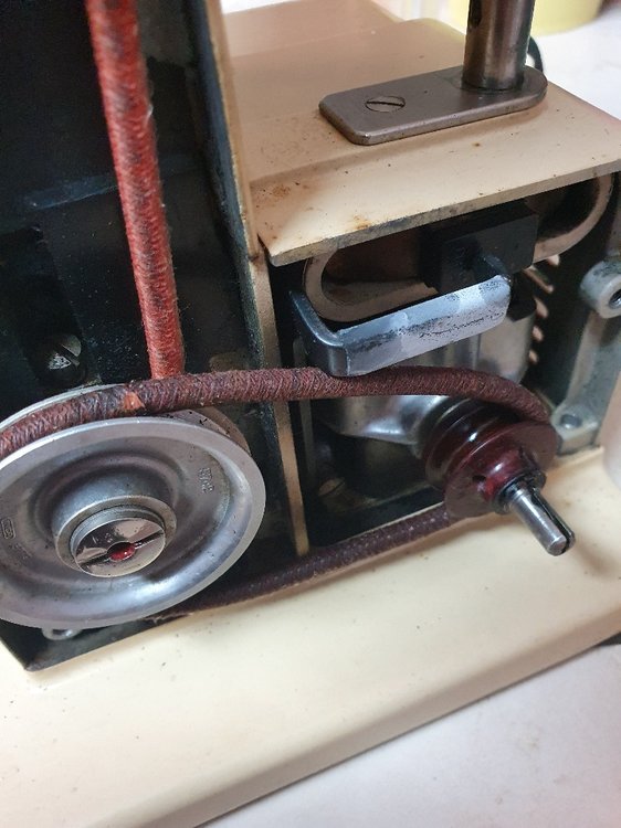

נזכרתי שגם צילמתי תמונה אחת.
שימו לב לחתך העגול של הרצועה המקורית.
כבר ראיתי רצועות פנימיות עם חתך v משונן וגם בברנינה שלי יש רצועות שהותאמו מאוחר יותר.
