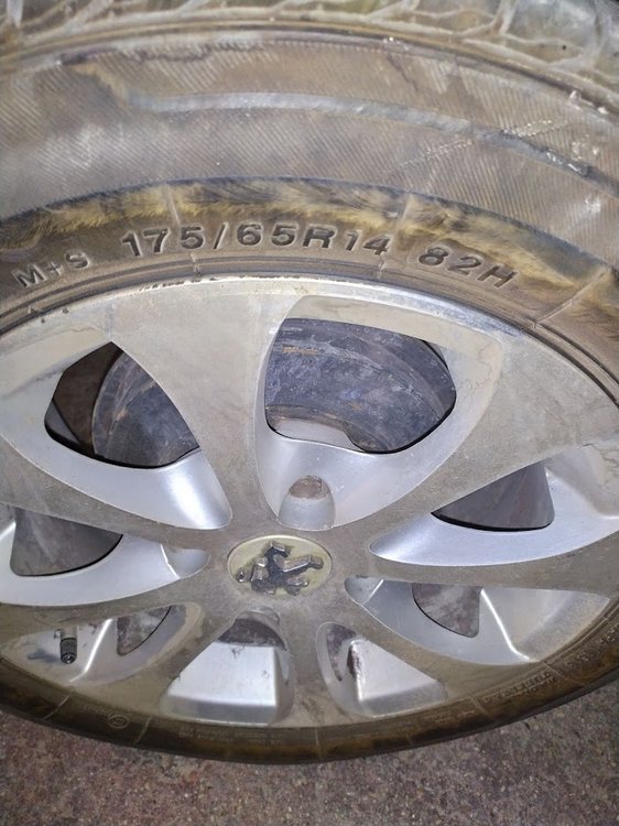

תעלה תמונה של הצמיג התקין(לכאורה).

הצמיג בתמונה שצירפת הוא רב עונתי ( m+s זה בוץ ושלג ), אין בישראל הצדקה לצמיג כזה - הוא פוגע בנוחות ומרעיש.
