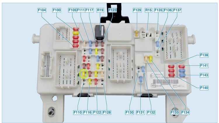

ועוד שאלה,
המצת לא עובד, נכנס לי בורג לבפנים וכנראה עשה קצר,
איך אני מאתר את הפיוז שלו ?
תודה.
לפי התמונה זה דור 2,
בתיבת הפיוזים שמתחת לתא הכפפות.
פיוז F109, מה שמסומן בתרשים.
