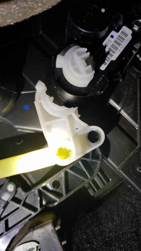

לא הייתי ברור, כי אני לא יודע איך קוראים לחלק.
זו תמונה של המנוף השבור.
את החלק הזה ניסו לבצע הדבקה, על מנת לתת פיתרון זמני או קבוע.
נכון להיום זה לא עובד, היות ומקודם זה הוציא רק חום ועכשיו זה מוציא רק קור.

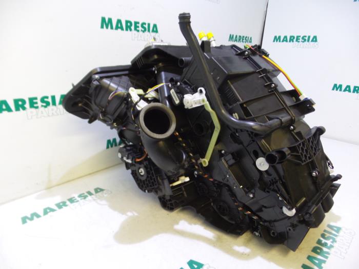

זו דיגרמה של כל "המנוע", אני לא יודע איך זה נקרא.
בעיגול מוקף החלק השבור ובמידה ולא נמצא חלק מתאים, צריך להחליף את כל היחידה בצילום.
פירוק\הרכבה של היחידה הזו מצריכה פירוק של הדשבורד ועבודה של כ-3 ימים וזה החלק שעולה 10K

לפי גוגל, זו היחידה המדוברת, היא גם מתאימה לתרשים.
ניראית גדולה.

באנגליה, החלק המשומש הנ"ל עולה כ-1,500 ש"ח.

להחליף את כל ה heater box בשביל המנוף המסכן הזה זה טיפשי על גבול החלמאות. שלא לדבר על הפעולה הלא נעימה של פרוק הדשבורד. מצטרף להמלצה לבדוק אפשרות של הדפסת החלק.
לייצר אחד ממתכת או פלסטיק ולהחליף רק את החלק.
לא נראה חלק מסובך מידי להעביר למודל.
לא רואה סיבה להחליף את כל המכלול.

בכדי להימנע מהוצאת כספים מיותרת, {ובמקרה הזה פשוט מטורפת},צריך למצות את כל הדרכים כדי לטפל בבעיה הזו.
לפי התמונות המצורפות, יש דרך לטפל בזה, בעזרת ברגים, אומים, והדבקה..
1-ראשית כל צריך גישה נוחה לחלק השבור.
2-להצמיד את החלקים השבורים.
3-לקדוח 2 חורים קטנים, בשני צידי החלקים הללו, במקומות עבים או חזקים, שקיימים.
4-להשחיל בתוך החורים הללו 2 ברגים, {בכל חור אחד}, ובצד השני שייבה דקה ואום.
5-"לעטוף" את שני החלקים, יחד עם הברגים, בשכבה של דבק "פלסטילינה" אפוקסי, מהסדרה החזקה שקיימת,
6-לחכות לייבוש סופי של הדבק ולהרכיב בחזרה הכל.
*הפתרון הזה הוא כמובן לפי התמונה של החלק השבור. לא יצא לי לראות פיזית את החלק, אבל זה צריך לעבוד ולהחזיק זמן רב. אילו הייתי במקומך, הייתי מנסה ליישם את זה, או לעלות את הרעיון הנ" ל לבעל המקצוע שיפרק את החלק.

נראה שהדבר פתיר ואין באמת סיבה להחליף הכל.
אפשרי להדפיס חלק מסתובב במכה אחת.
