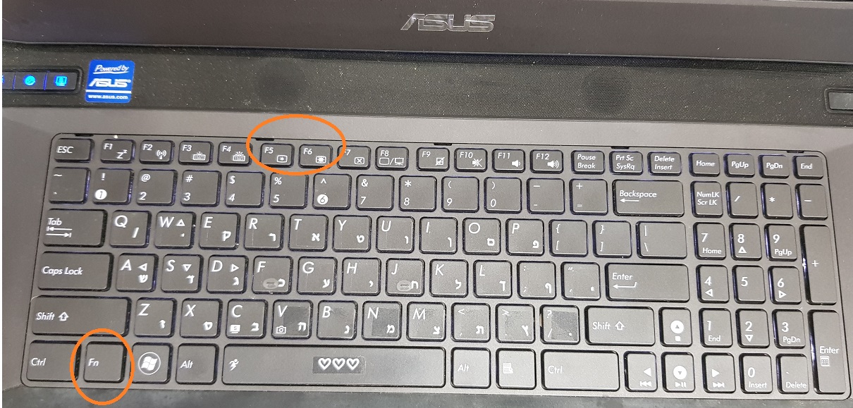

בקוווווווווווושי רואים משהו, אבל המחשב עולה, וניתן בקושי רב לראות שהחלונות עלה ועובד (כולל חלון הודעה כלשהו).
להבנתי הדלה, FN+F6 אמורים להבהיר את המסך, אך לא קורה כלום כשאני לוחץ- מצורפת תמונה.
הצילו?...
עדכון.
חיבור למסך חיצוני גילה לי שהמסך על מלא הבהירות שלו.
דהיינו, הבעייה או במסך עצמו (דווקא פחות סביר בעיניי- אחרת לא היה נדלק כלל), או- ופה חשדתי- במקור המתח של המחשב (אין לו סוללה כבר, עובד על שנאי בלבד).
רעיונות?

ערכתי את ההודעה למעלה, אמ;לק- חושד בספק הכח של המחשב.
האינברטר הזה זה רכיב במחשב עצמו?
כמה עולה לתקן חיה כזו? ואם זה שווה בכלל להשקיע במחשב ישן ?
בסבירות גבוהה זה לא הספק של המחשב.
ה- Inverter הוא חלק פנימי במחשב - לרוב לא חלק יקר במיוחד. אתה צריך לאתר את הדגם המדוייק של המחשב שלך.
אם תקיש בגוגל Asus Laptop Inverter תראה איך הוא נראה פחות או יותר.
אם מדובר בתאורה של המסך, קשה מאוד עד בלתי אפשרי לרוב להחליף אותה בלבד - בד"כ מחליפים את כל המסך. פחות משתלם במסך ככ ישן אלא אם כן מוצאים בגרושים באיביי.
