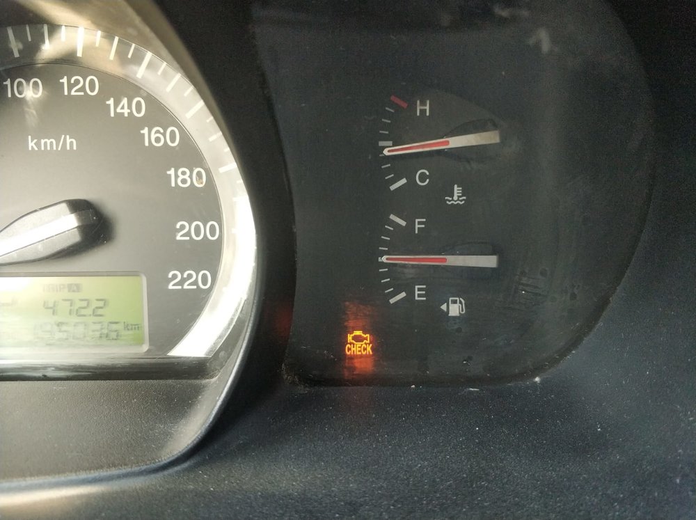

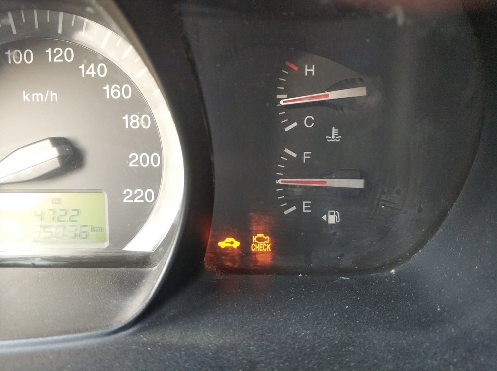

היום ירדתי לרכב, שוב לא הניע, אבל משהו הציק לי בעיניים, בנורות של לוח המחוונים (בחצי סוויץ, במצב ON, בגלל זה נורת מנוע דולקת, תתעלמו מנורת מנוע):
כשהרכב לא מניע:
כשהרכב מניע:

זה קורה גם עם המפתח ספייר, מה המסקנה?
