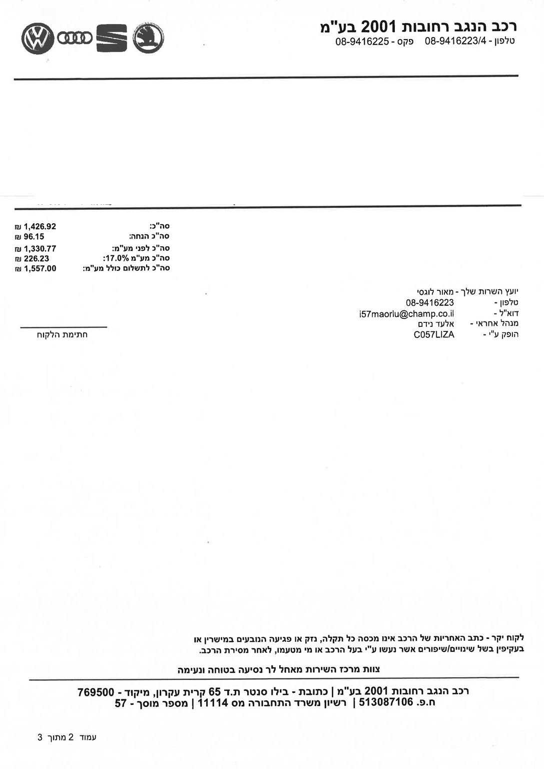

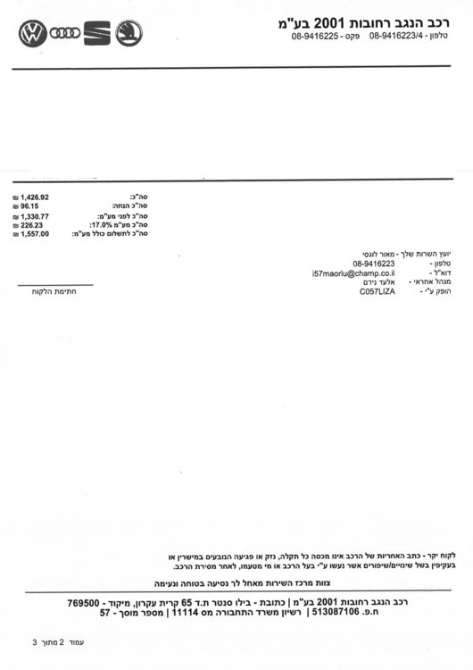

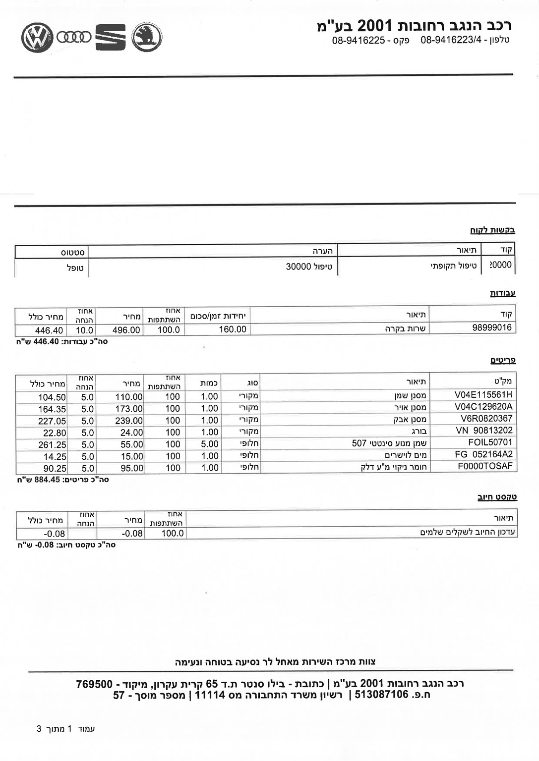

עשיתי טיפול 30000 לסיאט איביזה 2017
הלכתי למוסך מורשה של ג'מפיון "מוסך הנגב"
הגעתי לטיפול והוא מציע לי בגדול 1900 לחלקים מקוריים או 1400 לחלקים לא מקוריים
ביקשתי מקוריים, רוצה לשמור על האוטו כמה שיותר.
האם המחיר הגיוני? לאחר סיום הטיפול הוא עושה לי הנחה ל1500 שקל
מצורף קובץ של הטיפול
האם המחיר שווה את זה?
מים לוישרים ותוסף דלק זה בלוף. איזה מנוע יש אצלך? נהוג במוסכים לחייב 5 ליטר ובפועל ממלאים 4 ליטר. הוא יגיד לך אני מביא מיכל 5 ליטר. יש גם מיכל 4 ליטר תבדוק כמה הולך במנוע שלך. הנה כבר חסכת 250 שקל לפחות.
Sent from my SM-N960F using Tapatalk
תקנו אותי אם אני טועה, אבל החומר לניקוי מערכת דלק זה פשוט תוסף דלק מיותר שאין צורך בו. אם זה המצב הייתי מבקש להוריד אותו ואת המים לוישרים מהצעת המחיר.
מנוע 1.0 110כ"ס טורבו
פעם הבאה אבדוק לעומק מה שנותנים תודה על ההערה
זה שמן יקר יחסית 504/507, כמובן שהוא לא עולה 300 שקל, אלא 200. אבל כשהם שמים שמן הפשוט של ה100 שקל, מחייבים עליו 200. אז הגיוני שעל זה יחייבו 300.
סך הכל יצא סביר למוסך מורשה.
אבל הוסיפו תוסף דלק, זה לא חלק מהטיפול וזה מיותר,
וגם חייבו על נוזל וישרים, נו באמת.
אכן, במנוע הזרקה ישירה אין טעם להוסיף את התוסף הזה.
גם מחיר מסנן האבקנים מאד יקר במוסכי היבואן - פעם הבאה תרכוש מסנן HEPA של MAHLE ב-80 ש"ח (נמכר בחנות צנטרל בת"א למשל) ותתקין לבד.
Subaru BRZ 2.4 6MT | Ford Focus 1.5 ST_Line
