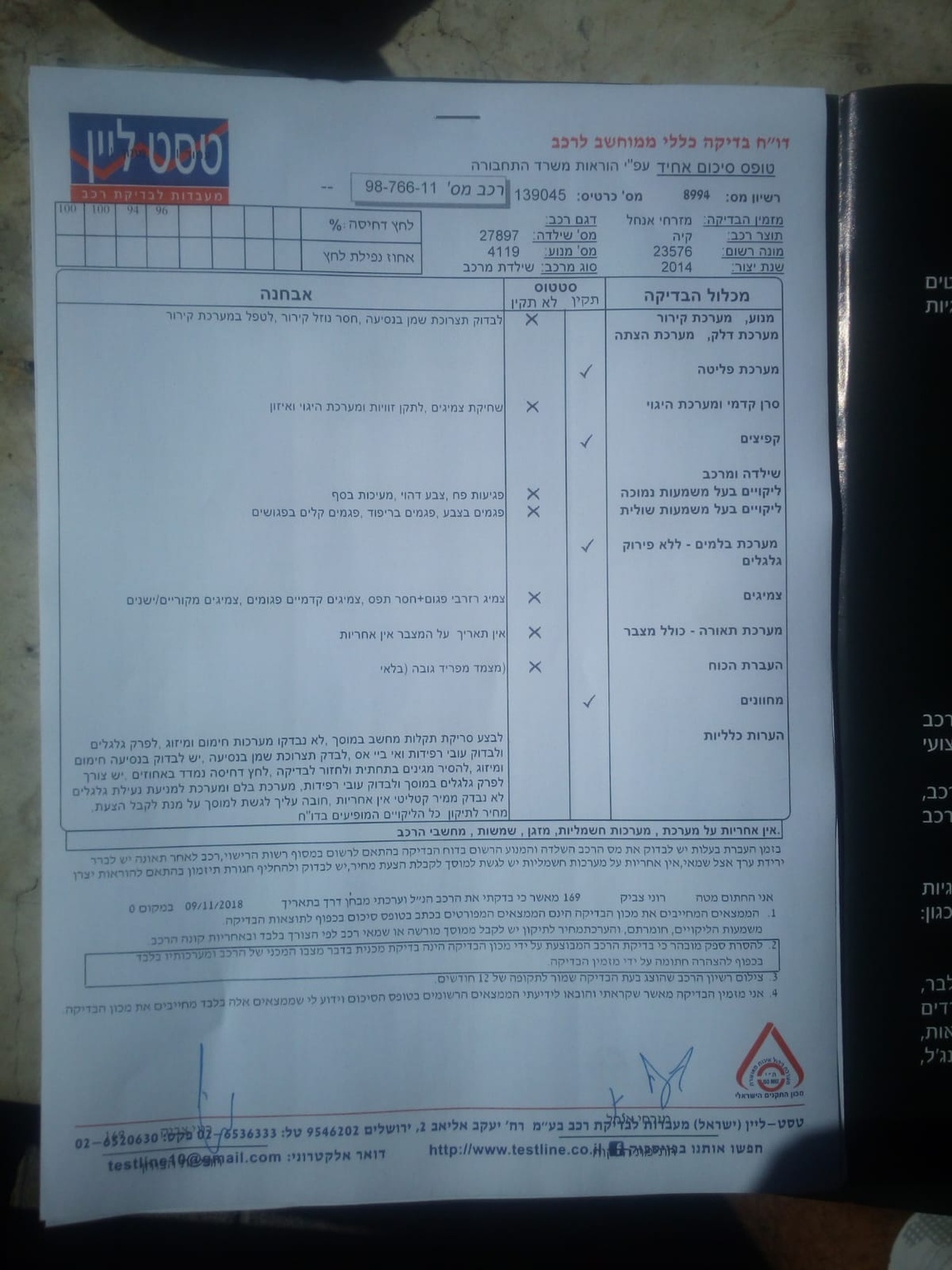

שלום,
רכב שאני שוקל לרכוש.
האם הייתם ממליצים?
ריו
שנת 2014, קילומטראז: 23500~
ידני 1.2
רכב עם קילומטרז' ממש נמוך, האם אין יותר מדי בעיות בבדיקה יחסית לכמות הק"מ?
תודה מראש
שלום,
אין כאן משהו רציני בבדיקה שפוסל את הרכב.
צריך להוריד מהמחיר עלות של שני צמיגים וכיוון פרונט, משהו כמו 850-900 ש"ח.
צריך גם להוסיף נוזל קרור במידה והוא נמצא מתחת למינימום.
האם הרכב עבר טיפולים תקופתיים, בלי קשר לקילומטראז'?
תודה רבה
אכן עוד בעיה, הרכב לא עבר טיפולים תקופתיים מלבד טיפול 15.
עוד דבר שמטריד אותי- הצבע. יש דהיה בולטת של הצבע במכסה מנוע ובגג יש דהיה של הלק. מה זה אומר? אני מניח שהצבע פגום.מה זה אומר? צביעה מחדש של כל הרכב? אם כן,כמה עולה דבר כזה?
צביעה ברמה נורמלית של כל חלק עולה כ 500 ש"ח.
הבעיה שצביעת הגג גוררת ירידת ערך במעמד המכירה. פחות קריטי אם יש כוונה להחזיק את הרכב שנים רבות + לשמור צילום של בעית הצבע המקורי (כדי לשלול חשש להתהפכות מצד הקונה העתידי).
הרכב לא נשמר טוב בפני קרני השמש - זאת התוצאה.
אני מניח שהרכב הגיע בפעם הראשונה לטיפול אחרי שנתיים+.
זה לא כל כך טוב, אבל אפשר לחיות עם זה - מיידית כדאי לקחת אותו לטיפול החלפת שמן מנוע+פילטר שמן,אוויר, מזגן.
יש כאן על מה להתמקח במחיר, אם לוקחים את כל ההוצאות בחשבון (טיפול, צביעה, צמיגים וכו..).
שים לב שגם הצמיג הרזרבי פגום, הוא שחוק?
כמו כן חסר תפס.
צביעה כללית של הרכב באיכות טובה עולה באזור ה 5 אלף.
לגבי טיפולים, הרכב עבר רק טיפול אחד מאז 2014?
כלומר הרכב לא היה במוסך 3 שנים?
לא לגעת. הצרות הגדולות תיכף מגיעות. רכב צריך להכנס למוסך לפי הוראות היצרן, שזה לפחות פעם בשנה.
"Weyland Yutani Corp - "Building Better Worlds
Porsche GT4, Subaru BRZ, Audi A3
הייתי מוותר.
להבא תדע שרכב צריך להיות מטופל לפי קמ או אחת לשנה.
