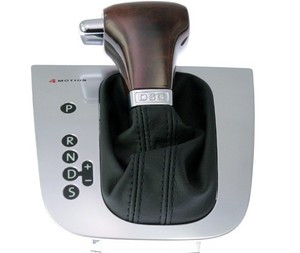

ככה אמורה להיראות ידית של טיפטרוניק, וככה של DSG (כתוב DSG על טבעת המתכת הכסופה שמחברת בין העור שבבסיס הידית לידית עצמה).

אני אסתכל בתמונות ששלח לי יש שם תמונה של הפנים של הרכב אעדכן פה תודה
נראה כמו 1.6 טיפטרוניק רגיל (האיכות והבהירות לא להיט, אבל לא נראה לי שיש שם כיתוב DSG).
שמע, בכל אופן DSG6 זו לא, או DSG7 (ואז אל תקנה) או הטיפטרוניק.
תבדור אם יש 6 או 7 הילוכים וכך תדע.
המוכר אמר 6 הילוכים ככה אמר שזה ה DSG6 האמין לא הDSG7 הלא אמין
אין DSG6 בדגם הבנזין, רק בדיזל 1.9TDI (והאוטו הזה הוא בנזין, קשה לפספס בתמונה את מד הסל"ד.
יש- או DSG7 (שבשנה הזאת הייתי נמנע מלרכוש אותו בגלל עלויות אחזקה יקרות) או גיר אוטומטי-פלנטרי רגיל (לא רובוטי דו מצמדי) עם 6 הילוכים, שגם הוא לא פסגת האמינות, אבל אם הקפידו להחליף שמן גיר אז לא צריכה להיות בעייה מיוחדת. אין DSG6 משודך לדגמי הבנזין (בפולקסווגן-אאודי-סיאט-סקודה בכלל דגמי הבנזין שמקבלים DSG6 הם עם מנועי 2.0 טורבו משיקולי מומנט).
אז יכול להיות שיש משהו חשוד במילים של המוכר או פשוט אי הבנה של המוכר בסוג של הגיר באוטו כנראה שזה הטיפטרוניק 6 הילוכים... ?
או חשוד או שהוא לא יודע (טעות שנעשתה בתום לב).זה אכן זה חבר.
