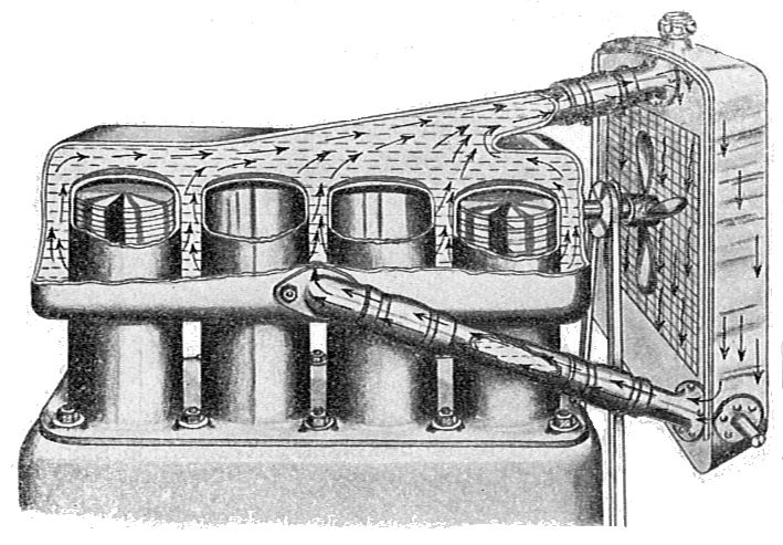

גם ללא משאבת מים יש סירקולציה (איטית אומנם) במערכת על בסיס עיקרון טרמוסיפוני - הנזול הקר יורד למטה ודוחף את הנוזל החם למעלה.
ההסבר שלך נכון, אבל אינו קשור להמשך פעולת המאורר. מיים מהרדיאטור כבר לא ממשיכים להגיע למנוע, והסירקולקציה הפנימית של המנוע לא קשורה למאוורר.

המשקל הסגולי של מים חמים קטן יותר משל מים קרים. מים חמים יעלו לחלק העליון של הכלי.
המים החמים עולים לחלק העליון של המנוע ומשם עוברים לרדיאטור דרך הצינור העליון.
המאוורר עובד, המים מתקררים ברדיאטור.
המים הקרים יורדים לחלק התחתון של הרדיאטור ומשם דרך הצינור התחתון חזרה למנוע.
הסחרור הזה איטי, היעילות נמוכה אבל זה לא שאין סחרור בכלל.
תמונה של מערכת קירור טרמוסיפונית פרימיטיבית בלי משאבה, התמונה מויקיפדיה:
