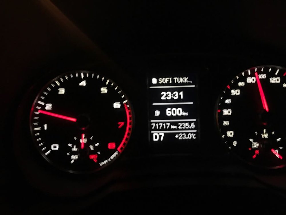

לאחר התדלוק, ניתן לראות שמחוג הדלק ״נתקע״ על FULL ושטווח הנסיעה לפי מחשב הדרך ״נתקע״ על 600 ק״מ, לא יורד מ600, על אף נסיעה.
ורק לאחר כ-235 ק״מ המחוג של הדלק וטווח הנסיעה לפי מחשב הדרך מתחיל לרדת.
