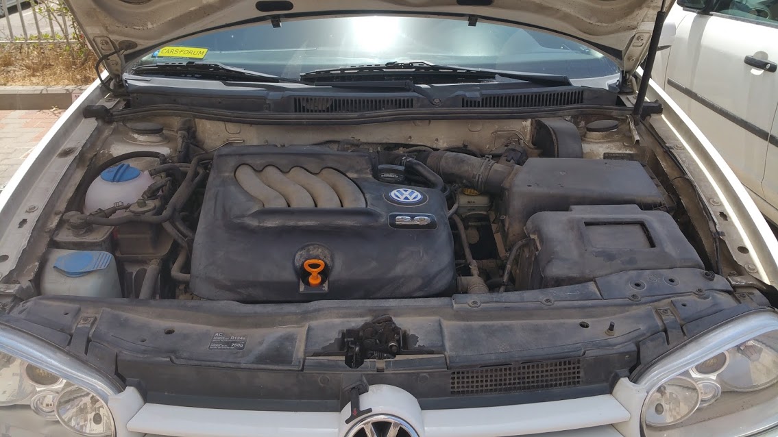

בד"כ יש הרבה לכלוך מתחת למכסה מנוע, וכשבאים למגרש מכוניות כחלק מהניקיונות שהם עושים לרכבים למכירה, הם מנקים את המנוע (הכוונה מתחת למכסה מנוע, לא את הבפנים של כל צינור, שימון וגירוז). איך אפשר לעשות את זה לבד? בינתיים התחלתי עם מטלית ידנית. השאלה אם אפשר להוציא את המצבר, לעטוף כבלים של חשמל, ואז להתיז מים בלחץ וכו', כי עם מטלית זה בחיים לא יגיע לרמת ניקיון שיש במגרשים.

אין שום בעיה לרסס wd40 ולעבור עם סמרטוט יבש. כל כמה זמן ניקוי בשיטה זו הוא בסגר גמור והמראה המבריק של תא המנוע כן מצליח להישמר. המוסכים הטובים ביותר גם מישתמשים בשיטת ניקוי זו לאחר טיפול.
1. WD40 הוא חומר היגרוסקופי (סופח לחות = חלודה על חלקי מתכת) מאוד ועל כל המשתמש מכך. (כאשר החומר למעשה בבסיסו דוחה מים).
2. WD40 מושך וקולט אבק ולכלוך ולמעשה רק ילכלך יותר עם הזמן.
3. WD40 מכיל מסיר צבע (טינר) ועל כך יכול להמיס ולפגוע בפלסטיקה כזו או אחרת.
4. WD40 אינו חומר מתאים עבור שימון ואינו בעל יכולות סיכוך או גירוז גבוהות כלשהן, עדיפות לעשות שימוש בגריזים ייעודיים אחרים.
ספריי לניקוי כללי שמשתמשים איתו במוסכים ו\או WD40 וקומפרסור לחץ אוויר ..
כך עושים המוסכים לאחר טיפול לרכב
זה שמוסך כלשהו החליט לעשות שימוש ב WD40 ללא הבנה מהו החומר, למה הוא מיועד ומה המטרות שלו, לא הופך אותם למבינים או הקובעים שכך זה אמור להיעשות.
שאר החומרים המתאימים לפלסטיקה/חלקי מתכת הם הנכונים ביותר.
מנוע הכי יפה זה מנוע מאובק.
לא צריך לנקות את תא המנוע, אפשר רק לעבור עם לחץ אוויר וסמרטוט על איזורים גלויים.
תתאפק. כל ניקוי לדעתי גורם נזק בצורה כזאת או אחרת.
מכונה עובדת - אל תפריע לה לעבוד.

לא מנקים מנוע ואת התא אלא אם ארע איזה פיצוץ ועף נוזל לכל הצדדים.חלאס עם זה הבית של מכונה לא אוכלים משם שחררו
