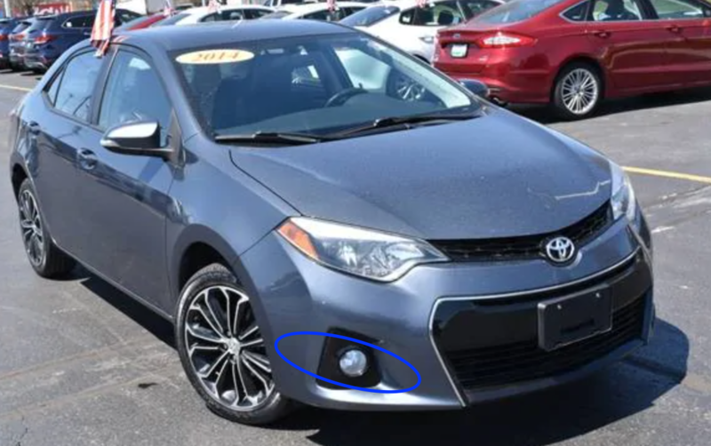

1. להבנתי זה לא ערפל אלא מה שנקרא אורות חניה-אלה שתמיד דולקים במצב auto בלי קשר. 2. מה שאני חושש שימציאו שבגלל שאין את כיסוי הפלסטיק אז זה מסנוור וכו'. -
הי, שמתי לב שכנראה בנסיעה נפל לי הכיסוי פנס של אורות החניה, ז"א כרגע המנורה מאירה ישירות ללא הפלסטיק השקוף... האם זו עילה לא לעבור טסט? מדובר ברכב לא נפוץ וקשה למצוא את חלק החילוף הזה בקלות... תודה,
