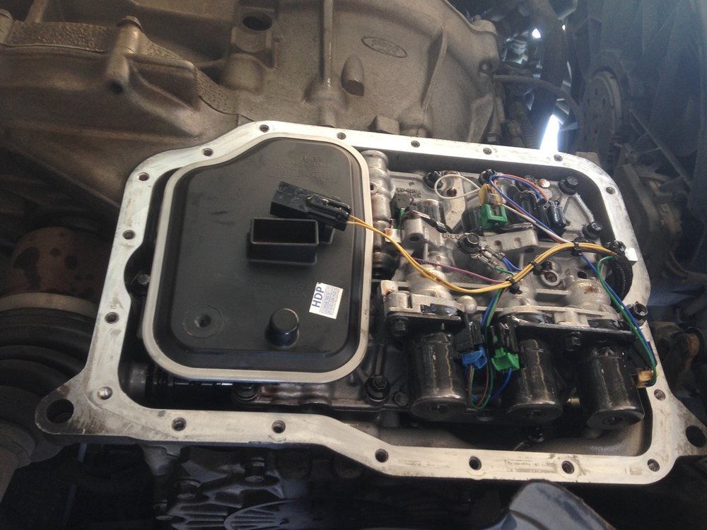

קנה לך גלון MERCON V, פילטר גיר, וסיליקון ויקטור ריינז,
תפרק את הקרטר, תחליף פילטר, תנקה היטב את המשטחים ותאטום מחדש.
אין בורג ניקוז שמן בקרטר לכן פשוט תפרק אותו והשמן כבר יתנקז.
תוכל להעזר בתמונה אחת שצילמנו בזמנו, פה הפילטר החדש כבר מורכב:
בסופו של דבר נכנסים בערך 3.2 ליטר שמן (החלפה חלקית).

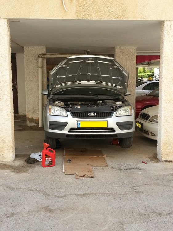

זה כבר OVERKILL עבורי. כדי לעשות את זה אני צריך ליפט לא? איך נגביה את הרכב מספיק כדי להיכנס תחתיו וזה יהיה מספיק בטוח?

לא צריך ליפט.
קפוץ ל-ל.כ ברמלה, תעשה לך קניה של ג'ק עגלה, בוקים, ואת כל הכלים שתצטרך.
גם תעבוד בצורה נוחה וגם בטוחה.
יש הרבה מרווח עבודה בפוקוס. הנה אחת מעופפת:

טיפ לפותח השירשור וגם לחברי הכנופייה, ברכבים שאטימת אגן שמן הגיר היא באמצעות חומר אטימה (סיליקון) יש חשיבות למרוח שכבה דקה,ובהיקף החיצוני של אגן השמן, מדוע?
הסיבה לזה היא, שכאשר מורחים שכבת סיליקון עבה הצמודה לחלק הפימי של האגן, הסיליקון נדחף פנימה בעת חיזוק הברגיים ויוצר חתיכות סיליקון בצורת חוט שמתנתקות ונופלות אל תוך השמן לאחר היבוש, ואז סותמות מעברי שמן במוח או את המסנן.
זה נכון גם לגבי אגן שמן מנוע, ראיתי בחיי כבר מספר מנועים שנתפסו בכלל שרשתית המשמרת המלאה בחתיכות סיליקון שהתייבש ונפל פנימה.
