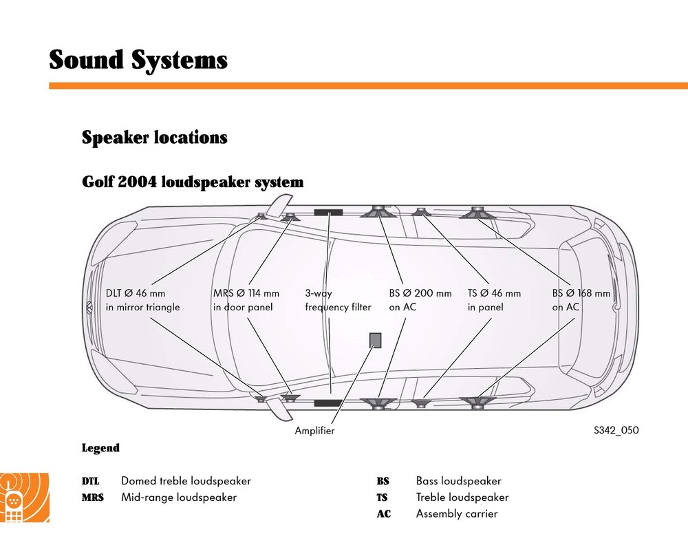

לנוחויותך צירפתי תמונה של מידות הרמקולים המקוריים שמגיעים בגולף דור 5. באמת איבזור גבוהה מותקנים גם רמקולים מאחור.

האבזור באמת מכובד 4 רמקולים 8" אינץ, 2 מיד, ו 4 טוויטרים.
רשום גם מגבר וקרוס-אובר - האם יש עוד נתונים על עוצמת המגבר וחיתוכי קרוס.
עם 4 רמקולים 8" ובמידה והם מותקנים ואטומים נכון - אמור להיות בסים יפים.
לפני החלפה לדבר אחר.
אני הייתי לומד את המערכת הרשומה כאן, ובמידה והיא תקינה מנסה לכוון או לשפר אותה.

רק ברמת איבזור גבוהה קיימים רמקולים מאחורה. חיתוכים וכאלה הייצרן לא מפרסם מידע מסוג עבור המערכת הבסיסית.

מרק, האם זה דגם הגולף אשר VAG טענו כי בו היו עלויות יקרות, ורווח קטן.
הפתעתה אותי עם תרשים המערכת, הוא מכובד מאוד לרכב מהפלח המשפחתי.
לכן זה מעניין מה מרכיבי המערכת, המגבר והרמקולים.
והקרוס מעניין מהבחינה הטכנית, לדעת את החיתוכים, ללא סאב.
האם אנו בכיוון כאשר אנו מבצעים חיתוכים במערכות ברכב.
Murik - האם גם אצלך הדגם MK5 , שתף מה מותקן ברכב.

אכן מדובר על גולף דור 5 שהייצרן טען לעלויות ייצור גבוהות רמת גימור קומפורטליין.
מצורף מפרט של מערכת השמע. שים לב המערכת מצויידת בשני טיונירים.
הדגמים הראשונים שיצאו לשוק בשנת 2005-2006 היו ללא תמיכה בקריאת קבצי MP3 רק לקראת סוף שנת 2006 או תחילת 2007 הגיעו רכבים עם אותה מערכת שמע אבל גם עם תמיכה ב-MP3.

המפרט המצורף מראה את המערכת הסטנדרטית
בתצורה של מעיין קומפוננט, ישנם 4 ערוצים עם הפרדה יפה בין הוופרים ו הטוויטרים.
המערכת הראשונה שהעלתה, היא מאוד מיוחדת, נראה מגבר נוסף מתחת לכסא הנהג.
והמעניין בה, חיתוכי הקרוס , וכנראה 4 רמקולי ה 8" המכסים את טווח הסאב.
את השרטוט הטכני שלה הייתי מת ללמוד.

המידע נלקח מספרות ייצרן אשר מיועדת ללימוד או גם לאנשים הטכניים במוסכי הייבואן אשר מפורסם כול פעם שגולף חדשה יוצאת לשוק.
המידע הזה הינו רק קונספט כללי.
למיטב זיכרוני ברמת גימור ספורט או בגולף GTI הותקנה מערכת RCD500. בחו"ל היה ניתן להזמין את הרכב גם עם מערכת שמע בעלת 8 ערוצים.
מכיוון שהנושא מעניין אותך צירפתי את המידע הרלוונטי.

מרק תודה, הגרף כללי אבל זו ההערכה למה שחיפשתי.(היה עדיף כי הנתונים יהיו גם במספרים)
ראה את גרף חלוקת התדרים.. והדיונים שלי עם אדי.
לפי יחס החיתוך של הטוויטר נראה כי .
[ATTACH=CONFIG]471843[/ATTACH]
הוופר מכסה עד איזור ה 800-1000H - המיד מ 700-5000H והטוויטר מ 3-4000H ומעלה.
כאשר יש חפיפה יפה בניהם.
