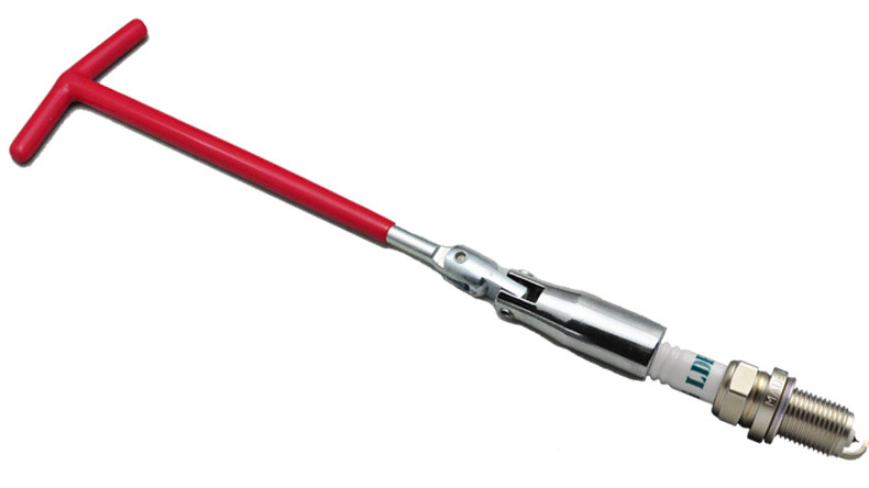

עוד המלצה שאפשר לתת:
לא להשתמש בידית כוח כמו ידית ראצ'ט או כל ידית ארוכה אחרת.
אפשר לקנות מפתח פלגים יעודי בצורת T:
להדק בהחלטיות אבל לא להתפרע. עם מפתח כזה כמעט בטוח שלא יגרם נזק, אי אפשר לפתח איתו מומנט גדול מידי. הוא מותאם בדיוק למטרה זו ולא לעבודות אחרות.
