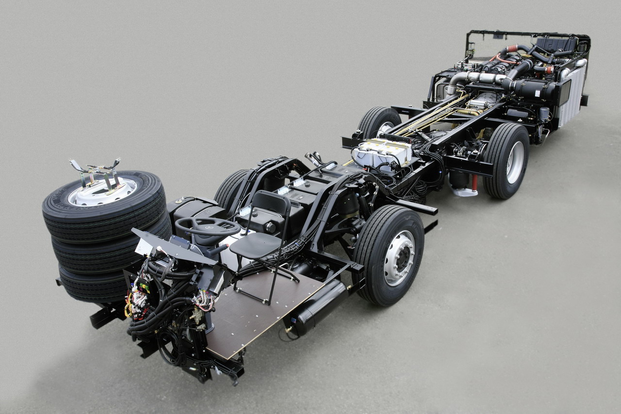

השלדות מגיעות בתצורה שבתמונה רק שעמדת הנהג וההגה בצד שמאל.
השלדות של האוטובוסים נפרקות בנמלים (חיפה/אשדוד)
ומגיעים בנסיעה בכבישי ישראל למפעלי ההרכבה.
הנהג הנוהג בשלדה מוגן בראשו ע"י קסדה ומשקף (כמו באופנועים).

תמיד הייתי בטוח שהמנוע באוטובוסים נמצא מאחורה (ניתן לראות אוטובוס שעומד "פצוע" וה"תא מנוע" שלו פתוח מאחורה ויש שם רצועות שהייתי בטוח שאלה רצועות תיזמון), כמו כן עיקר הרעש נמצא בחלק האחורי של האוטובוס.
בתמונה שצירפו פה, אני לא רואה שום בלוק מאחורה שמזכיר מנוע.
אשמח אם מישהוא יכול לספר איך זה עובד.

מקבלים את שילדת הסולם ,מושב נהג והגה כמובן.[ATTACH=CONFIG]467305[/ATTACH]
עם הגה שמאל כמובן.
