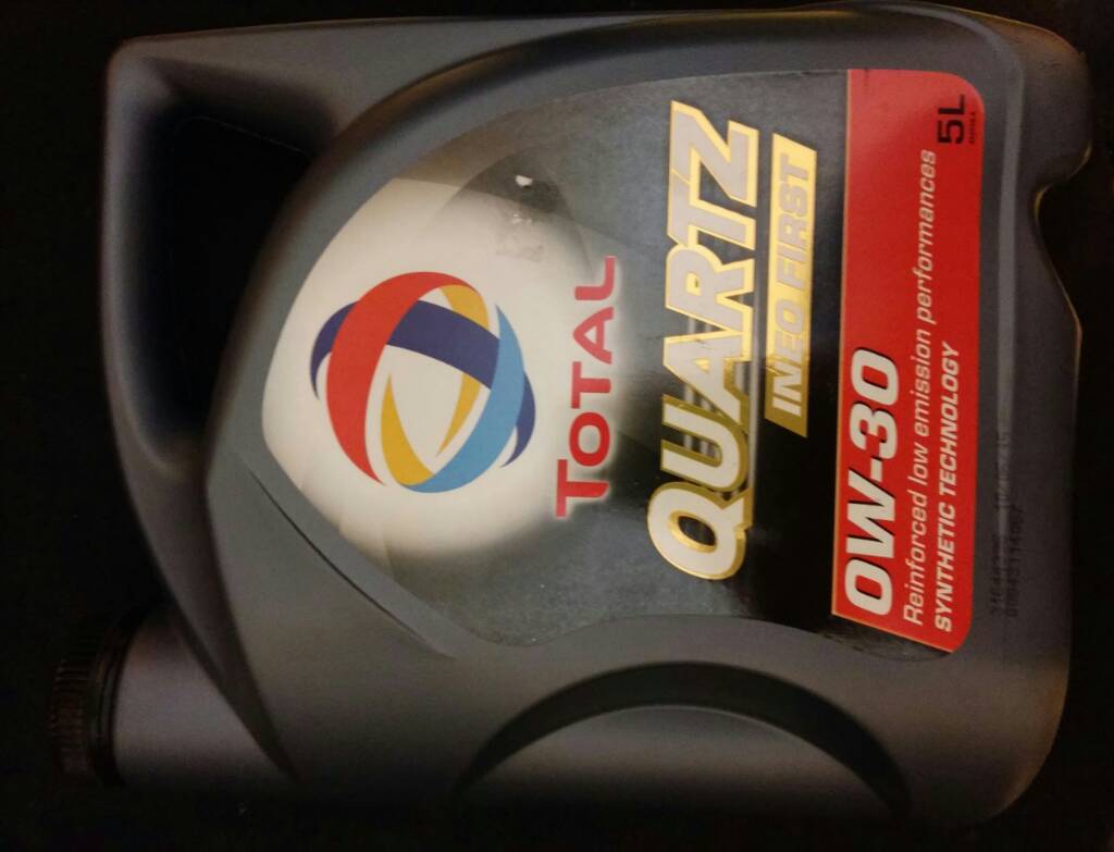

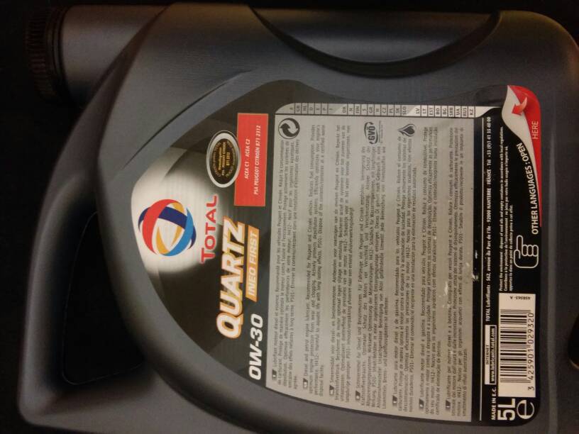

הייתי משתמש בזה:
אגב, מדובר בברלינגו דור ישן או חדש?
ב 2012, עד סביבות אמצע השנה עוד מכרו את הדור הישן הבסיסי, במקביל לחדש המאובזר.
