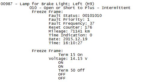

סריקת תקלות אומנם לא תגלה את הסיבה שבגינה יש בעיה (נורה לקראת סיום החיים / מגע רופף) אך היא כן תספק, מידע אודות המיקום של הנורה שבגינה נדלקה ההתראה בלוח השעונים (גם אם מדובר בהודעה כללית על בעיה בנורות המספר).
זה כבר מספיק טוב, כדי להבין היכן הבעיה..
לכל המעוניין זו דוגמא מתוך הסריקה שמצאה בעיה בנורת הבלם השמאלי:
בהצלחה.
[ATTACH=CONFIG]455394[/ATTACH]
בהצלחה.
במקרה של מנורת אור בלם, מנורות אור דרך, מעבר ועוד כמה מנורות המערכת אכן יודעת לזהות האם המנורה השרופה בצד ימין או שמאל. במקרה של מנורת
אור מספר לא ועוד כמה מנורות ששכחתי כבר איזה.
שלוף מנורה אחת של תאורת אור מספר ותראה שתקבל רק התראה כללית.

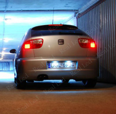

אז ככה הבעיה החלה לאחר שהחלפתי פנס קדמי שמאל
בדקתי כאשר הנורה מופיעה בלוח השעונים כל הנורות עובדות כולל הברקס איפה שהנורה של הלוחית הרישוי.
לא הבנתי מה זה אור המספר האחורי.
יכול להיות שהמגעים רופפים.?
איך ניתן לדעת האם הנורה מתאימה לרכב מבחינת מתח?
